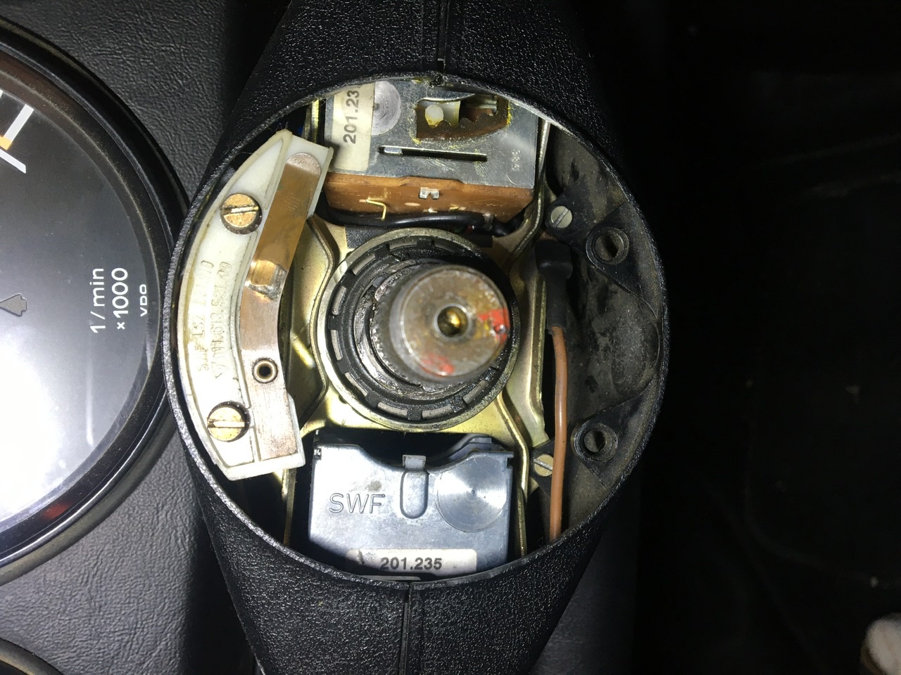

| Jacques31 | le 12/12/2020 à 13:54 Bonjour a tousCe matin en faisant quelques kilometres avec ma belle, je ne sais pas pourquoi, j'ai voulu tester le klaxon. Et bien sur il ne fonctionne pas :( C'etait pas le cas il y a 6 semaine (et oui...6 semaines sans tourner) J'ai testé le relais : Semble OK : J'ai interverti le C (Fanfare) avec le B Puis j'ai démonté le centre du volant pour voir si le fil etait bien branché : Il l'etait... Ensuite J'ai branché mon multimètre sur les fils d'un des 2 tubes (un marron et un noir) rien ne se passe quand j'appuie sur le klaxon . Quand je passe en position ohm l'aiguile se reagit. J'ai testé avec et sans le contact. Je ne sais pas comment avancer d'avantage Avez vous une idée? Avez vous un schema électrique simplifié du du klaxon (Suis pas tres a l'aise à la lecture de ces schemas )Merci Jacques Message édité le 15/12/2020 |

| Jacques31 | le 13/12/2020 à 11:03 Hello. Je viens de démonter le klaxon et testé avec une alim 12v. Les 2 sont ok !!!@seb: quand tu dis directement dessus ça veut dire brancher le 12v sur le fil noir qui sort du volant ? @marc: j’ai regardé sous le TDB ...il y a beaucoup de fils mais pas de comodo. Tu parles des quels ? Ceux des cligno ? Je dois démonter les caches qu’il y a sous le volant ? merci à tous. |

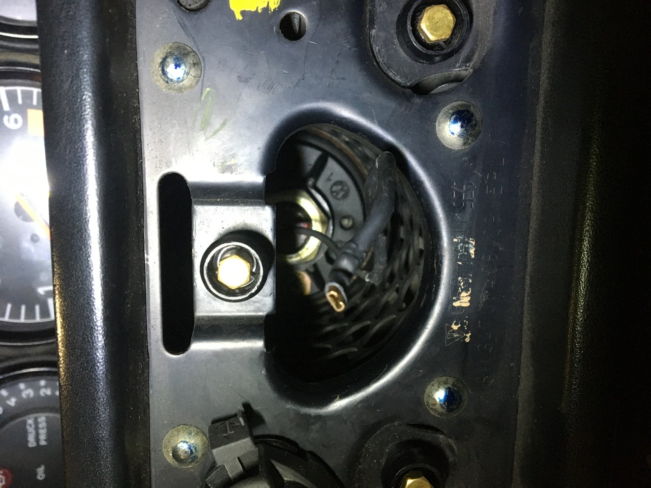

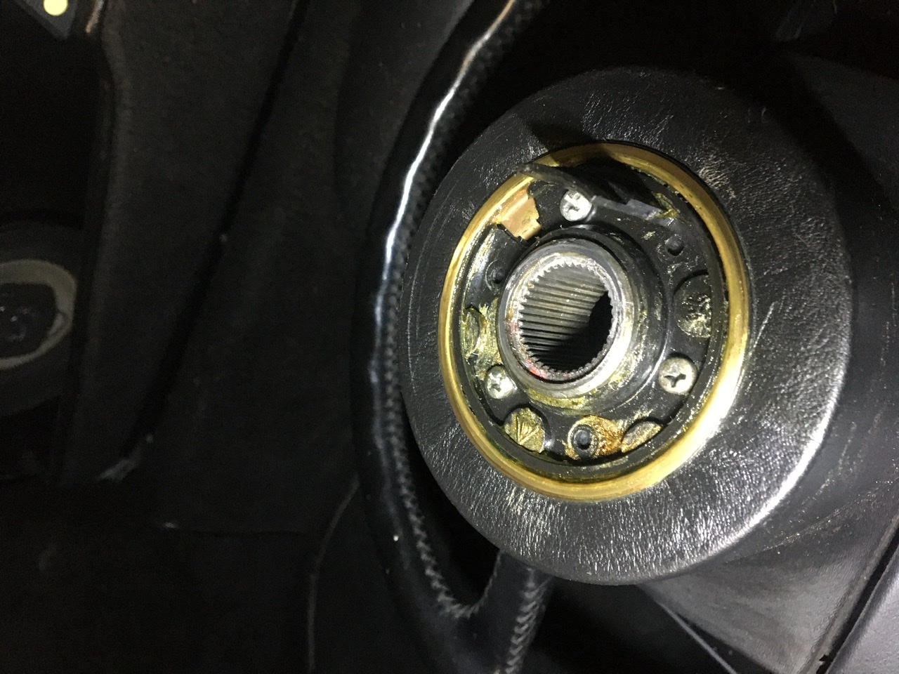

| Jacques31 | le 13/12/2020 à 18:21 Tout semble ok. j’ai nettoyé la partie en cuivre ainsi que celle à l’arrière du volant jai bien la continuité de la bague en cuivre à l’arrière du volant jusqu’au fil noir. il me faut trouver au tester plus haut. ![]() ![]() Message édité le 13/12/2020 |
| Jacques31 | le 15/12/2020 à 10:57 Bon ca y est !!! J'ai trouvé. Apres avoir testé avec succès la continuité depuis la partie en cuivre coté comodo (volant démonte photo 2) jusqu'à la borne 84 de mon relais, j'ai testé cette même continuité depuis le fil noir au centre du volant une fois monté. Et la plus rien !!! J'avais un mauvais contact entre volant et bloc comodo. Nettoyage + remontage et tout est OK !!!! Comme disait les anglais en 14 !: So Much for so Few ... Mais maintenant je sais tester une masse, je comprends comment fonctionne mon klaxon. Merci à tous |
