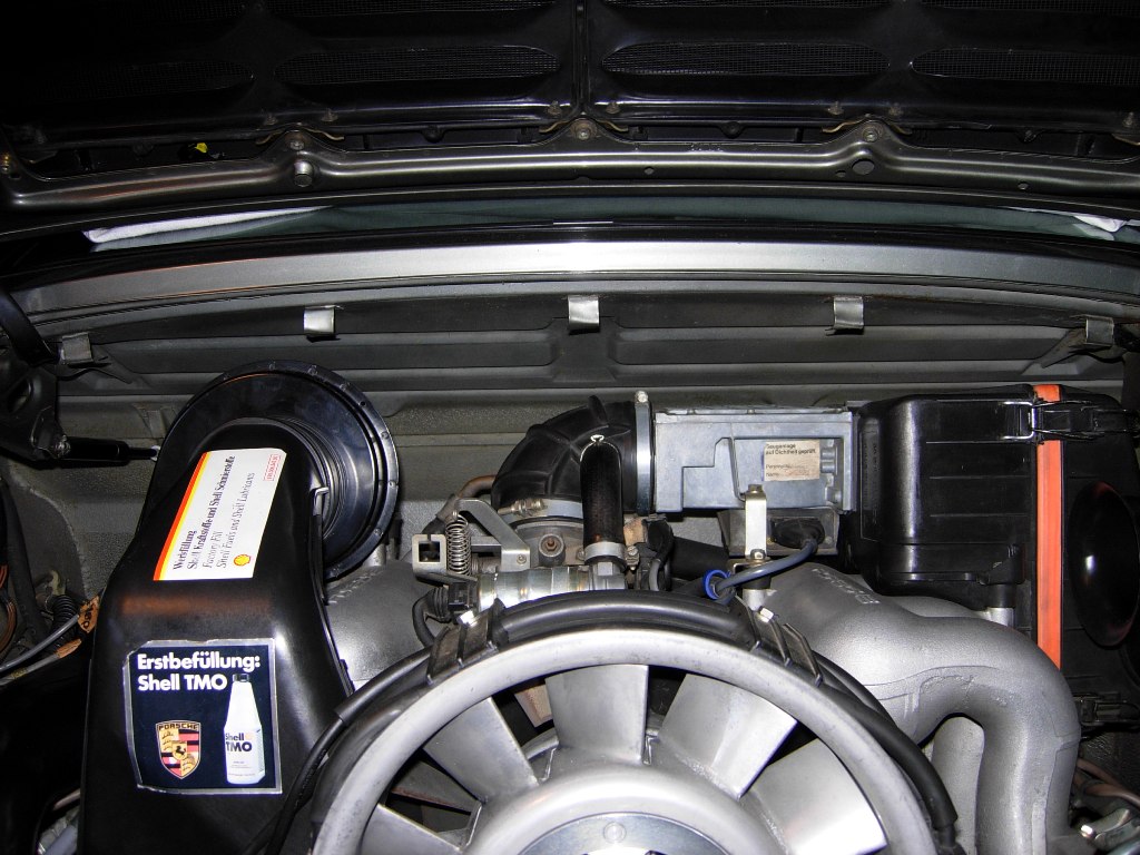

| lemans | le 17/12/2020 à 20:23 bonsoir a tousj aimerai changer mon insonorisant qui se decompose coté interieur.. quelqu un a t il deja effectué cela ? et avec quoi est il collé ? colle neoprene j ai l impression... sinon s installe t il facilement vue l emplacement pas tres accessible ? par avance merci |

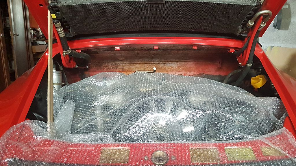

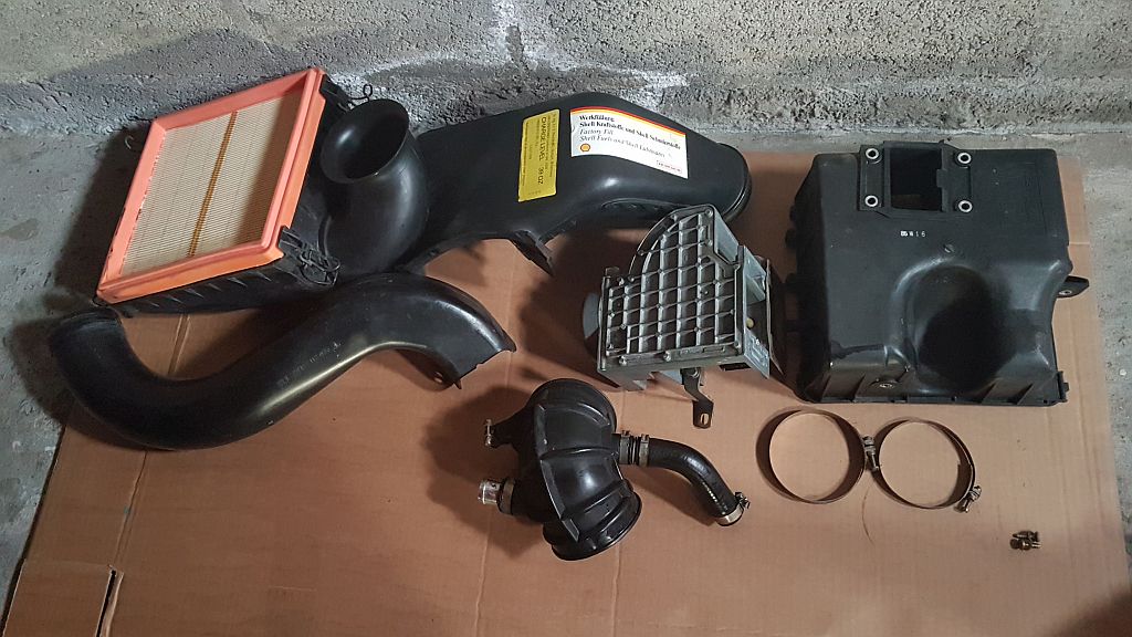

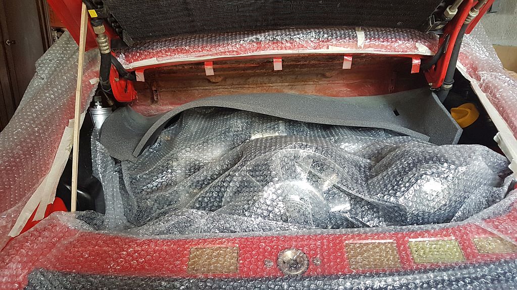

| misterblu | le 17/12/2020 à 20:46 Hello,Voici comment j'ai procédé, cela se fait assez bien de cette manière. 1- déposer ces pièces du haut moteur pour un meilleur accès et nettoyer les restes de l'ancien isolant ![]() 2- bien protéger le moteur ![]() 3- présenter l'isolant dans sa position finale, et en l'écartant, procéder au double encollage avec une bombe de néoprène et le plaquer en partant du bas. Il est important de bien le positionner avant le collage car une fois plaqué, cette mousse est quand même assez fragile donc dur à repositionner sans risque de déchirure. Voilà ! Bon courage !! Message édité le 17/12/2020 |

| zaza28 | le 17/12/2020 à 22:29 "Bien protéger le moteur", j'ai pas pensé à le faire car je ne savais pas que le bordel allait tomber en miette Du coup, une bonne séance d'aspi et soufflette. |
