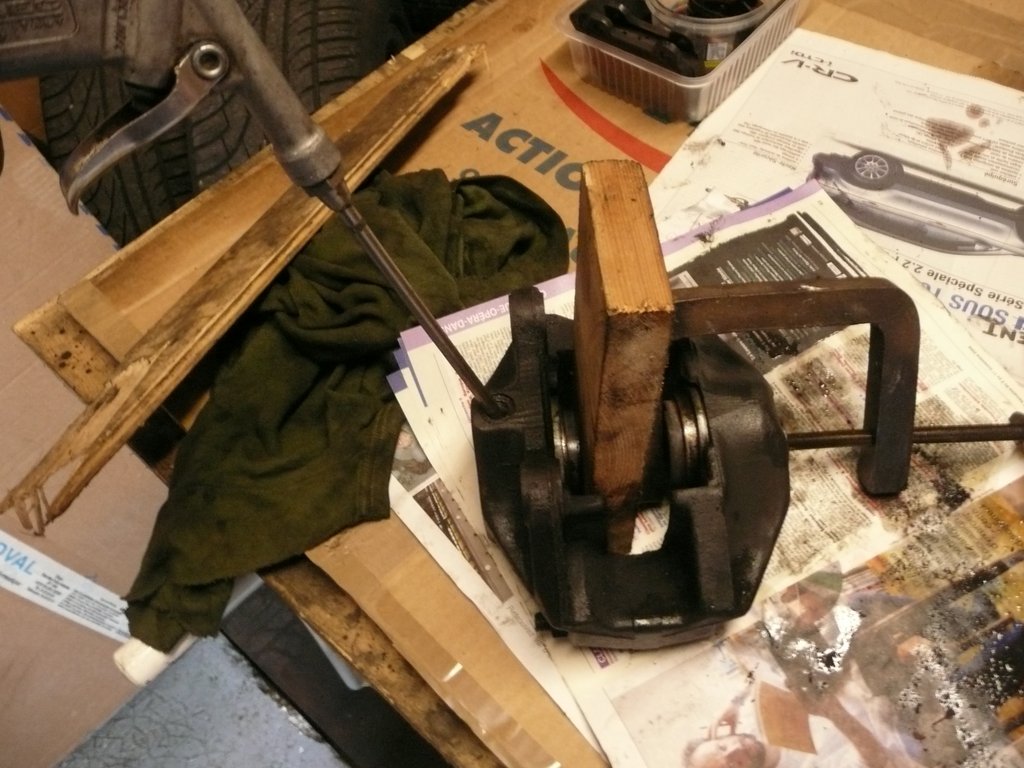

| BertoSpid | le 21/12/2020 à 08:11 Comme les autres au compresseur, avec juste la buse d'air enfoncée dans l'étrier ![]() > SOIS PRUDENT : - quand le piston se décolle, ça peut être VRAIMENT comme une balle de fusil ... - une planche de bois au milieu pour absorber le choc - un serre joint sur le piston qui vient facilement, afin que ce soit le coincé qui cède nettoyage à l'alcool ménager |

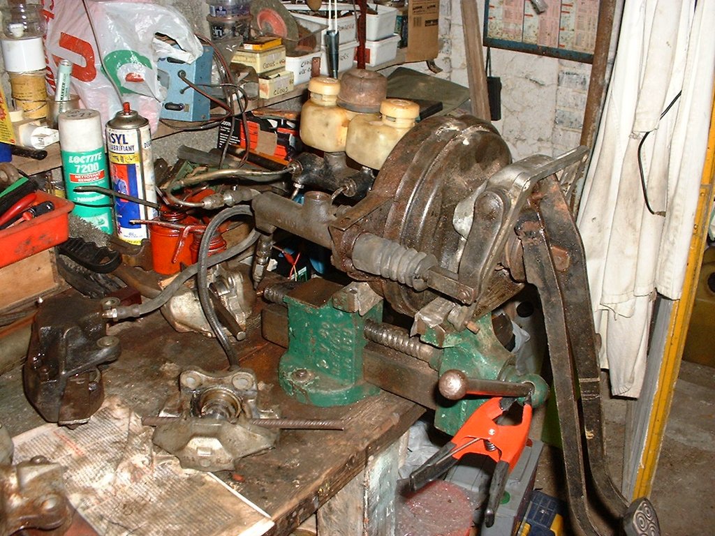

| BertoSpid | |
| aubelix 14 | le 21/12/2020 à 09:50 waouh... mais comment tu généres la dépression pour le master-vac ? |
| BertoSpid | le 21/12/2020 à 09:56 c'était en 2005 = 15 ans ... : Me souviens plus (mais pas de dépression sur l'établi) , mais ça avait fonctionné , en appuyant fort sur la pédale ...Pédalier d'alfa Roméo Bertone 2000 Message édité le 21/12/2020 |
| aubelix 14 | le 21/12/2020 à 10:08 ah , d'accord ... donc un pédalier simple aurait suffit ! le truc c'est qu'en fonction de l'effort et la course il y a un risque pour la /les coupelle du MCF ... |
