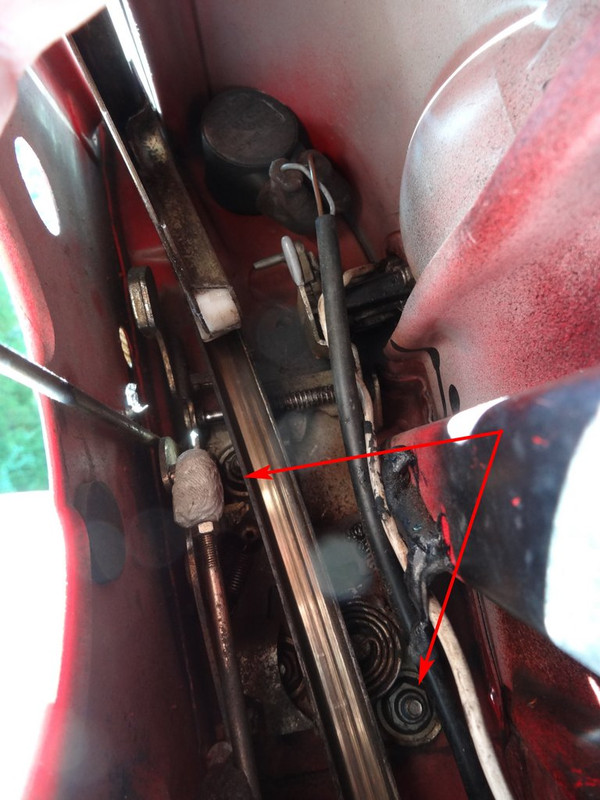

| BertoSpid | |
| wazz | le 22/12/2020 à 11:37 Elle est piégée, cette portière ? On dirait bien qu'il y a un petit pain de C4 à gauche. |
| BertoSpid | le 22/12/2020 à 11:45 => reconstruction d'un téton de plastique (au mastic bi-composants) , qui est en liaison avec la poignée intérieure |
| aubelix 14 | le 22/12/2020 à 17:50 Dixit MmAhhh ouais... et avec quoi il perce ? Pas sûr qu’une perceuse passe par làbin avec une perceuse une fois la serrure a l'établi ! |
| Mm | le 22/12/2020 à 17:59 Ah oui suis-je bête, je réfléchissais comme s'il y avait un filetage dans la portière.Mais peut-être même qu'il n'y a pas besoin de percer, suffit peut-être juste de virer l'écrou et de tirer le bout de vis. |
| aubelix 14 | le 22/12/2020 à 18:02 "l'écrou " est soudé a la serrure ... mais oui , une fois la serrure a l'etabli il sera peut-etre possible de sortir le bout de vis cassée avec un bonne paire de pince de par le coté intérieur ... |
| pat-ap | le 24/12/2020 à 11:44 merci pour la photo de l'intérieur de la porte. c'est bien chargé la dedans!ca m'était déjà arrivé il y a 5 ans, mais j'avais réussi à sortir le morceau de vis cassé. Là, il a pas l'air de vouloir venir! Y a beaucoup de choses à démonter pour arriver au bloc serrure. Quelqu'un l'a déjà fait? Merci. |
