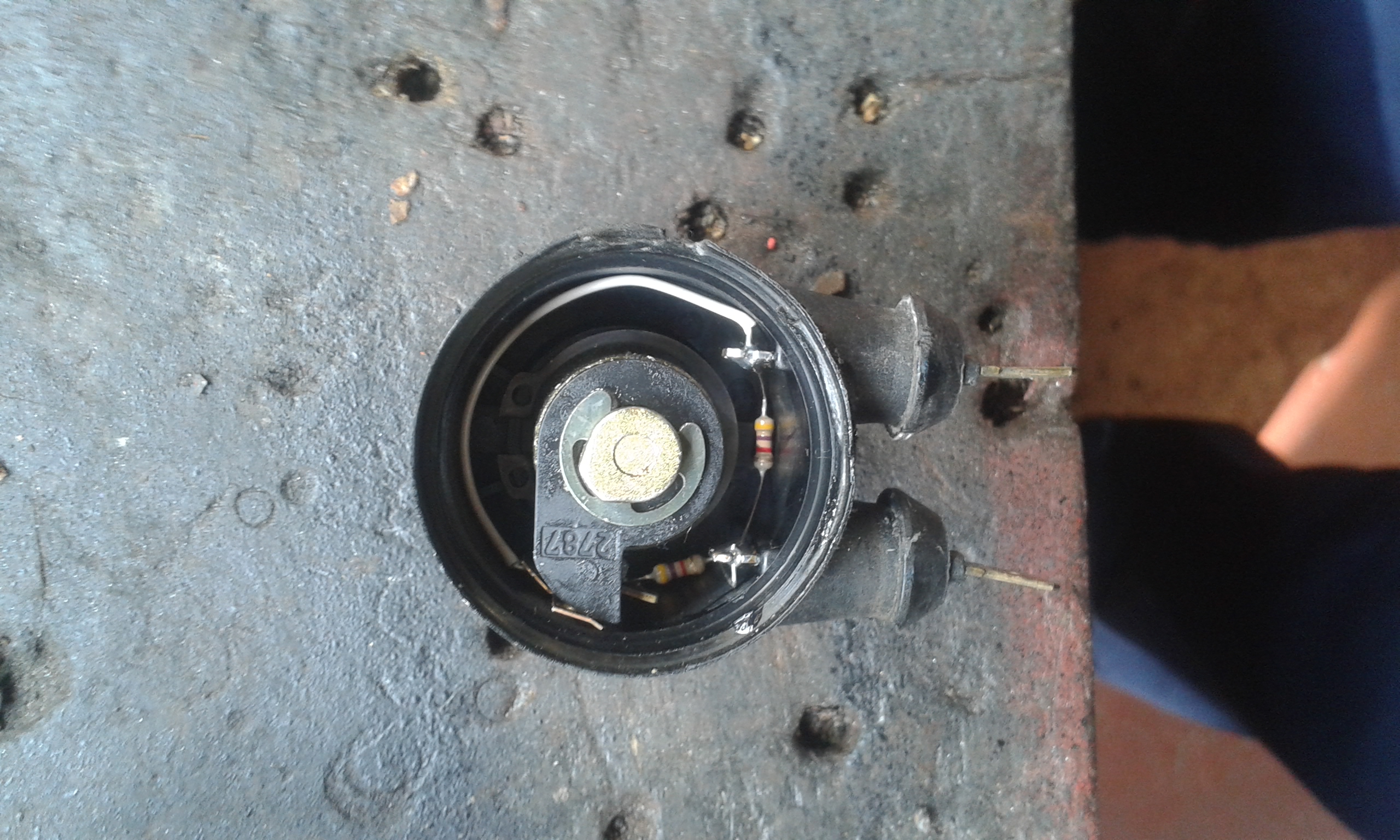

| wazz | le 30/12/2020 à 10:28 Deux résistances de 4,7 kohms. Une est reliée en permanence dans le circuit (donc 4,7 k) et l'autre est mise en parallèle par le contacteur. Donc 2,35 k. ![]() Photo prise par Marc il y a quelque temps. Merci à lui. Le schéma figure en D32 de la planche 5 des schémas électriques pour le modèle 88 (en allemand). ALARMSCHALTER. Les valeurs des résistances n'y figurent pas, mais grâce à cette photo, on est renseigné et ça permet de reproduire le contacteur pour pouvoir le virer. Ou alors de venir connecter la sortie relais du récepteur de télécommande sur les deux contacts de l'interrupteur. Mais attention, dans ce cas, ce sont les deux contacts internes, et non les plots externes du contacteur rond. Message édité le 30/12/2020 |

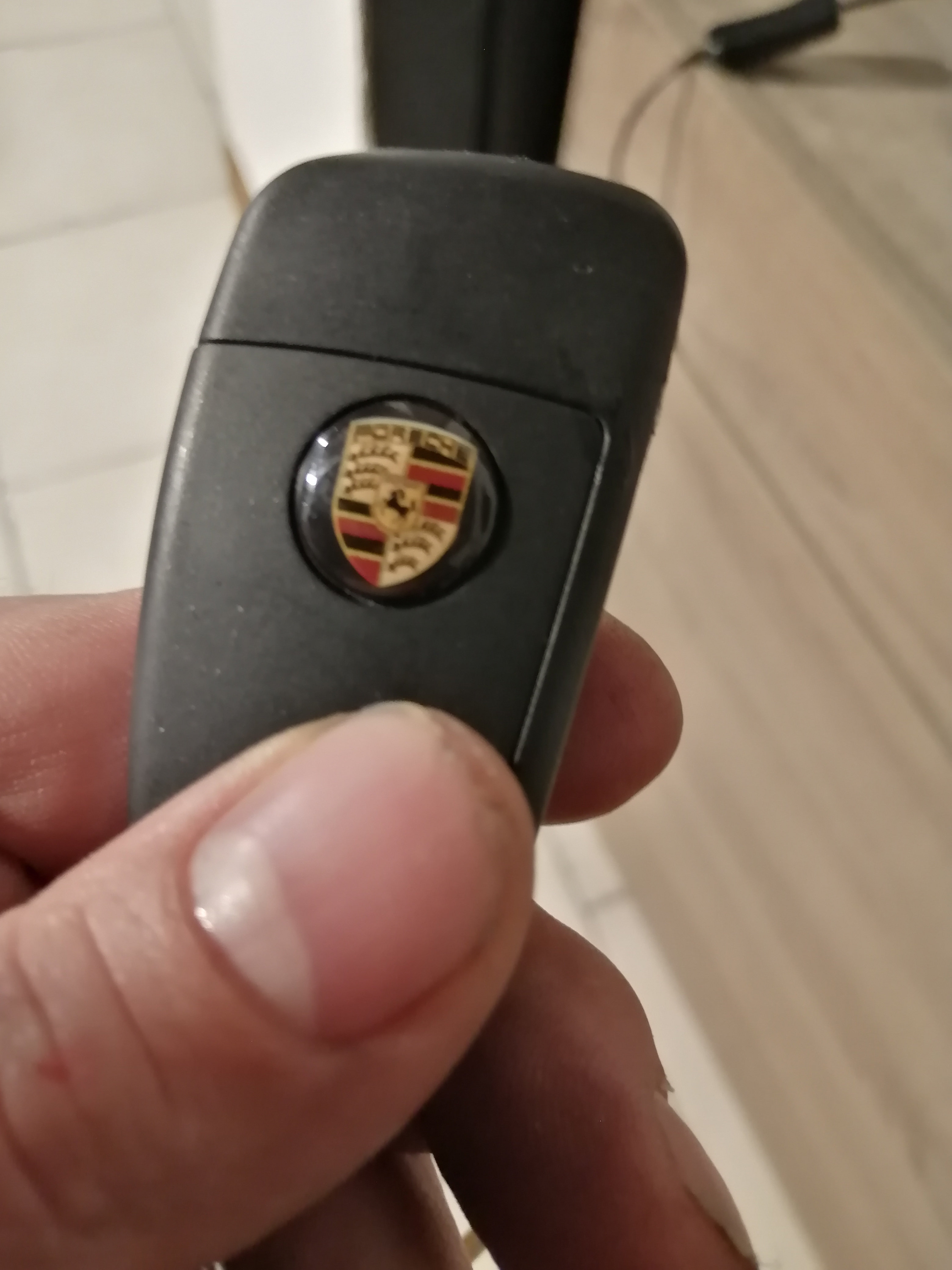

| sebastien911 | le 30/12/2020 à 18:16 Sur ma 3.2 l'ancien propriétaire a fait une superbe installation avec une clé moderne avec le. Logo porsche beau taff |
