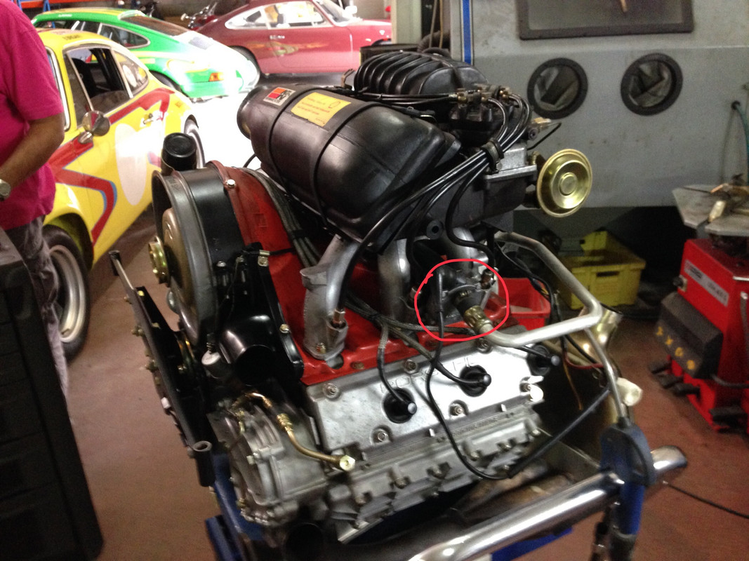

| rc211v | le 05/01/2021 à 10:59 Donc ton tiroir d’air additionnel ne fonctionne probablement pas correctement. Il agit de concert avec le Wur dans la phase de réchauffement du moteur pour augmenter le ralenti et enrichir le mélange air/essence. Le tiroir fonctionne aussi avec un bilame et une résistance qui actionne un disque pour ouvrir et fermer une lumière (entrée d’air additionnel). Tu peux le démonter pour vérifier que la lumière est bien ouverte lorsque le tiroir est froid (le congélateur est ton ami) et qu’elle se ferme bien lorsque tu chauffes le tiroir (avec par exemple un sèche cheveux ou un décapeur). Dans ton cas la lumière ne doit pas être suffisamment ouverte à froid. |
| krupet | le 05/01/2021 à 11:02 merci mais ou est ce tiroir d air additionnel ? et le démontage aisé ... ? |
| rc211v | |
| krupet | le 05/01/2021 à 12:09 merci pour la photo j ai regardé sur le forum aussi j avoue que je suis un peu perdu n"étant pas spécialiste ... au vu de mes données que me conseillerais tu en premier de faire ? démonter le TAA , le WUR , autre chose , d autres tests ? ou dois je me rapprocher d un spécialiste compétent... et honnête en sachant que je n 'ai pas une vrai adresse autour de chez moi ( gard) une idée ?? merci beaucoup |
| rc211v | le 05/01/2021 à 12:22 Je suis d’une nature plutôt curieuse alors oui je démonterai le tiroir pour contrôler le fonctionnement de la lumière. Apres tu as plusieurs alternatives pour la suite. Echange standard d’un ou plusieurs éléments (ça se trouve chez nos revendeurs). clinique de l’allumeur pour la révision de l’ensemble du kjet. Faut juste dans ce cas faire le démontage remontage sachant qu’un pro peut aussi le faire. dans tous les cas, c’est intéressant de comprendre comment ça marche |
