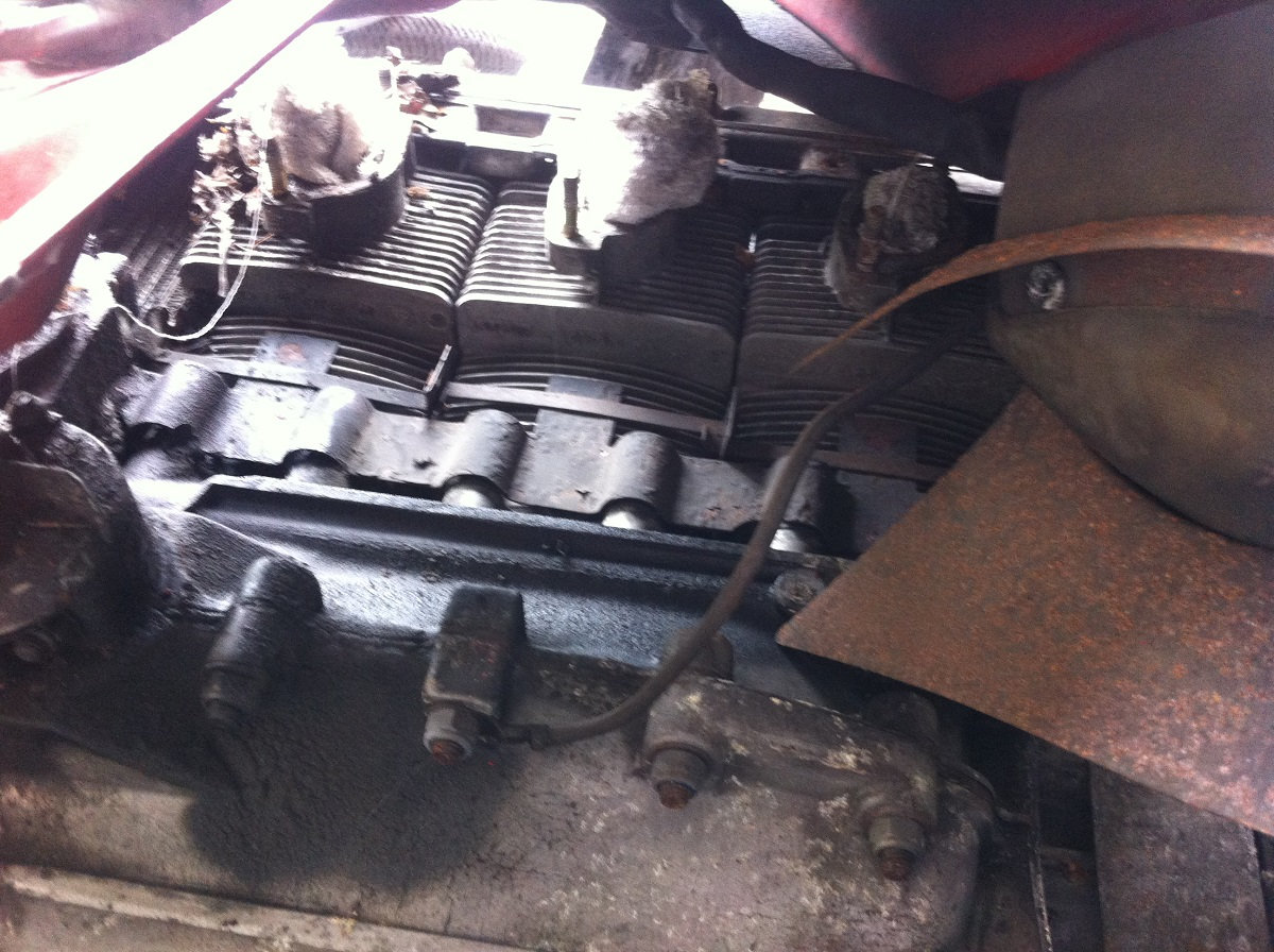

| Dabe | le 08/01/2021 à 12:02 Bonjour à tous et meilleurs vœux à vous tous. Ma question du jour : ou se relie la tresse de masse qui se trouve derrière l'alternateur. Celle qui part du moteur. Merci à tous. |
| clemclem91 | le 08/01/2021 à 12:08 Hello,Sur un petit goujon qui fait la liaison entre les deux demi carter avec un ecrou de 13 |

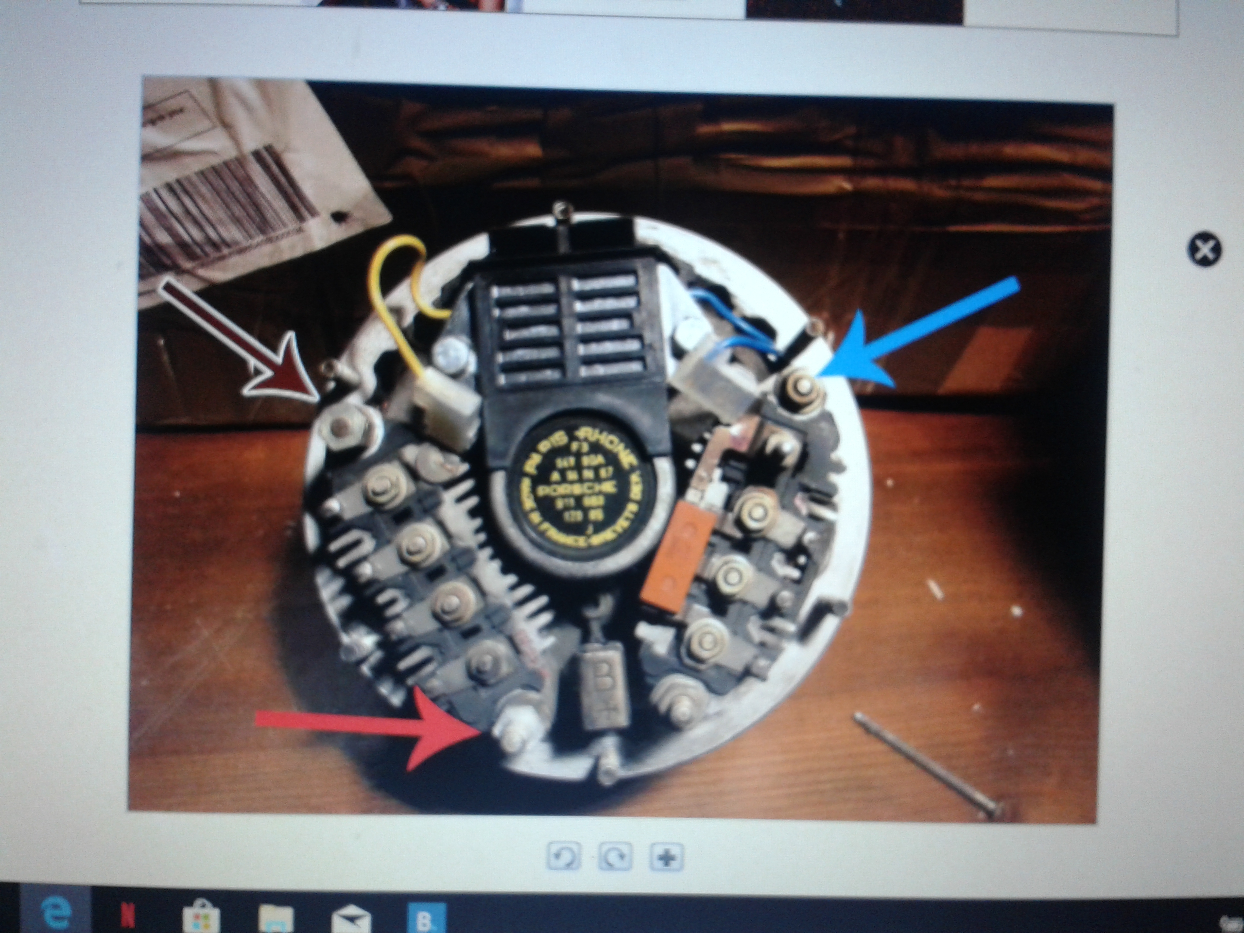

| JOEL25 | le 08/01/2021 à 12:33 Hello ! Edit => sur ma 3,2L : tu as un 2,7L c'est peut-être différent ? ![]() ![]() Message édité le 08/01/2021 |

| cosworth | le 08/01/2021 à 13:00 sur le block moteur et si mes souvenirs sont bon tu as une masse qui va au contacteur du plateau sonde |

| Dabe | le 08/01/2021 à 13:40 Merci pour vos réponses rapides et précises. J'ai bien le départ de ma tresse du carter moteur avec l'écrou de 13 mais l'autre partie se fixe où ? Sur la masse a l'alternateur ou ailleurs. Merci |
| BERA WEKA | le 08/01/2021 à 13:42 Sur la photo de Joel je crois que c'est la flèche blanche à gauche non ? |
| JOEL25 | le 08/01/2021 à 13:44 Sur la masse alternateur, flèche marron.(masse + fil marron)Message édité le 08/01/2021 |

| Dabe | le 08/01/2021 à 14:01 Super merci le groupe. Je vais rebrancher tout ça et remonter mon alternateur. Merci encore ???????? Message édité le 08/01/2021 |
