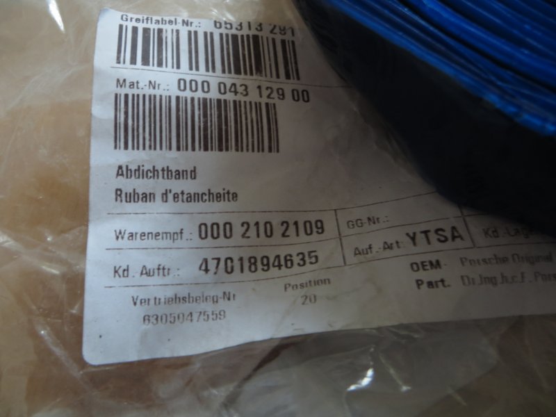

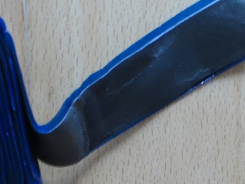

| Jakez | le 14/01/2021 à 23:05 Salut Gilles, on avait déroulé ce joint acheté en CP (photos) sur la longueur entre chaque aile et la carrosserie, une seule épaisseur .![]() ![]() |
| TRYAM76 | le 14/01/2021 à 23:16 salut Jean-Jacques merci de ton retour c'est ce que j'ai, mais cela me semblait mince. |
