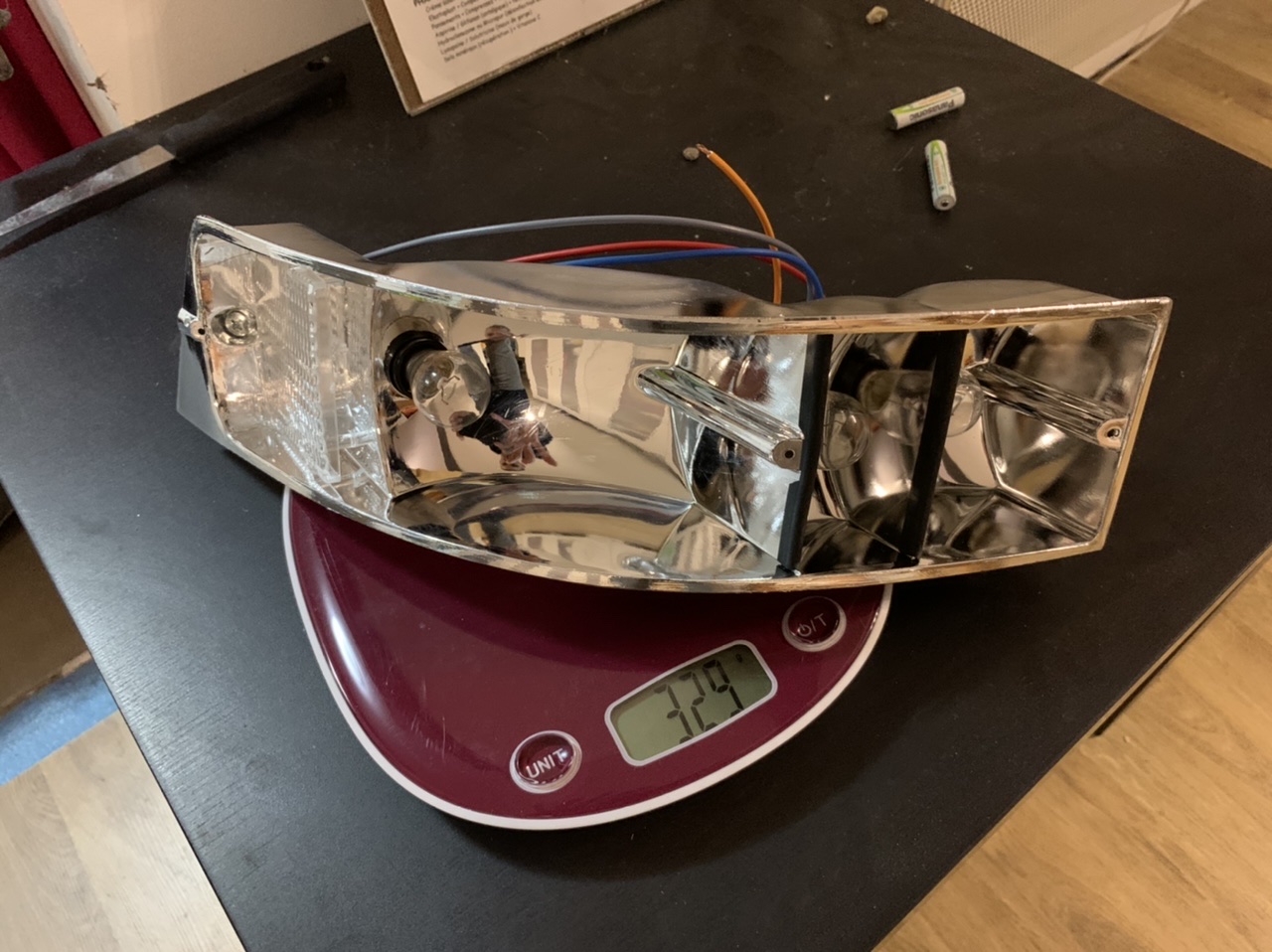

| titikiné | le 21/01/2021 à 15:37 non je ne sais pas quelle matière c'est je vais essayer de regarder si j'ai fait des photos mais sans grande certitude... edit photos retrouvées pas d'inscritpion lisible sur les photos la seule info qui en ressort c'est un poids de 329g pour un feu Message édité le 21/01/2021 |

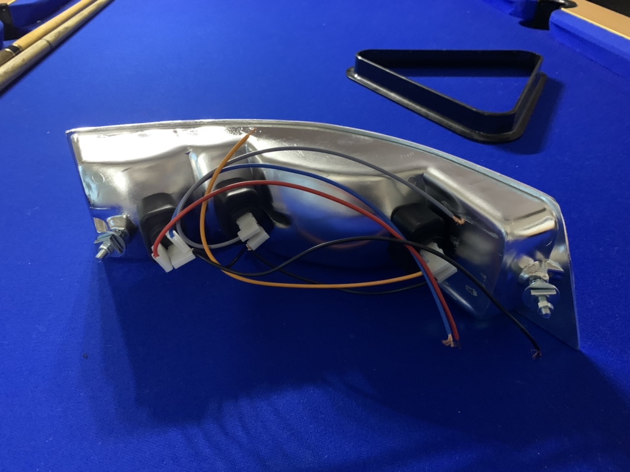

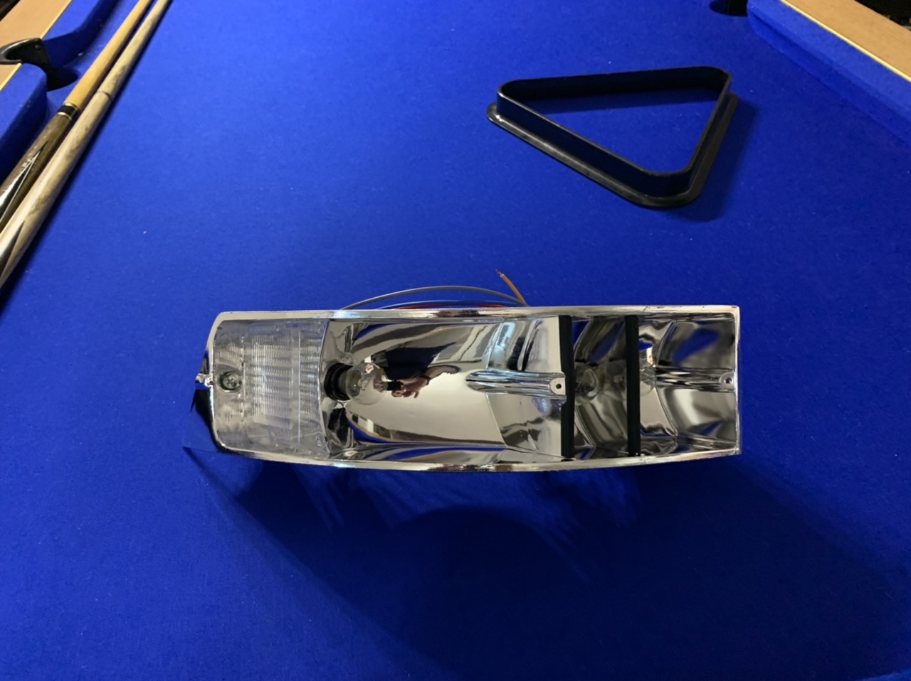

| titikiné | le 21/01/2021 à 18:06 Dixit QuinzeAlors ça doit pas être génial comme matière. C’est une obligation de graver les matières sur les pièces pour Le recyclage.Message édité le 21/01/2021voilà ce que j'ai comme photos ![]() ![]() ![]() Message édité le 21/01/2021 |
| Quinze | le 21/01/2021 à 20:46 Le polissage et chromage sont bien réalisé. |
| François77 | le 21/01/2021 à 20:53 Pour être précis, comme cette pièce est en plastique, c'est le moule qui est poli miroir (en tout cas côté ampoules) puis la matière plastique injectée prends l'état de surface du moule (donc poli) et ensuite la pièce est métallisée (galvanoplastie)... c'est évidemment bien moins solide qu'une pièce métal avec un chromage. En gros on est aussi solide qu'un pommeau de douche, mais ça ne rouille pas...idéal pour un Targa |

| dadou | le 22/01/2021 à 17:39 Pas de protection des fils à l’arrière problèmes avec la pluie c’est dû chinois bon courage ???? |
| François77 | le 22/01/2021 à 17:41 oui ne pas hésiter à passer un ballon de baudruche et le fixer par des colliers Rilsan histoire d'augmenter la sécurité des branchements. |
| JC26 | le 22/01/2021 à 17:56 Vu les projections des roues arrières j'ai un doute pour le ballon de baudruche . |
