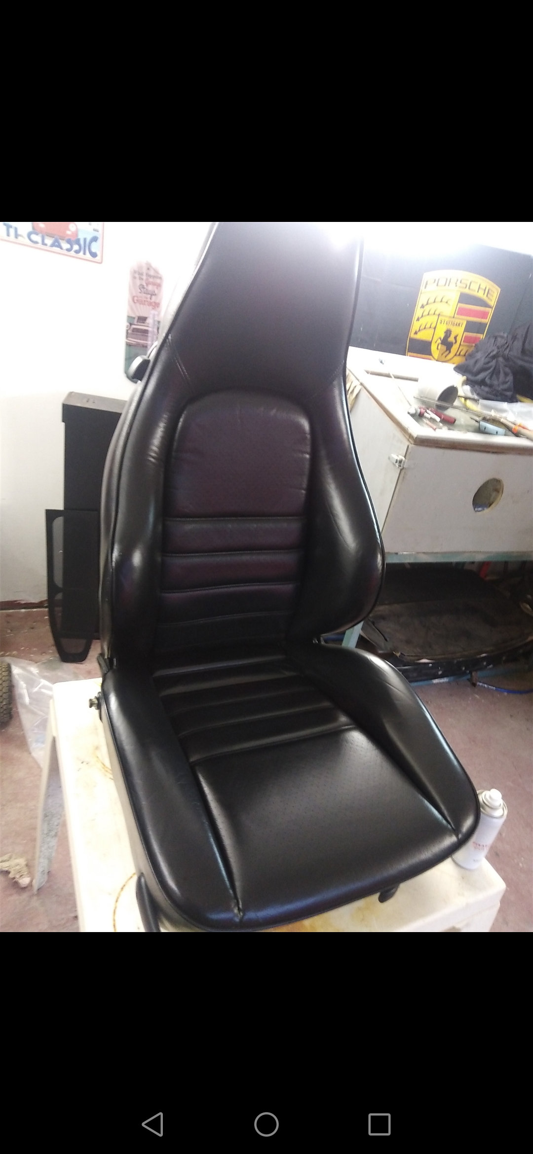

| sebastien911 | le 25/01/2021 à 19:14 Voilà mes sièges sport de ma 930 très dure à trouver acheté en UK puis le prix ça a piquer 1400€ les 2 puis je les ai passé du marron au Noir résultat très satisfaisant ![]() |
| JC26 | le 25/01/2021 à 21:33 Comment du marron au noir tu les à teinté ??? |
| jeanphil77 | le 26/01/2021 à 00:44 Dixit sebastien911Voilà mes sièges sport de ma 930 très dure à trouver acheté en UK puis le prix ça a piquer 1400€ les 2 puis je les ai passé du marron au Noir résultat très satisfaisantt'as trop assuré seb ! |
| sebastien911 | le 26/01/2021 à 04:46 Dixit JC26Comment du marron au noir tu les à teinté ???Salut jc avec les produits de cette marque Click3 couches de teintes puis 3 fixateurs c'est du taff |
| sebastien911 | le 26/01/2021 à 06:28 Dixit jeanphil77t'as trop assuré seb !Salut fifi tu la verra en direct quand tu passe |
| JC26 | le 26/01/2021 à 10:14 Dixit sebastien911Salut jc avec les produits de cette marque Click3 couches de teintes puis 3 fixateursMerci du retour .C'est pour un pote qui se pose la question , passer en noir des "turbo" gris clair |
