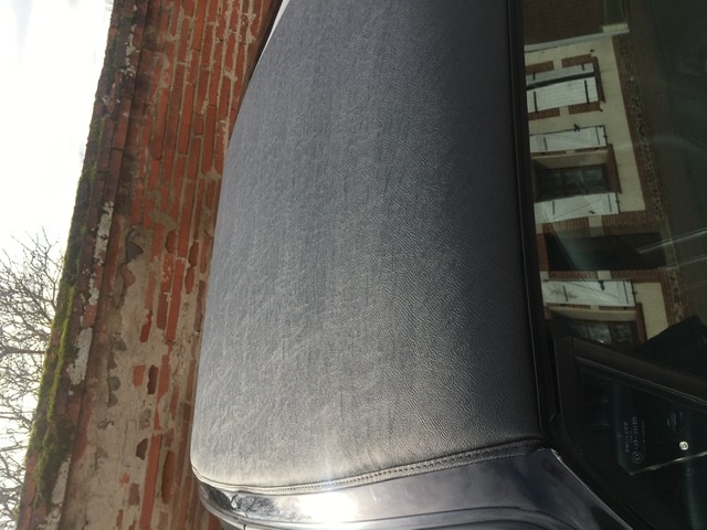

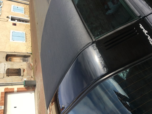

Jacques31 | Hello. Comme prévu voici 2 photos du résultat. le 04/02/2021 à 19:12 |

Mm | le 05/02/2021 à 12:44 Dixit Jacques31Hello. Comme prévu voici 2 photos du résultat.Voilà ! Là on voit combien et comment il est important que la ganse (partie qui dépasse après la couture et qui vient recouvrir la baie de pare-brise) soit bien positionnée : tirée vers le bas au-delà de la tranche des lames du toit. C'est la manipulation la plus délicate quand on le refait. Il faut bien détendre le vinyle avec un séchoir à cheveux et ne pas hésiter à tirer fortement, la petite difficulté c'est de maintenir cette position et tension lors de l'encollage et une fois collé. . Message édité le 05/02/2021 |

BUGGY | le 07/02/2021 à 00:24 Dixit Jacques31Hello. Comme prévu voici 2 photos du résultat.Très beau travail ???????? |
Targa16 | salut à tous, je suis en plein dedans, je refais le targa pour la 3 ème fois. le 11/02/2021 à 12:11 Jacques ...beau boulot.!!!!! Quelle type de toile as tu mis sous le vInyle ??? j'ai mis une toile de jute tendue et collée sur les bords en rabats. Pour le vinyle, tu chauffes uniquement les bords de la ganse avant tension puis collage ou bien tu chauffes tout le toit ??? Je suppose que tu fais çà toit ouvert donc les barres AV et AR bloquées comme quand le toit est en place sur la titine ??? |
