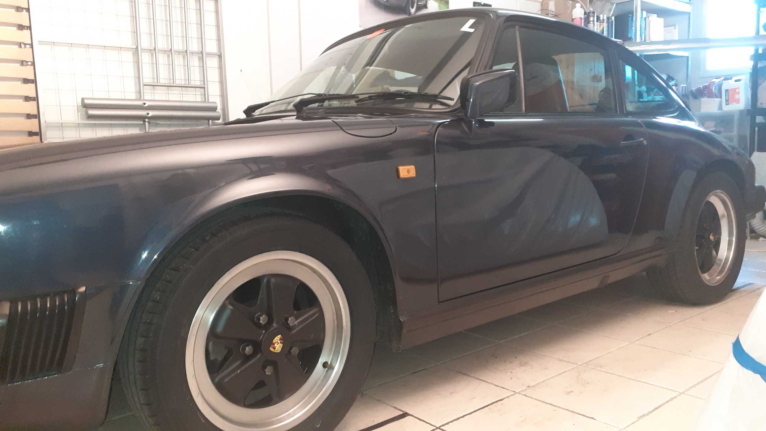

| Satanas | le 27/01/2021 à 12:25 Photo prise dans le garage.Je vais essayer de comparer avec des vieilles photos d'avant... ![]() |
| Satanas | le 27/01/2021 à 12:30 Dixit marc-wles longeurs sont les mêmes la différence les boges ne sont pas a gaz donc pas de pression a l intérieur pour repousser la tige . les bilstein sont a gaz sous pression donc les tiges sont repoussée et remonte légèrement la caisse .Ah c'est pour ça que la tige ne remontait pas alors ? Donc si ça tombe les boges étaient encore bon... La pression soulage un peu les barres de torsion et du coup la voiture remonte, exact? |
| log40 | le 27/01/2021 à 12:38 Les Bilsteins sont plus hauts, regardes dans le manuel, les réglages des hauteurs sont rabaissées en conséquence de 1 degré. |

| RR3.9 | le 27/01/2021 à 12:40 Whaou !!! C'est une Safari ????? |
