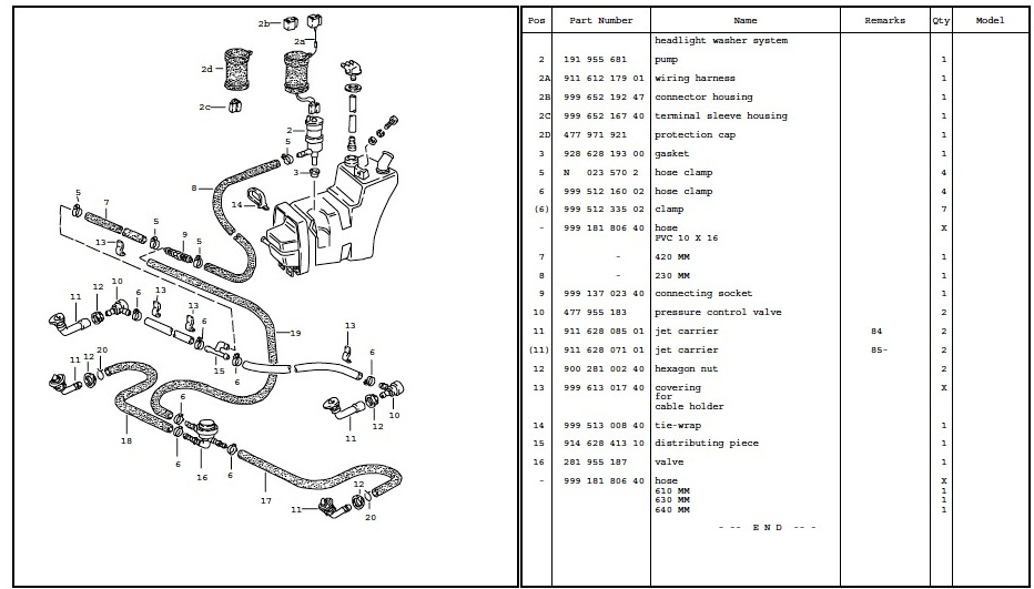

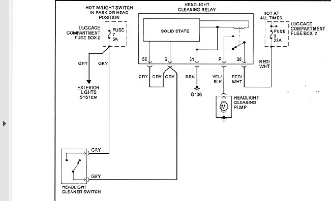

| Mickey33 | le 27/01/2021 à 03:48 Bonjour à tous,Je suis entrain de rénover une grenouille de 1984, une 3l2 coupée, et j'aurai besoin du schéma du circuit de lave phare... J'ai bien la pompe, mais après, plus rien, le circuit a été supprimé! J'ai été regarder sur la Rose, mais ce n'est pas très clair... Je suis donc preneur si l'un d'entre vous, est en possession du schéma de ce circuit. Merci par avance. |
| titoubis | le 27/01/2021 à 08:32 Salut,Tu vas dans la rubrique, téléchargement, Manuel d'atelier Carrera 911 3,2, workshop manual 84 - 89, Wiper/Washer and Headlight Washer 1984, page 131/717 = 970-89 Message édité le 27/01/2021 |
| marc-w | le 27/01/2021 à 10:16 voici le schémas électrique ![]() |

| Mickey33 | le 27/01/2021 à 16:43 Merci pour vos rapides réponses, mais en effet, c'est le schéma du circuit d'eau qu'il me faudrait... |
| sebastien911 | le 27/01/2021 à 16:51 Voilà ![]() |
| TRYAM76 En ligne | le 27/01/2021 à 19:42 ce schéma avec la pompe 32 hors du bocal noir , est plutot pour les 2.7 car apres pour les SC la pompe est intégrée au bocal et la pompe aspire l'eau direct (comme une pompe immergée)attention avec ce schéma tu peux toujours pomper l'eau ne viendra pas ![]() comme dejà dit il les schemas du PET ont une erreur il faut inverser les tuyaux 2 i et 2 B au niveau du 39 |

| cosworth | le 27/01/2021 à 19:56 Dixit TRYAM76ce schéma avec la pompe 32 hors du bocal noir , est plutot pour les 2.7 car apres pour les SC la pompe est intégrée au bocal et la pompe aspire l'eau direct (comme une pompe immergée)La pompe qui est intégrée au bocal c'est la pompe du lave phares |
| sebastien911 | le 27/01/2021 à 20:02 Dixit TRYAM76ce schéma avec la pompe 32 hors du bocal noir , est plutot pour les 2.7 car apres pour les SC la pompe est intégrée au bocal et la pompe aspire l'eau direct (comme une pompe immergée)LOL moi j'ai suivi ce schéma là bin ça fonctionne |
| TRYAM76 En ligne | le 27/01/2021 à 22:13 @guillaume ma Sc de 80 pompe sur bocal@cosworth ben oui si lave phare 2 pompes il y a toujours la pompe lave glace dans le coffre et la pompe lave phare dans le coffre ou sur bocal @seb il y en a qui on essayé ici et ca marchait pas sur le bouchon du bocal il y 3 piquages le central qui correspond à l'aspiration un autre pour le retour du circuit lave glace (car debit pompe plus important que les 2 buses de pare brise) et le 3° pour la mise à l'air du bidonPas grave le principal est d'avoir un lave glace qui marche |
| marc-w | le 27/01/2021 à 23:03 Dixit sebastien911Voilàce n est pas le bon schémas sur les 3l2 la pompe est sur le réservoir de lave glace !!!. |
| sebastien911 | le 28/01/2021 à 06:46 Marc j'ai 2 pompes moi |
| francois74 | le 28/01/2021 à 12:41 Du coup 2g et 2h vont Egalement vers le réservoir pour palier a la surpression des 2 pompes |

| marc-w | le 28/01/2021 à 18:42 voila pour les 84 a 86 ![]() |
| Mickey33 | le 30/01/2021 à 02:05 Merci Marc également! J'ai la pompe qui n'est pas sur le réservoir... Quelqu'un, dans le même cas de figure que moi, peut-il me dire où la placer? J'ai tout à refaire et je voudrais remettre comme à l'origine... Merci Message édité le 30/01/2021 |
| marc-w | le 30/01/2021 à 11:35 comme l origine sur le réservoir alors !! |
| Mickey33 | le 31/01/2021 à 01:17 Je veux bien Marc, mais je ne vois pas comment... Le réservoir n'a même pas d'orifice... |
