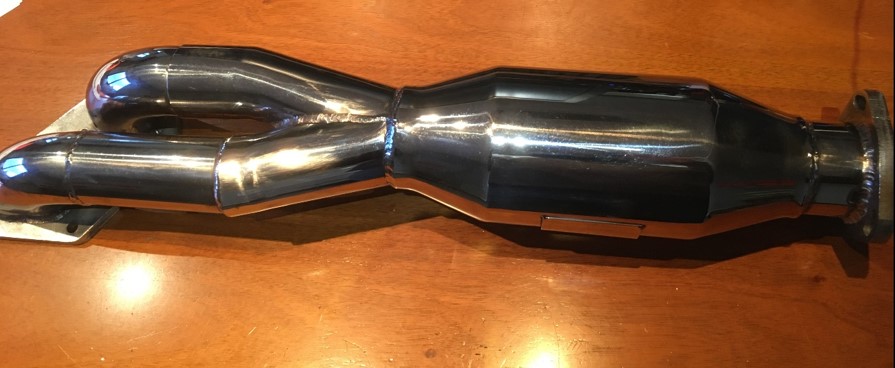

BERA WEKA En ligne | Reçu ce matin (merci au membre qui me l'a vendu )...la plus belle pièce de la voiture désormais (après moi, évidement ) le 29/01/2021 à 09:13 |
fredwasmes | Tout à fait aubelix, ici on parle d'un assemblage qui n'est pas extrêmement sous contrainte, du coup j'ai pris des A2 car les A4 c'est très difficile à forer même avec des mêches cobalt. le 29/01/2021 à 09:32 Inox + écrou laiton est excellent aussi, l'inox ayant tendance à gripper (du coup je met toujours un peu de pâte graphitée) |
Satanas | le 29/01/2021 à 09:34 Dixit BERA WEKAReçu ce matin (merci au membre qui me l'a vendu )...la plus belle pièce de la voiture désormais (après moi, évidement )Po po po... c'est joullliiiiii... |
