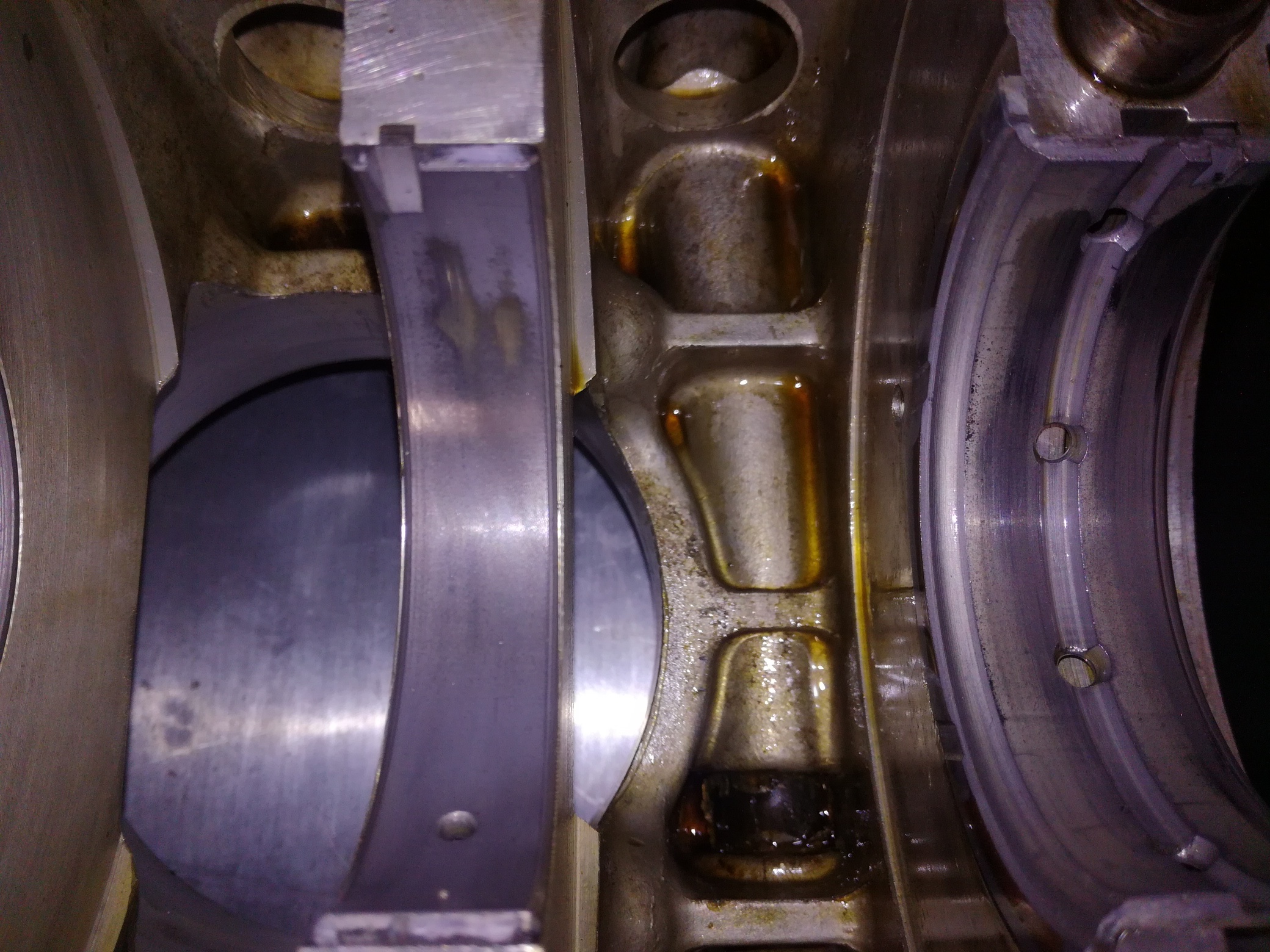

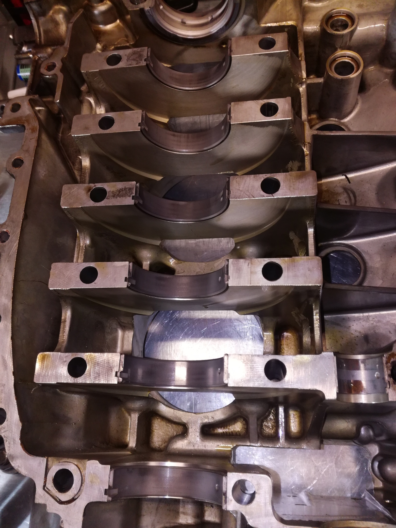

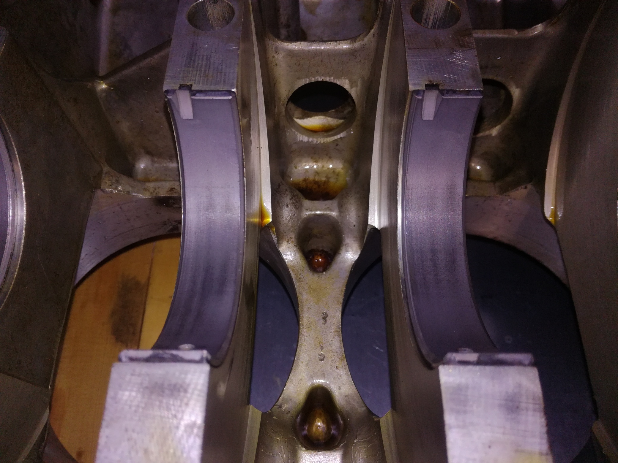

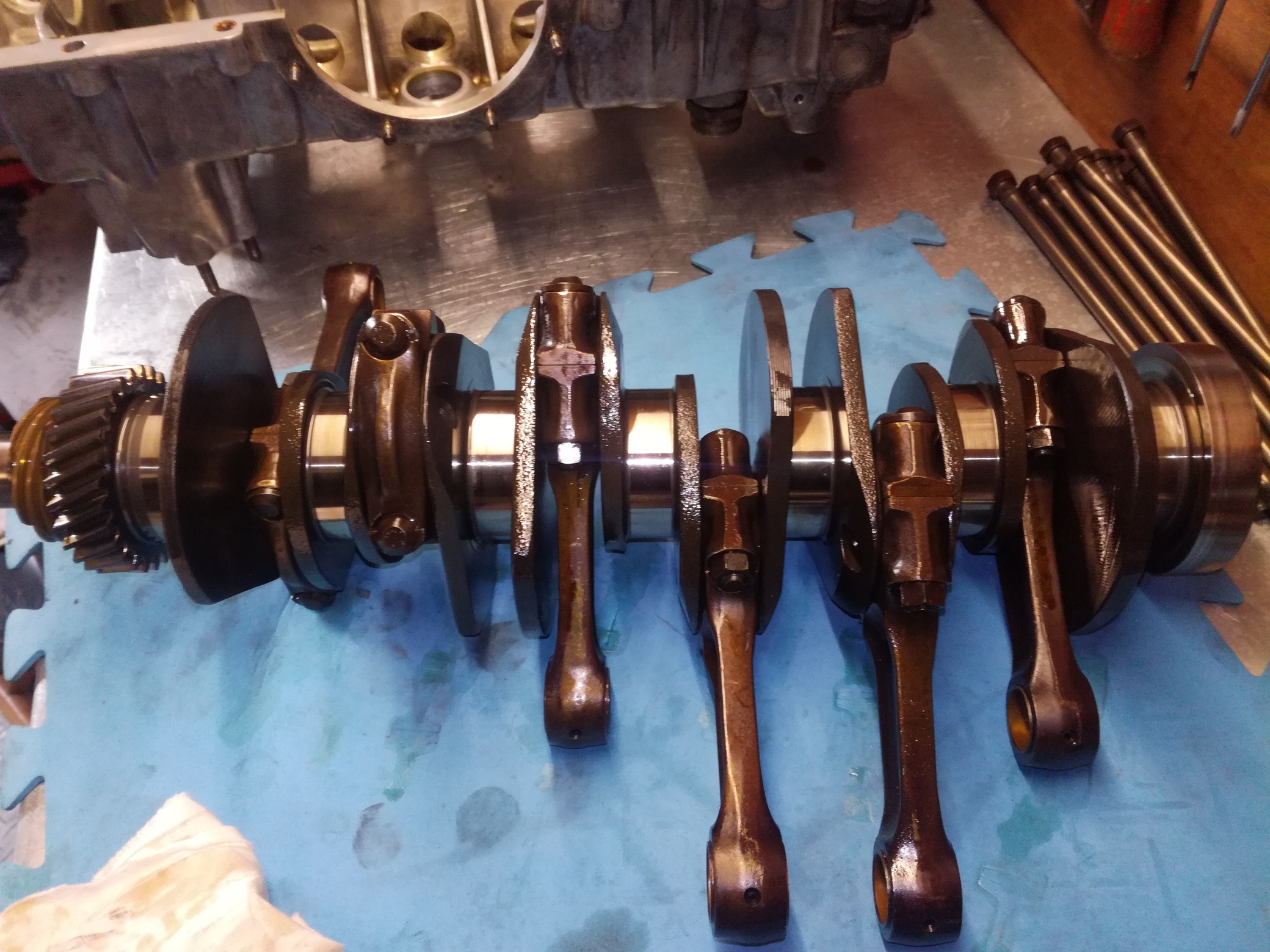

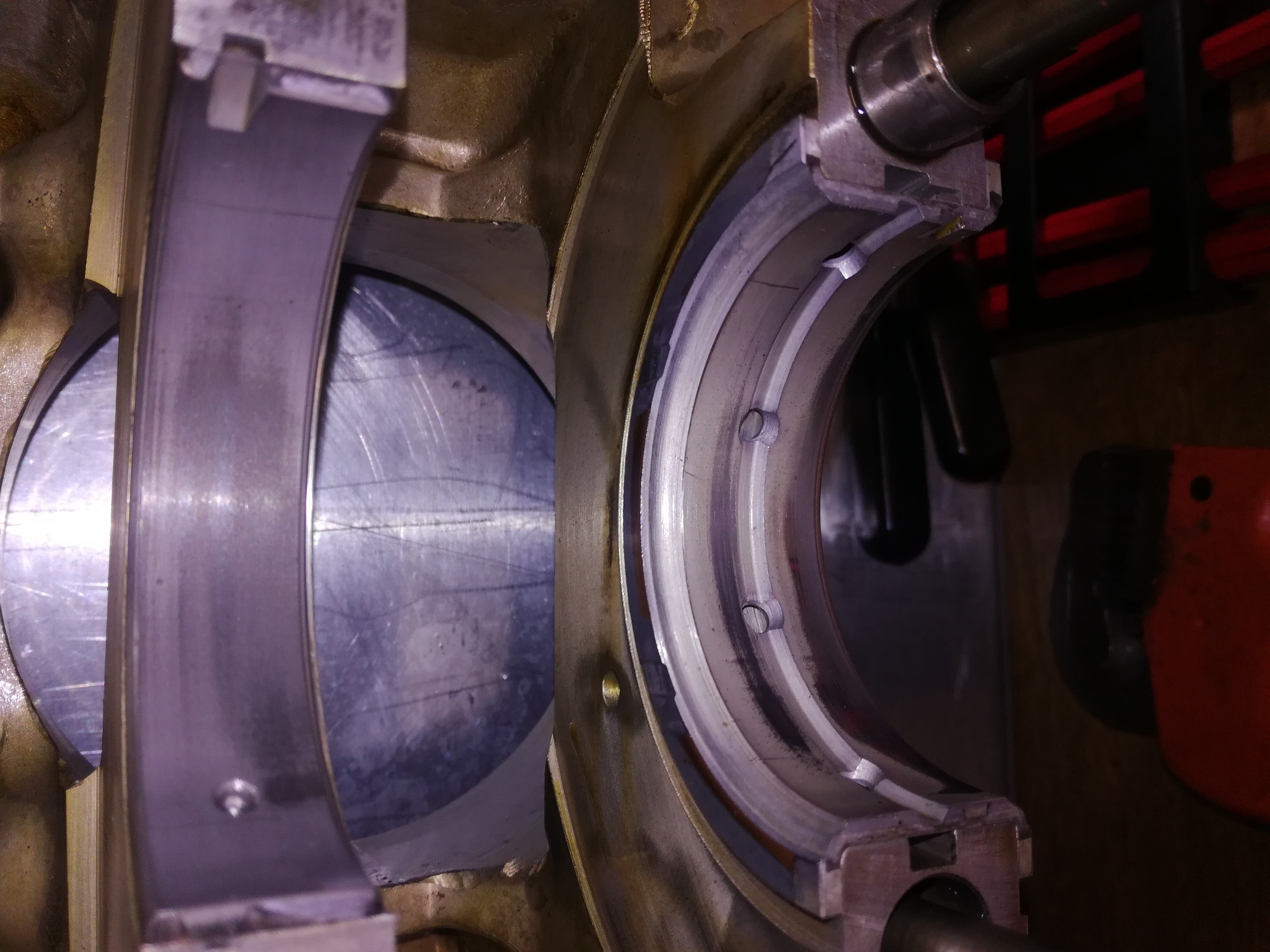

| log40 | le 28/01/2021 à 09:26 Voilà l'état de mes coussinets de ligne. Mon bas moteur a bien était refait en 97, la date des coussinets en atteste. Il aurait environ 80000 kms depuis, l'histovec que j'ai consulté recemment correspond à mon historique et factures.On peut voir que les coussinets sont en bon état l'usure est une usure de rodage d'adaptation mis à part peut-être les deux premiers un peu marqués. les côtes du vilebrequin sont nickels. Il y a juste un peu d'usure sur les portées de joint spi. Surtout côté poulie. J'ai le choix entre changer que les deux coussinets marqués ou changer l'ensemble (mis à part le palier 8 qui est OK) Par contre j'ai vu que la qualité des Glyco "revendeurs" avait pas mal baissé. Certains auraient eu des problèmes avec. Je me tate pour acheter chez Porsche le prix va du simple au triple.. y a t-il rééllement une différence de qualité? ![]() ![]() ![]() ![]() ![]() Message édité le 28/01/2021 |
