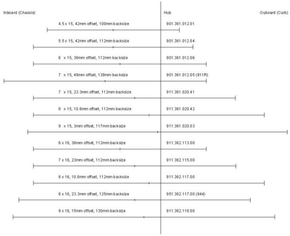

| jdd | le 29/01/2021 à 18:52 Bonjour ,je cherche désespérément quel ET pour des jantes "Fusch" en 16 pouces 7' à l'AV et 8' à l'AR ... |

| sp2michel | le 29/01/2021 à 19:37 8x16 et 10.67x16 et 23.3 |
| neretva67 | le 29/01/2021 à 20:01 Pas mieux ... |
| Mickey33 | le 30/01/2021 à 00:10 Tout pareil... |
