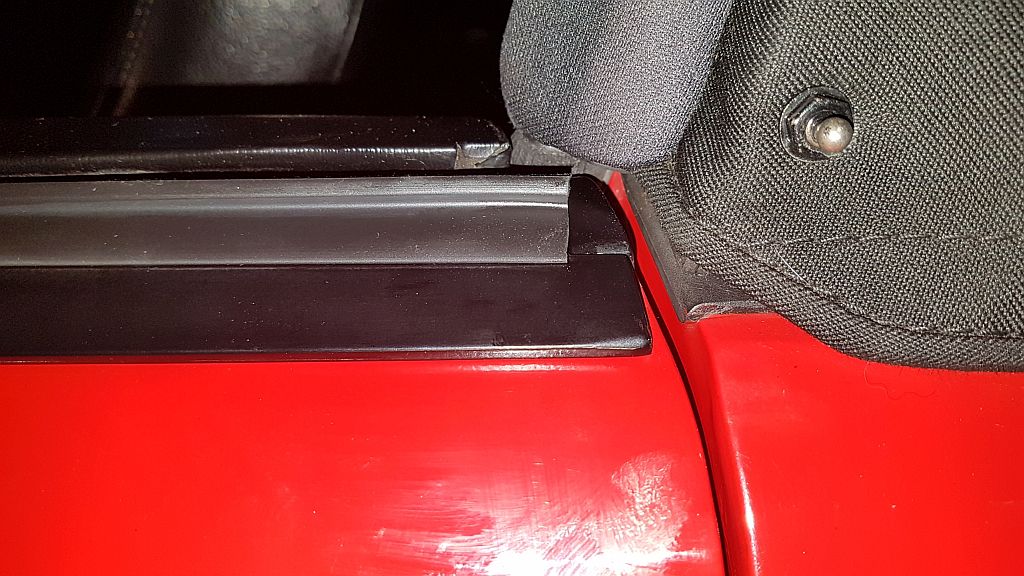

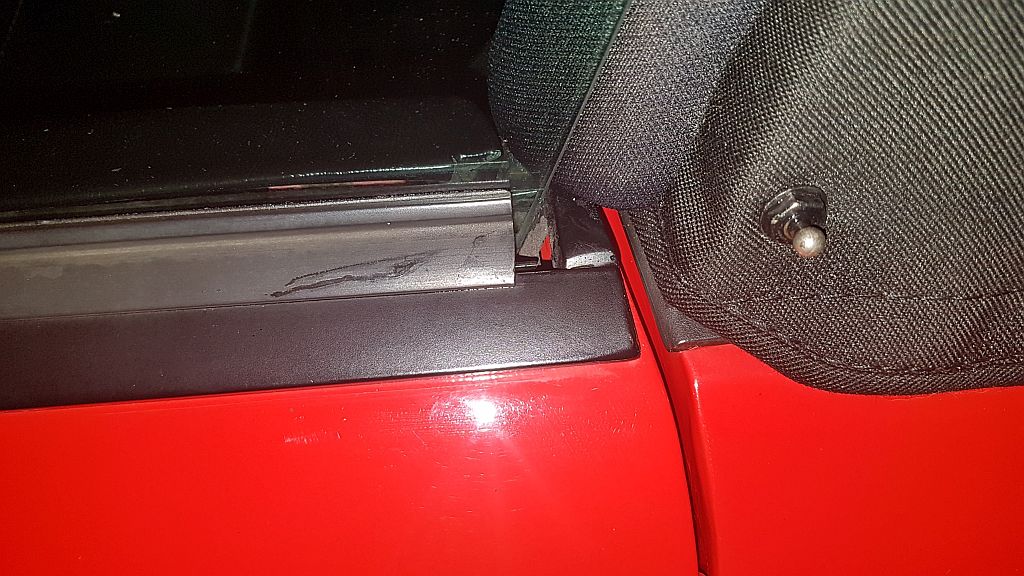

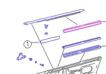

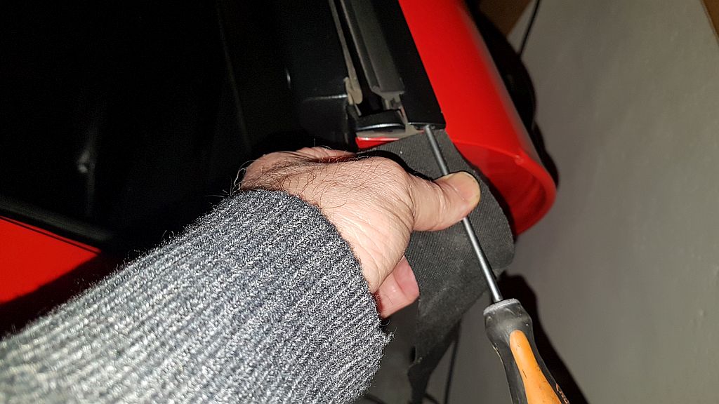

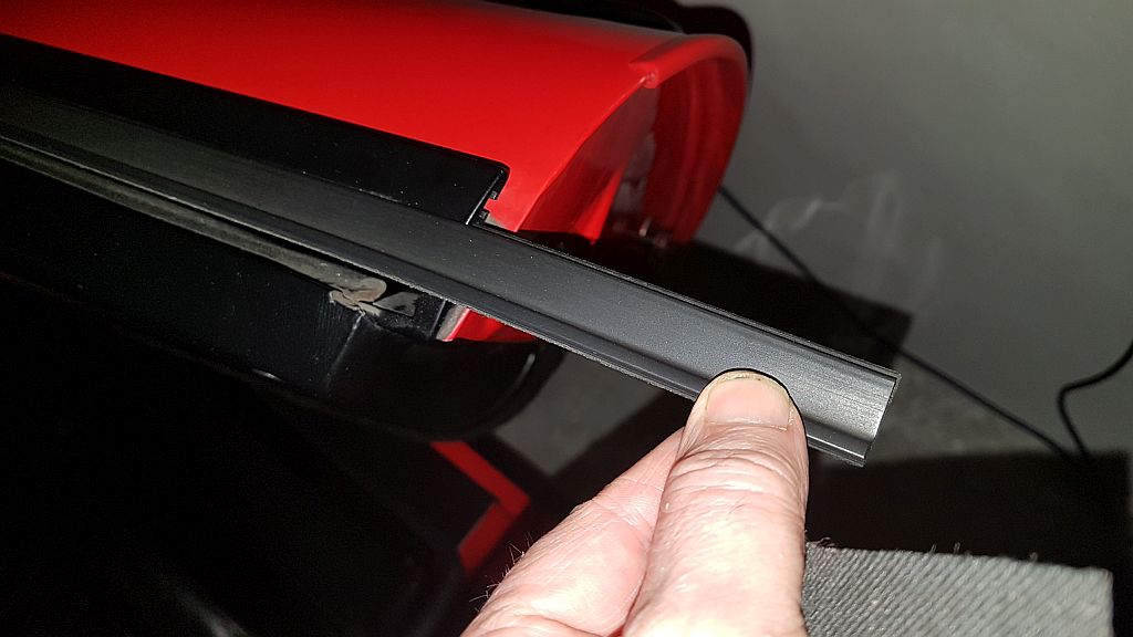

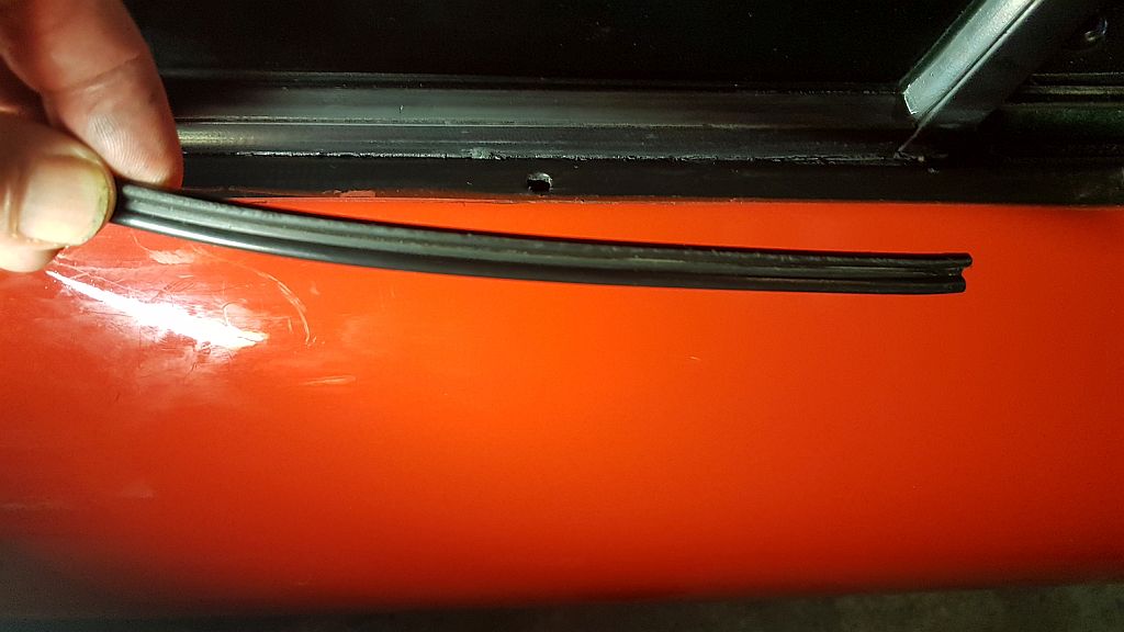

| misterblu | le 29/01/2021 à 19:10 Hello,Mon petit travail du jour : le remplacement des lèche-vitres qui au fil des ans, finissent par rétrécir... Il en manquait au moins 1 cm, rien de bien méchant mais cela joue quand même sur l'étanchéité de la porte. ![]() Le joint en question sur ce schéma : ![]() Les références Porsche : 911 531 931 42 et 911 531 932 42 (17,70 € pièce chez Porsche) On les trouve largement moins cher chez d'autres fournisseurs, mais j'ai suivi les conseils de nombreux membres du forum : les joints c'est chez Porsche !! La technique pour les changer est simple, il n'y a pas besoin de déposer la baguette enjoliveur entièrement. Il faut juste la soulever délicatement au bout en protégeant la peinture : Puis tirer sur le joint pour le faire coulisser : ![]() Remettre le nouveau avec un peu de liquide vaisselle pour faciliter son engagement. Et voilà : ![]() Parole de Breton...maintenant c'est étanche !! ![]() |

| log40 | le 29/01/2021 à 19:18 Une porte n'est jamais étanche au niveau de la base de la vitre, c'est la raison pour laquelle il y a des trous d'évacuation en bas et un film plastique à l'intérieur contre la garniture. |

| misterblu | le 29/01/2021 à 19:25 Dixit log40Une porte n'est jamais étanche au niveau de la base de la vitre, c'est la raison pour laquelle il y a des trous d'évacuation en bas et un film plastique à l'intérieur contre la garniture.Exacte, c'est pour cela qu'il faut bien veiller à ce que les trous d'évacuation soient bien dégagés ! Là cette petite opération c'est plus pour éviter qu'il n'en rentre de trop quand même et puis c'est plus joli !! Message édité le 29/01/2021 |

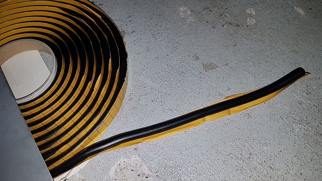

| misterblu | le 29/01/2021 à 22:47 Oui du cote chauffeur j'ai démonté la baguette complète.Le petit joint de custode est tenu par du joint "Américain" ou aussi appelé joint à boucher souvent utilisé par les carrossiers pour compléter l'étanchéité avec les anciens joints de pare brise. Je l'ai bien gratté ![]() Et je l'ai remonté de la même façon avec ce produit 3M que j'avais en stock. ![]() ![]() D'où mon explication de juste soulever l'arrière de la baguette pour glisser le lèche-vitre dedans, cela évite de décoller ce petit joint de custode et d'avoir à le recoller si on a pas ce genre de produit sous la main. A part bien sûr s'il est abimé ou s'il n'est plus bien en place. |
