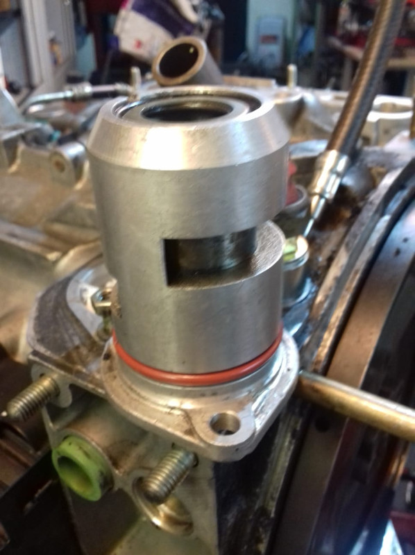

| olivierrre | le 30/01/2021 à 17:52 Bonsoir, je souhaite contrôler le bon fonctionnement de mon thermostat d'huile. Le moteur est demonté donc impossible de vérifier moteur en marche ... un autre technique ? Quelle tête il a quand c'est ouvert/fermé ... Merci |
| marc-w | le 30/01/2021 à 18:02 le mettre dans de l eau et la faire chauffer pour voir s il s ouvre !! |

| FlatScCab | le 31/01/2021 à 21:12 bah non. démonté et dans tes mains, donc a température ambiante, il doit être fermé.Message édité le 31/01/2021 |
| Mathfab | le 31/01/2021 à 21:36 Je viens de voir que la lumière qui est ouverte, sur ma photo, est celle du haut. Je n’ai pas pris de photo de celle du bas comme rc211v.A priori, d’après les photos que j’ai glané sur le net, lorsque la lumière du haut est ouverte, celle du bas est fermée. J’ai bon? Sinon, je n’ai plus qu’à ré-démonter pour vérifier |
| FlatScCab | le 31/01/2021 à 21:44 Effectivement, j'avais pas vu qu'il était pas dans le bon sens. A priori comme à à température ambiante. ![]() Message édité le 31/01/2021 Message édité le 31/01/2021 |
