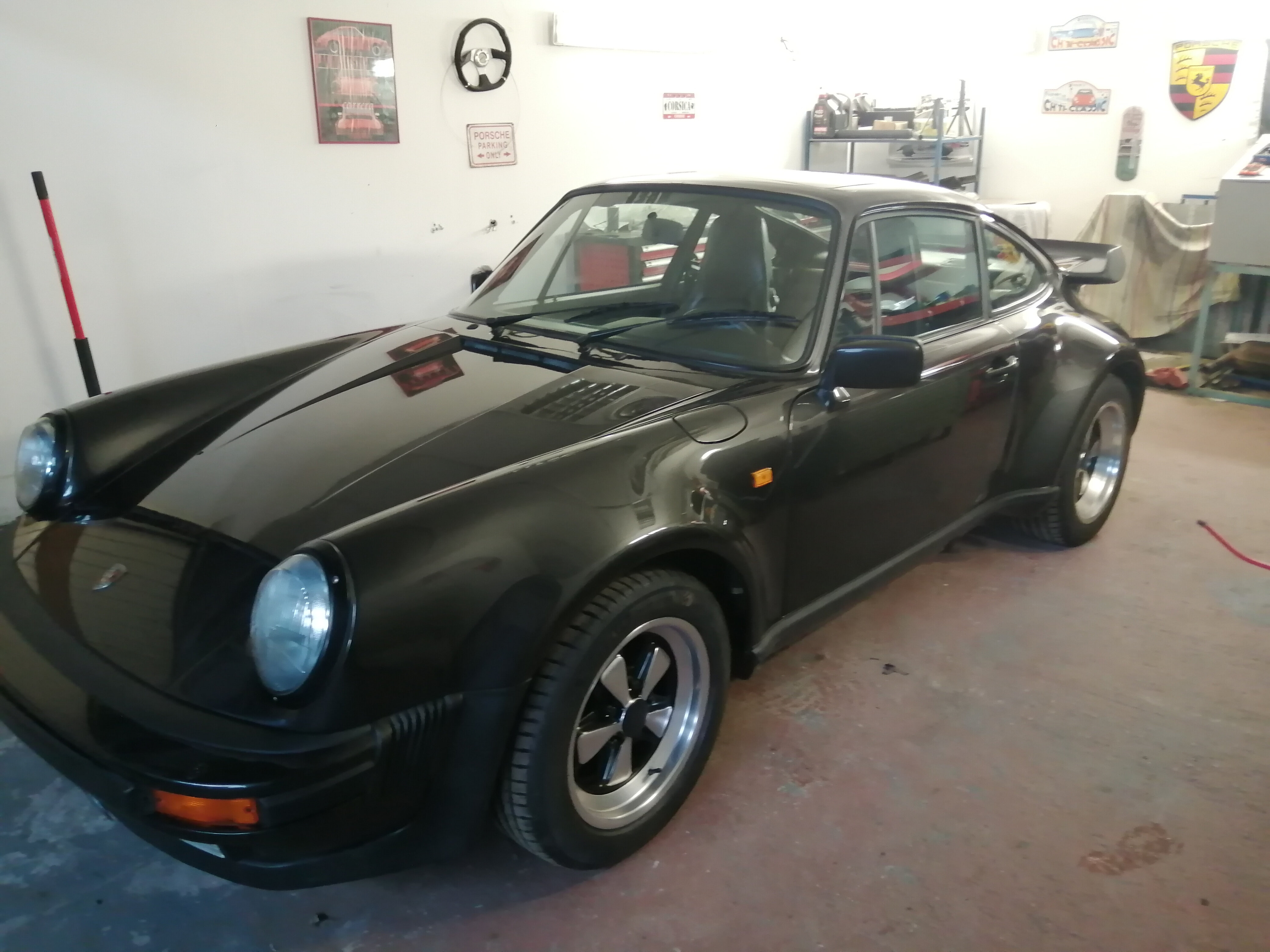

| sebastien911 | le 30/01/2021 à 20:50 Voilà pour la Mienne la hauteur bon elle va se rabaisser un peu pour l'instant je touche à rien ![]() |
| corse2B | le 30/01/2021 à 21:11 Elle va se tasser en roulant |
| sebastien911 | le 30/01/2021 à 21:17 Oui Laurent regarde une autre encore d'origine c'est presque la même hauteur que la mienne ![]() |
| corse2B | le 30/01/2021 à 21:26 Comme j'ai besoin de souplesse je vais voir avec le mécano le bon compromisJe préfère qu'elle soit moins belle car plus haute mais plus agréable à conduire |
