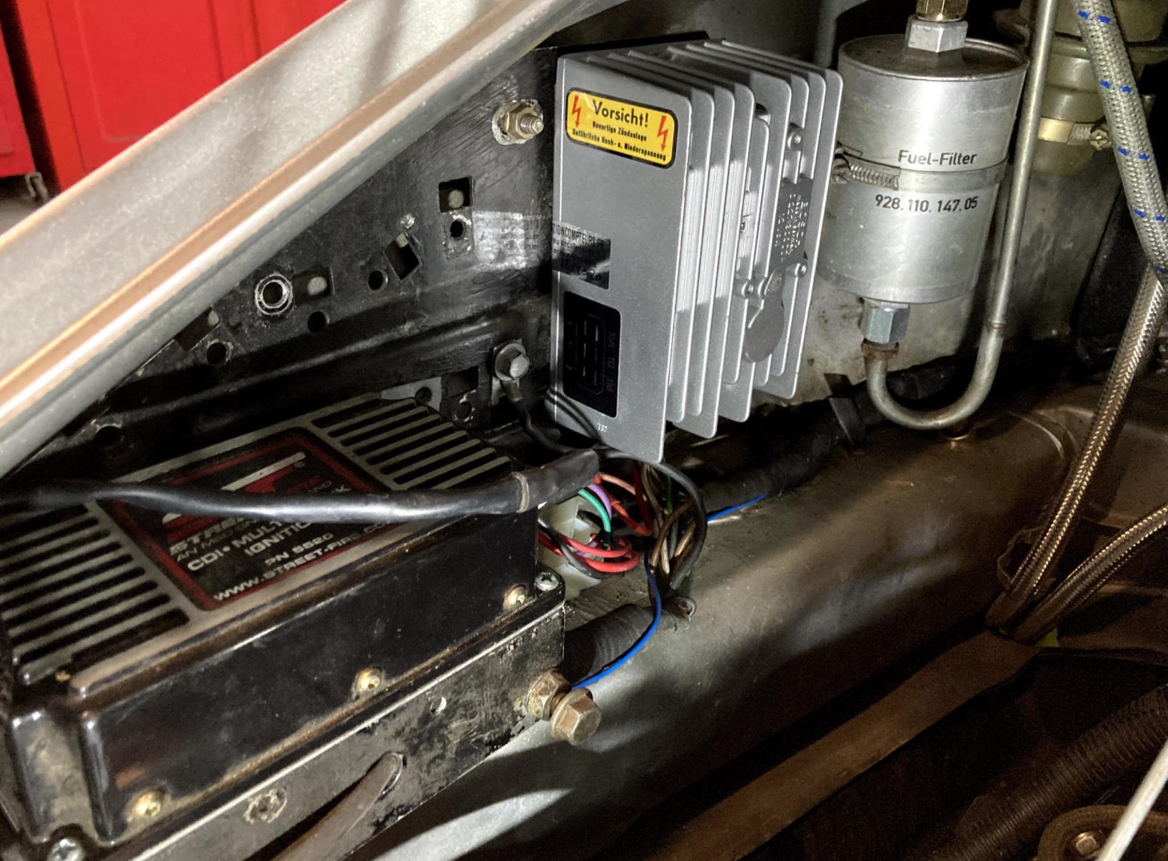

| Pierrot72 | |

| Gedeon25 | le 01/02/2021 à 09:08 Dixit Pierrot72De mémoire, mon MSD Streetfire (une version plus cheap du 6al) avait besoin d’un adaptateur genre transfo assez volumineux.Content de voir qu'il a retrouvé sa place, tout beau tout neuf ! |
