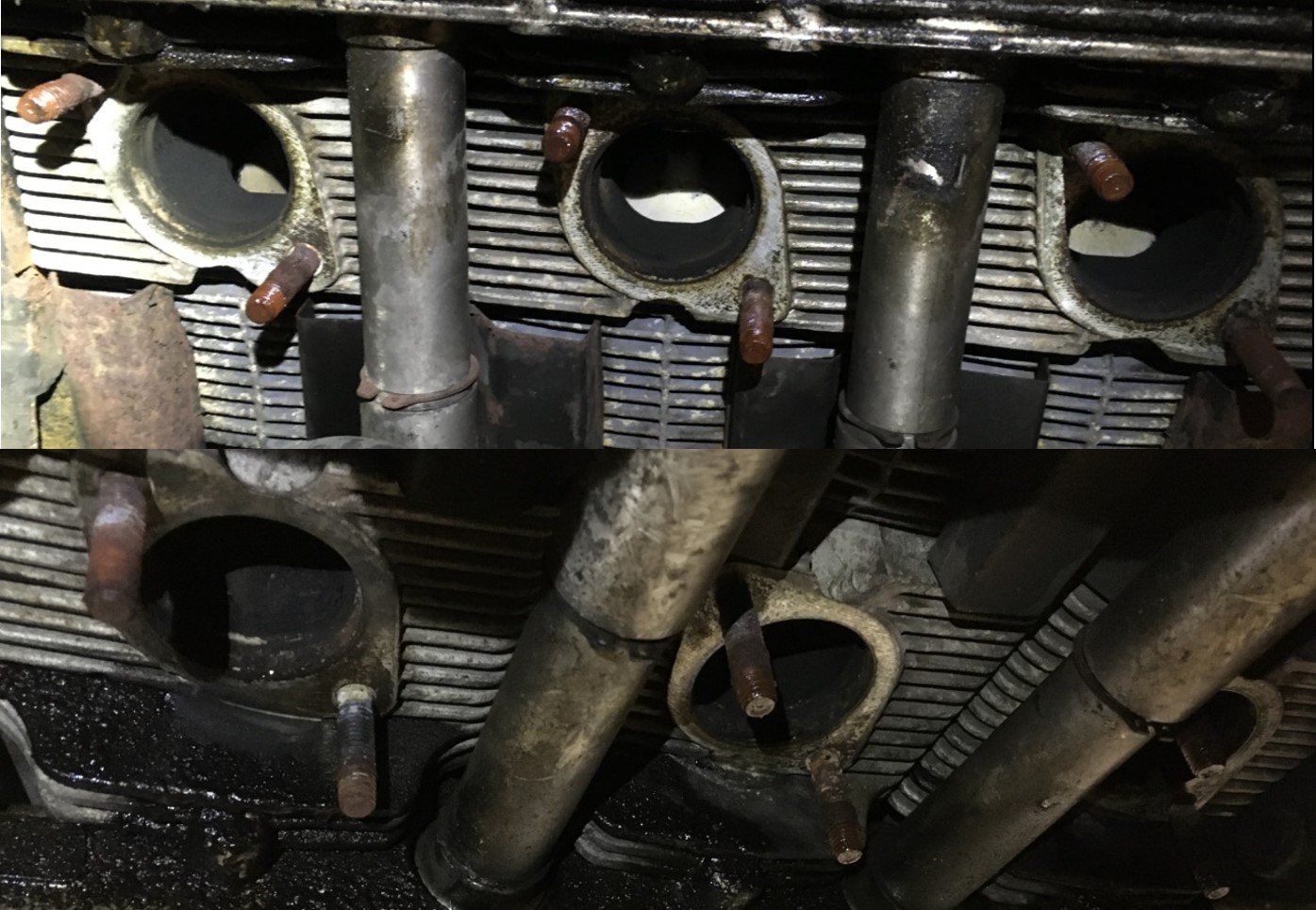

| BERA WEKA | le 01/02/2021 à 09:13 Bonjour à tous,Plus je démonte sur cette chiotte, plus j'ai envie de changer des trucs Suite à la dépose de mon échappement d'origine, je m'interroge sur l'état de mes goujon et l'opportunité de les changer. Je pense qu'ils peuvent encore tenir (su moins pour 10 d'entres eux) j'ai ai 'seulement' 2 qui sont déjà malade. Question 1: n'ayant jamais fait, quel mode opératoire me conseillez-vous (si je devais me lancer )A dispo j'ai lampe a souder, bombe froid, extracteur. Je pense que d'origine ils sont monté au frein filet? Question 2: vous les prenez chez qui vos goujons (le 1er qui me répond à la poissonnerie... )Questions 3: pour ceux qui en font souvent, vous en cassez beaucoup? ![]() Merci de vos lumières, il n'est pas dit que je me lance mais dans tous les cas il faudra bien les changer un jour. Le moteur n'a que 180mKM, donc je n'en suis pas encore à le passer en rénovation...la balance bénéfices/risques me fait dire que si ces goujons peuvent tenir encore 10ans...alors ils seront changé à cette occasion par le pro qui rénovera le bouzin Message édité le 15/02/2021 |
| log40 | le 01/02/2021 à 09:22 Un bon conseil, n'y touches pas si tu n'es pas prêt à déculasser ou à percer en place avec un outil guide.Par contre je crois qu'un bon nettoyage te permettrai peut-être de voir d'où viens tout ce gras. |

| aubelix 14 | le 01/02/2021 à 09:48 Dixit log40Un bon conseil, n'y touches pas si tu n'es pas prêt à déculasser ou à percer en place avec un outil guide.+911 ! touche SURTOUT pas ! prends des ecrous neufs pour verifier a blanc que tout va bien , si certains sont durs , passe un léger coup de filiére (de QUALITE ) pas un truc dans une boite a 36 trucs pour 20bales et youpi , monte des ecrous cuivrés et serres tes collecteurs avec modération et une clé dynamo ... |

| aubelix 14 | le 01/02/2021 à 09:56 sur des gougeons de 8mm , ca doit tourner dans les 2.5 , je pense ... ne passe un coup de filiére QUE si les ecrous sont trop serrants ... |

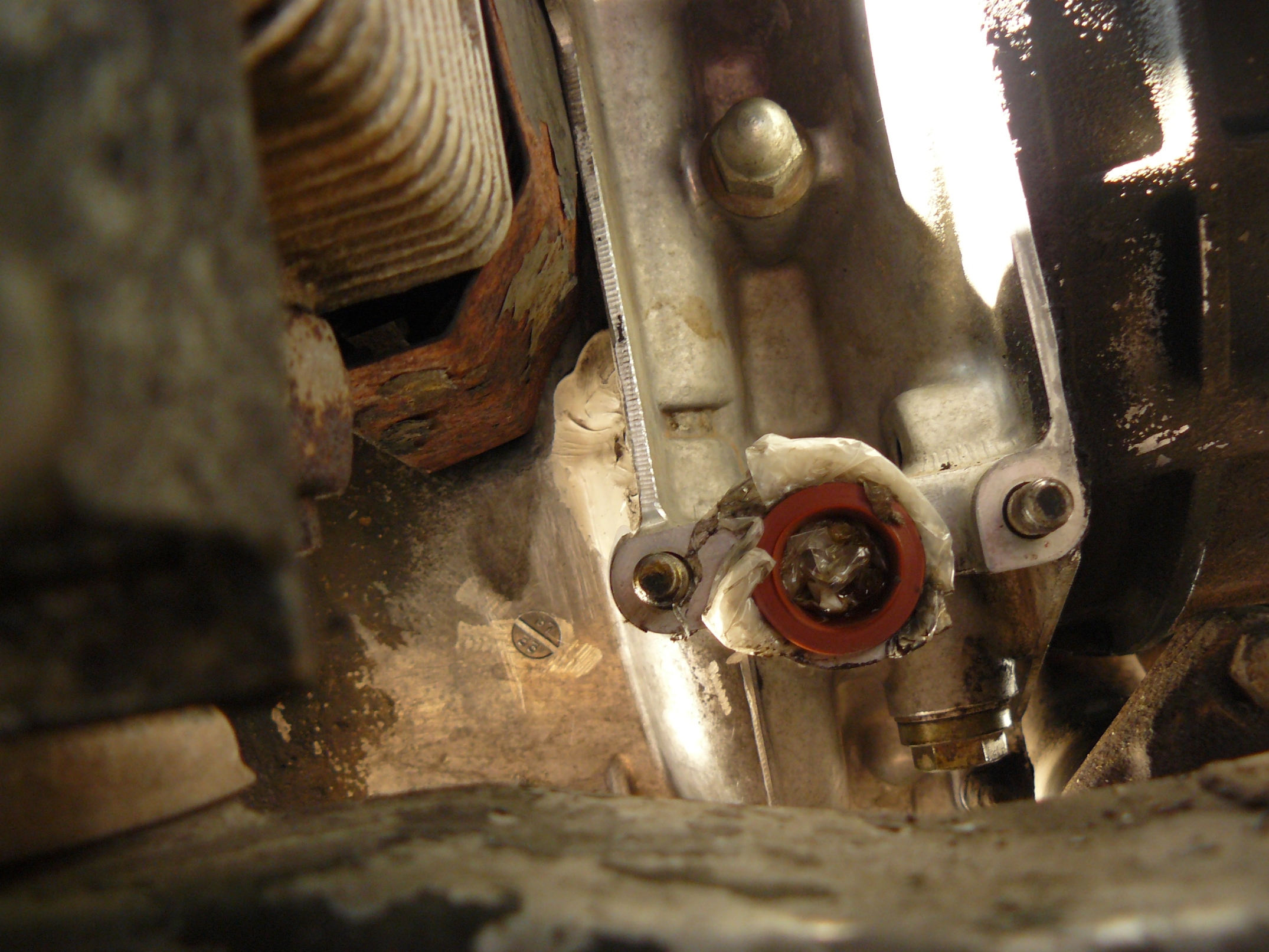

| wazz | le 01/02/2021 à 10:02 Pour le couple, 23 Nm d'après ici : clic Pour le bulletin : ![]() Et on en a pas mal parlé dans différents posts et même un article expliquant la dépose du radiateur. Perso j'ai acheté du JB Weld (sur les conseils d'Ivan) et c'est vraiment top. Pour les conseils, on peut en recauser. Je dois avoir des notes ou quelques photos. Edit: j'ai retrouvé une tof : ![]() La fuite, ou plutôt le suintement, se situe au renfoncement rectangulaire, de part et d'autre de la paroi verticale longeant la tôle rouillée. Désolé, une flèche aurait été plus parlante, mais la photo est déjà en ligne. C'est donc à cet endroit qu'il faut appliquer du JB Weld après nettoyage. Il faut en mettre des deux côtés. En profiter pour remplacer les joints toriques en haut et en bas par des joints verts pris en CP. Message édité le 01/02/2021 |
| BERA WEKA | le 01/02/2021 à 10:06 Merci C'est quand même une belle intervention ça. Je vais continuer à nettoyer et je vais essayé de voir cette zone en particulier (ma 3l2 est de 88...juste avant que le problème ne soit traité en prod...dommage) |

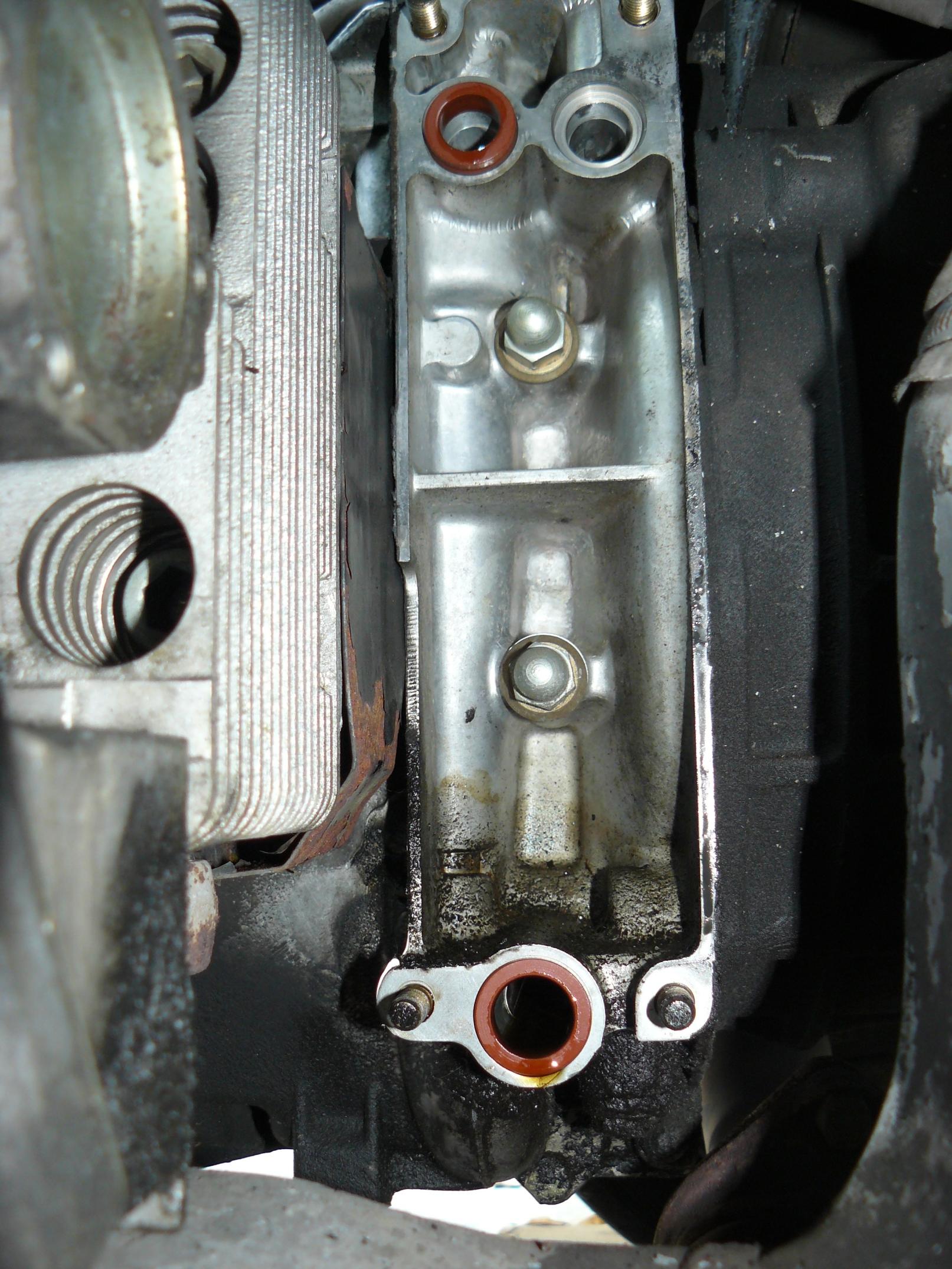

| wazz | le 01/02/2021 à 10:08 La mienne est également de 88 et elle était affectée (j'ai édité mon post pour ajouter une tof). Edit de celui-ci également, car j'ai une autre photo prise après démontage et nettoyage de la zone, mais avant traitement "curatif". ![]() On constate que le précédent proprio (en Allemagne, avant 1996) avait tenté un colmatage... au silicone blanc, mais il l'avait fait seulement sur le suintement extérieur (côté gauche de la paroi). Il n'avait pas traité le suintement intérieur, du coup l'huile s'accumulait peu à peu et finissait par suinter à la jonction entre bloc et radiateur, alors que normalement, à cet endroit c'est sec car seuls les trois joints toriques assurent l'interface "humide". Message édité le 01/02/2021 |
| BERA WEKA | le 01/02/2021 à 10:12 Oui nickel cette photo, on voit bien l'origine du souci...Sur mes moteurs de kart j'ai l'habitude de tout monter au joint...les carters sont...comment dire...livrés avec des plans de joint à la qualité aléatoire Ca commence à faire une looooooongue liste de travaux tout ça...à la base je voulais juste sortir mes blocs feux AR hein |

| fredalfa13 | le 01/02/2021 à 12:48 Salut, comme les copains pour les goujons un coup de filière si le filetage est abimé.Pour les retirer à condition de visser bien sur, suffit d'utiliser 2 écrous. |
| log40 | le 01/02/2021 à 13:11 çà c'est quand ils sont pas collés par la rouille. J'ai sorti tous mes goujons de cylindre comme çà en chauffant pour faire fondre la loctite. Pour les goujons d'échappement macache walou! 4 impossibles à sortir, un qui a cassé en forçant. Pas de loctite donc goujon collé par la corrosion. En plus avec du huit tu niques très vite le filetage. le mieux doit être de souder un écrou dessus. Mais il y a toujours le risque de casse. |
| fredalfa13 | le 01/02/2021 à 13:24 Oui c'est vrai, c'est à prendre en compte, surtout que si ça casse avec l'auto sur chandelle, pour remettre en ordre c'est une grosse galère... |
