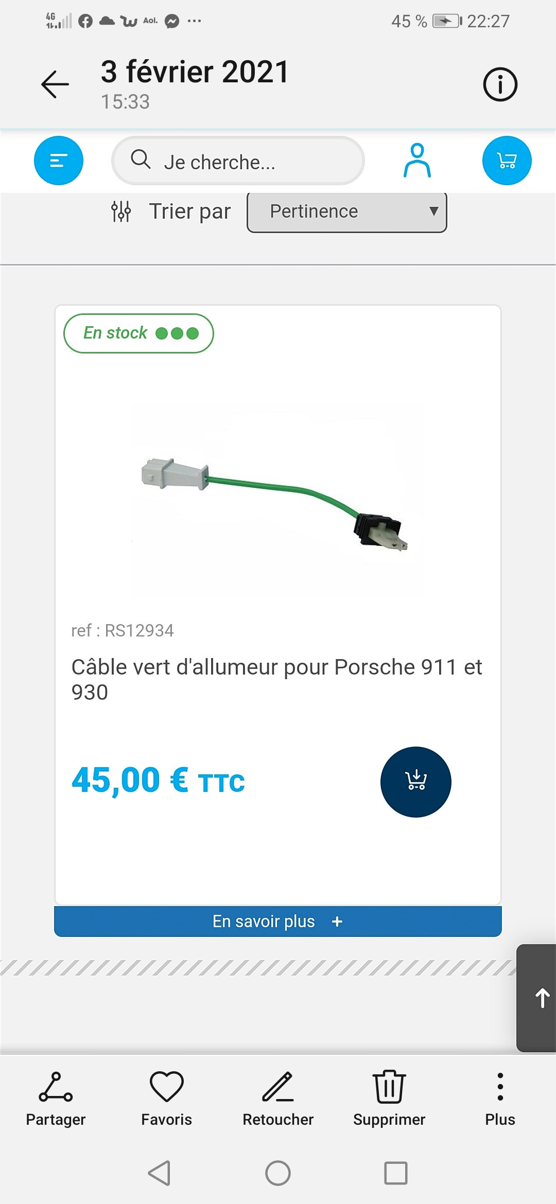

| sebastien911 | le 03/02/2021 à 22:25 Je vais allé voir chez porsche pour un câble complet sur rose puis meca c'est. Maximum 150mn avec une fiche ![]() Message édité le 03/02/2021 |
| Lolonath32 | le 03/02/2021 à 22:30 Voir avec Gédéon car il l'a apparemment |
| sebastien911 | le 03/02/2021 à 22:32 OK Laurent |

| Gedeon25 | le 04/02/2021 à 11:33 CABLE![]() Alors voilà, moi j'ai ça... et c'est de la bonne longueur Et je ne pense pas quand même que le BHKZ soit fumé... mais va savoir... Message édité le 04/02/2021 |
