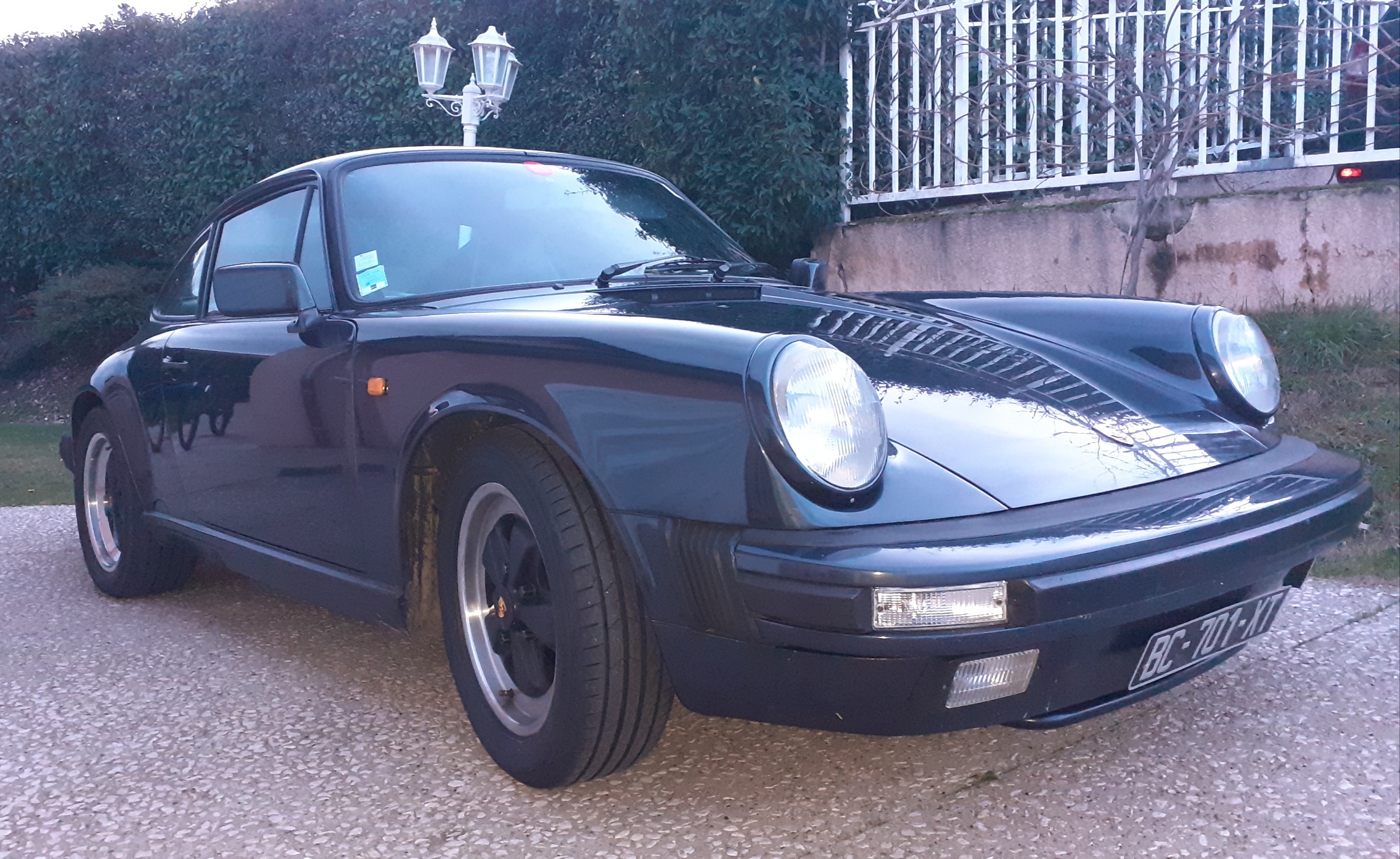

| Satanas | le 06/02/2021 à 11:30 Bonjour,Je sais que la hauteur d'une caisse ne se mesure pas au niveau des ailes, mais c'est quand même cette dimension qui "donne le look" avec les roues plus ou moins rentrées dans les ailes. . Avant d'entamer mon decrantage et choisir de combien je dois la descendre, j'aimerai bien savoir quelles sont vos hauteurs de caisse au niveau des ailes, avec si possible une photo pour me rendre compte. . Mesure prise à la verticale, au centre de la roue, bord intérieur de l'aile. Je précise le diamètre en 16' car ça peut a voir une influence. . Exemple ma caisse: En 16': AVD: 647mm AVG: 646mm ARD: 666mm ARD: 664mm . Mes dimensions sont très proches donc je me dis que c'est une base relativement fiable pour contrôler après decrantage. Merci pour votre participation. ![]() Message édité le 06/02/2021 |

| 99naej | le 06/02/2021 à 13:15 Hello, on en prend surtout pas sur les ailes (qui sont deformables), mais en dessous sur la caisse sur les points de "marbre", comme le bas du couvercle de barre de torsion pour l arrière ;) |
| Satanas | le 06/02/2021 à 14:05 Oui je sais Jean, mais là c'est juste pour avoir une idée de l'esthétisme et voir de combien les pneus sont rentrés dans les ailes. (Le diamètre du pneu lui ne change pas)Donc cette distance donne une bonne valeur en terme de look. Et puis à la fin si on est assez nombreux à mesurer, ça donnera une bonne hauteur moyenne. (Aujourd'hui je suis clairement trop haut) . |

| Satanas | le 07/02/2021 à 11:50 Merci pour vos réponses.Finalement la fourchette est assez etroites sur vos différentes mesures. . Ça donne une moyenne de: AV: 64cm AR: 63cm . Donc ça me donne une bonne idée de combien je dois la descendre, environ 3 à 3,5cm à l'AR et 0.5 à 1 cm à l'avant. J'ajusterai certainement une fois l'arrière rabaissé pour avoir la même légère plonge (1,5° aujourd'hui). . Message édité le 07/02/2021 |
| BERA WEKA | le 07/02/2021 à 12:04 Je peux pas mesurer la voiture étant sur cale...Sur l’arrière effectivement tu as pas mal de marge. Reste quand même avec de la plonge au finale, nos caisses n’aiment pas être à plat. |
