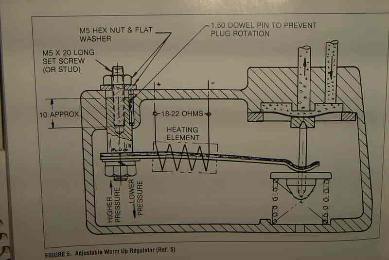

| rc211v | le 07/02/2021 à 08:55 Dixit Ted06000Exactement. J'ai cela que je pensais être une sorte de régulateur de vitesse manuelOui la hauteur du bilame se règle. Il faut d’abord vérifier la résistance. Avec le temps le bilame a tendance à s’affaisser un peu, il obture moins la soupape métallique et le mélange est plus riche dans la phase de réchauffement avec un moteur qui yoyote pas mal. Il faut prendre la pression sur le tuyau d’essence du Wur, dans ce cas tu pourras constater que la pression est inférieure aux valeurs indiquées dans le manuel technique. par contre remonter le bilame de quelques dixième de mm est une opération délicate et le plus simple est de procéder à un échange standard chez les fournisseurs de pièces habituels. Il existe aussi des Tuto pour insérer une vis dans le coulisso du bilame pour pouvoir le monter et le descendre sans avoir à ouvrir le Wur... |

| rc211v | le 08/02/2021 à 11:30 La motif de la vis pour remonter le bilame. En général 1 a 2 dixième suffit à supprimer les yoyos dans la phase de réchauffement (a mesurer au pied à coulisse).moi je l’avais fait au petit marteau mais ce n’est pas conseillé car on risque d’abîmer la résistante du bilame en fracturant sa protection. on doit aussi pouvoir le faire plus délicatement avec un serre joint. L’idéal est de s’entraîner sur un vieux Wur. Il faut savoir que si tu casses le tien, tu vas ramer car très difficile à trouver en neuf, la plupart du temps c’est de l’échange standard. ![]() |

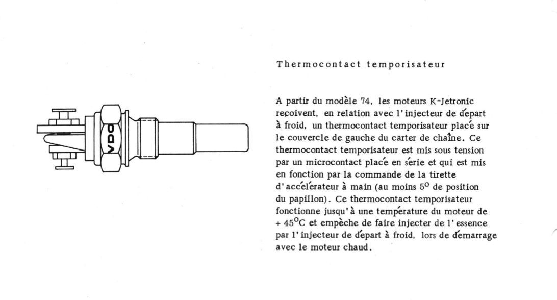

| rc211v | le 08/02/2021 à 18:06 Alors kjet 2.7 76, en rouge l’injecteur de départ à froid![]() Normalement pas de tiroir d’air mais bcp de kjet de 1ère génération ont été retrofités et c’est probablement le cas du tien pour le tiroir d’air. après s’il a été retiré, ça peut aussi expliquer ton pb de démarrage et les pet car là tu aurais une grosse prise d’air dans la tubulure d’admission !! Message édité le 08/02/2021 |
| sebastien911 | le 08/02/2021 à 18:57 Vérifie aussi la sonde de température c'est elle qui pilote idf ![]() |
