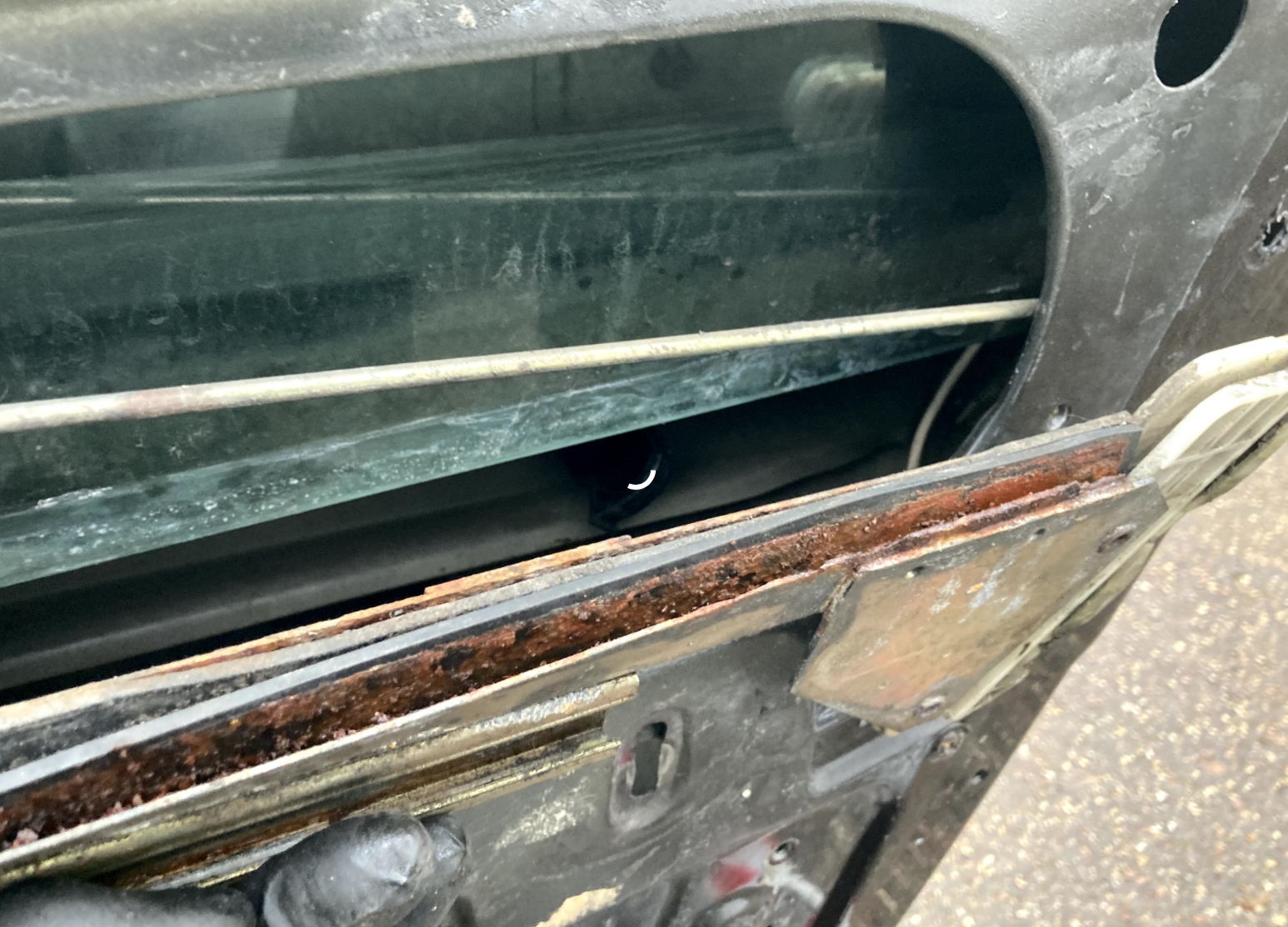

| Pierrot72 | le 07/02/2021 à 15:59 Bonjour à tous,Le problème va être facile à expliquer, le lève-vitre passager de mon cab ne manoeuvre plus du tout la vitre!!!!! Le rail supérieur en acier qui « pince » la vitre au moyen d’un bête joint en U, est complètement rouillé et a fini par lâcher prise ![]() Ma question est une fois récupéré un joint et un rail neufs, quelle est la procédure pour « repincer » la vitre? Ma crainte est bien évidemment de péter la vitre avec un mauvais serrage...Un peu de colle epoxy en plus ou du genre ne pourrait pas sécuriser la liaison? |
| manray1 | le 07/02/2021 à 17:08 un fois le rail et son joint en place, tu laisse la vitre descendre et tu la pousse dans le joint. |
| misterblu | le 07/02/2021 à 17:54 Hello,Je l'ai déjà fait sur des VW, je pense que pour une G c'est idem : J'enduisais le joint de produit vaisselle et en retournant la vitre et en la positionnant verticalement je tapotais avec un maillet sur le rail pour l'enfoncer sur la vitre et le joint. Avant de casser une vitre de cette façon il y a quand même de la marge. Bon montage ! |
