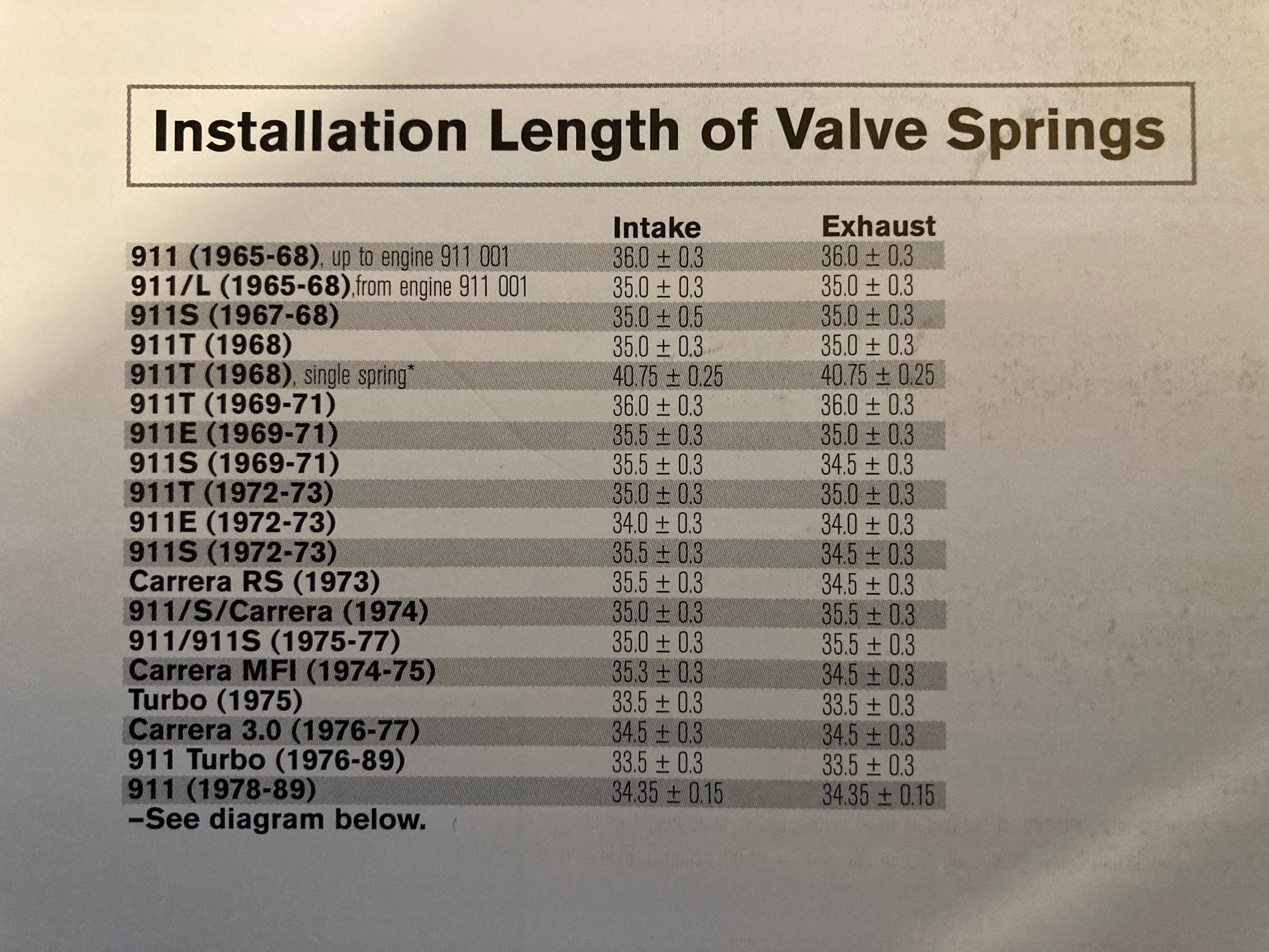

| olivierrre | le 12/02/2021 à 19:38 Bonsoir, auriez-vous les valeurs de reglages des ressorts de soupape pour un 2.7L ? Merci |
| François77 | le 12/02/2021 à 19:44 Voila![]() |
| olivierrre | le 12/02/2021 à 20:00 Merci François, la mesure ce fait d'ou à ou ? |
| olivierrre | le 12/02/2021 à 20:03 Dixit François77VoilaLa mesure se fait d'ou a ou |
| François77 | le 12/02/2021 à 20:43 Google est ton ami : ICIpar exemple |
| log40 | le 12/02/2021 à 20:56 Il y a un outil spécial pour mesurer cette côte. Mais le mieux est encore de se faire une petite pige comparative à la bonne longueur. |
| JC26 | le 13/02/2021 à 09:32 J'avais acheté l'outils , pas très cher chez la rose , puis revendu à un membre ici |
