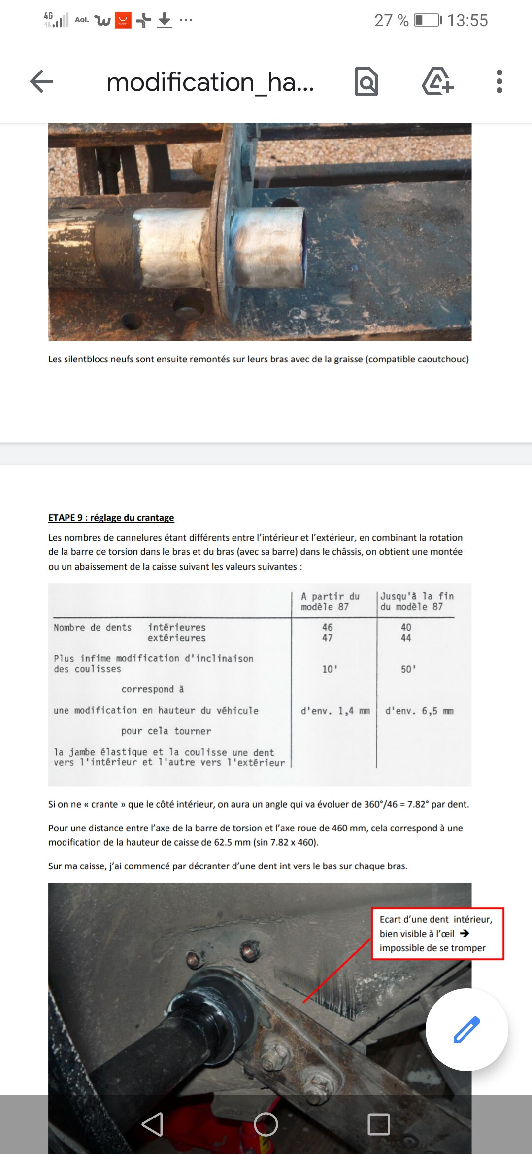

| Satanas En ligne | le 15/02/2021 à 13:44 Bonjour à tous,Toujours dans mon optique de décranter mes bras AR pour rabaisser ma voiture après le changement des amortos. Il m'a semblé voir, à une époque, un tableau Excel (fait par un membre du site) qui indiquait le nombre de cannelures à décranter intérieur/extérieur en fonction de la hauteur de caisse souhaitée. (Ou un truc du même style) Ça vous parle? Merci |
| sebastien911 | le 15/02/2021 à 13:57 Salut Éric j'ai ça si ça peut t'aider ![]() |

| Satanas En ligne | le 15/02/2021 à 17:01 Cool merci Arnaud! Mais c'est bien sûr... Comme quoi je n'ai pas assez cherché... Edit: Sur le tableau Excel je pense qu'il y a une erreur sur la longueur du bras. Il est indiqué 70 cm. On est plus près de 48 cm. Au final mes calculs étaient justes. Va falloir que je décrante de 26 crans int. et 26 crans ext. pour descendre de 3,6 cm. . Message édité le 15/02/2021 |
| Satanas En ligne | le 15/02/2021 à 17:55 Dixit sebastien911Salut Éric j'ai ça si ça peut t'aiderMerci Seb, grâce à tes infos j'ai pu faire mes propres calculs et ça tombe juste. |
