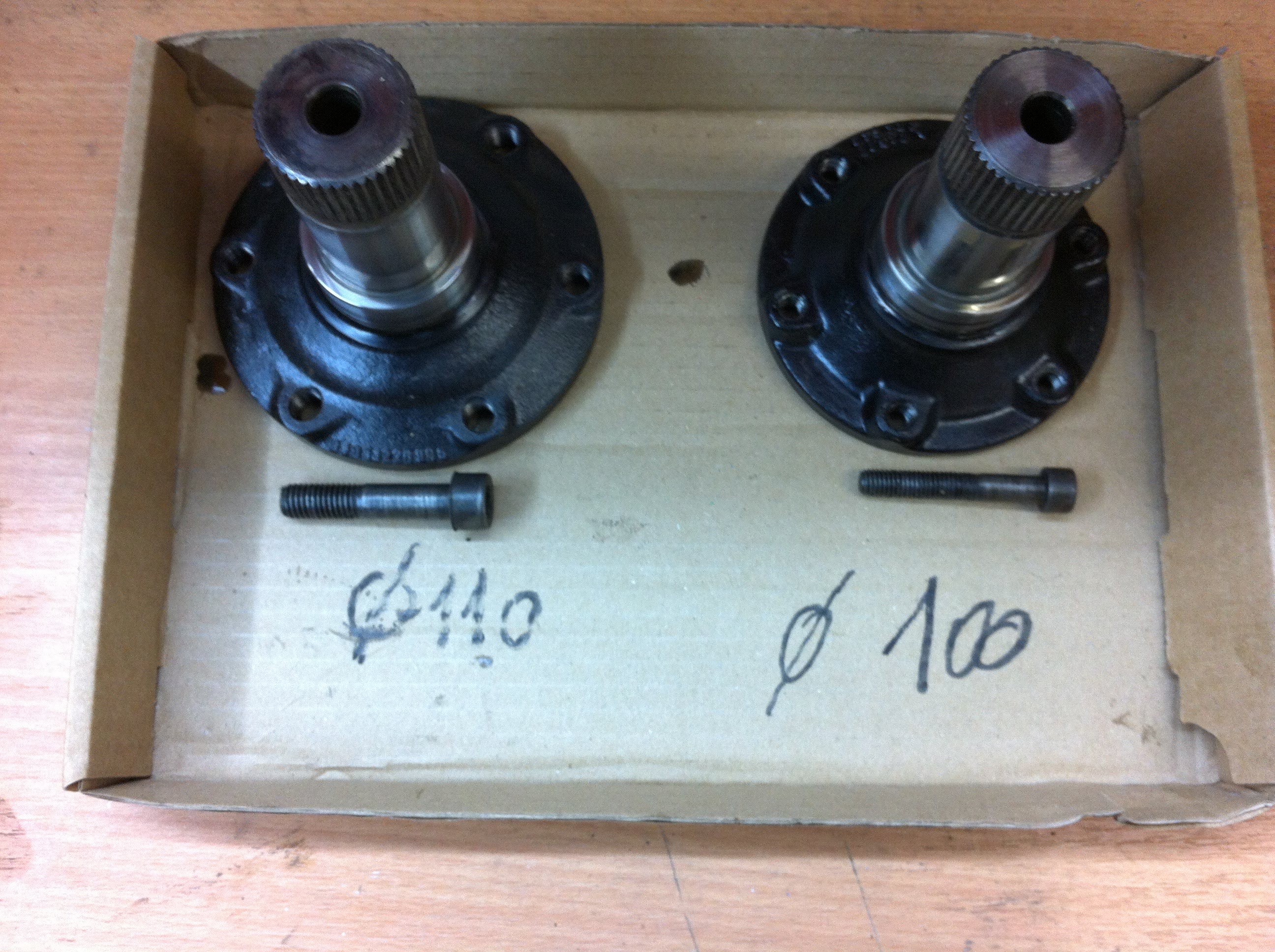

| DC78 | le 15/02/2021 à 18:22 Bonjour,malgré la fonction recherche, je n'ai pas trouvé l'information concernant les 2 modèles de transmission qui existent pour les 3.2L, à savoir un modèle avec fixation à 4 vis + entretoise, ou à 6 vis sans entretoise. Sur quel modèle trouve-t-on l'un ou l'autre ? Est-ce lié à une année donnée ? Est-ce que cela existe aussi sur les SC ?... Les entretoises se fixent côté BdV avec des vis de 8x50 je crois, les modèles à 6 vis étant plutôt du 6x50 à priori... ![]() Message édité le 15/02/2021 |
| dadou | le 15/02/2021 à 18:56 6 vis et entretoise sur 3.2 de 89 |
| marc-w | le 15/02/2021 à 19:18 915 4 plus entretoise ou 6 sans entretoise G50 6 avec entretoise pour les vis il y a des 8 ou des 10 X50 Message édité le 15/02/2021 |
| Pierrot72 | |
| DC78 | le 16/02/2021 à 23:26 Effectivement c,est visible à l'oeil nu...Donc cela serait lié au type de boite (915 ou G50) ? |
