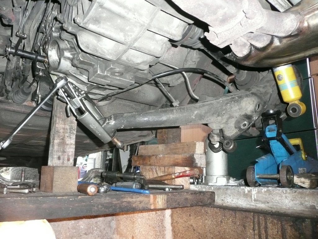

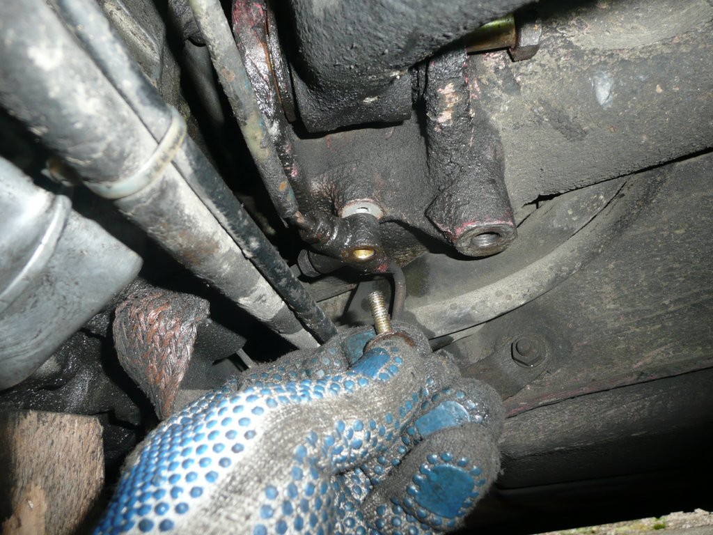

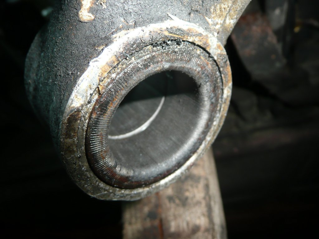

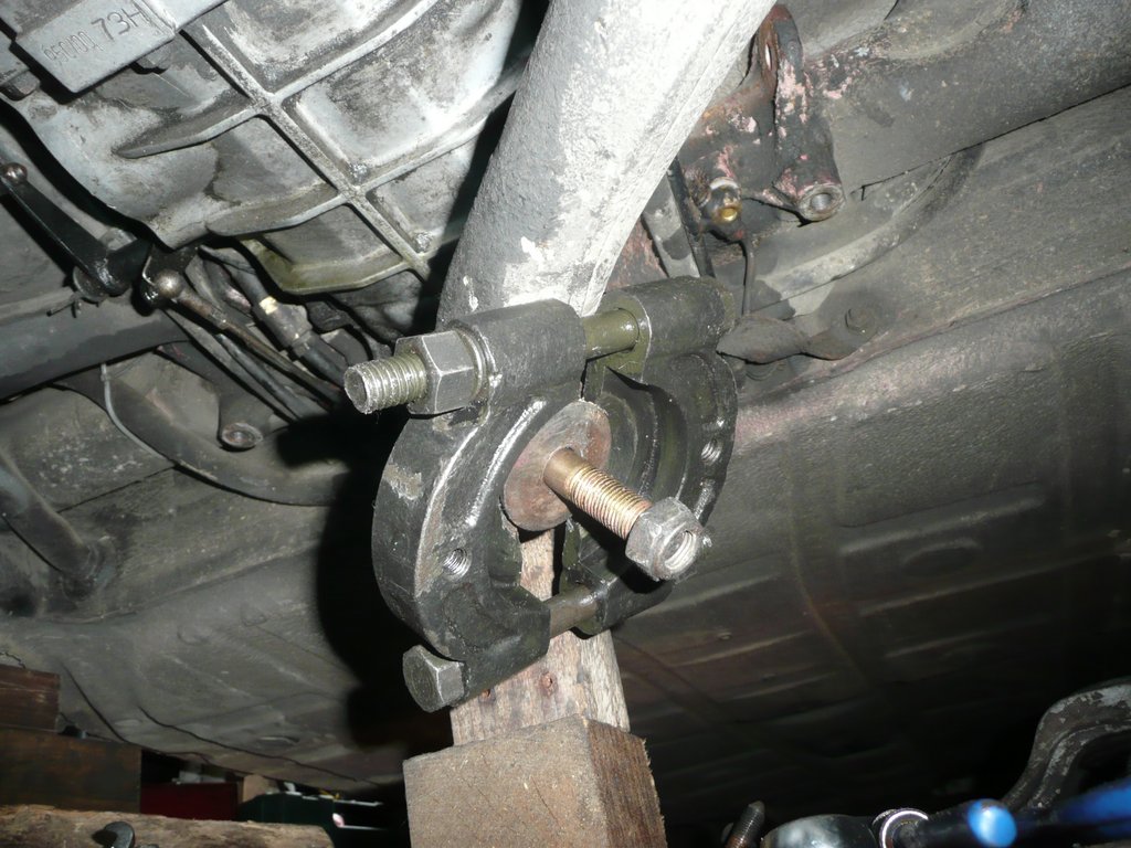

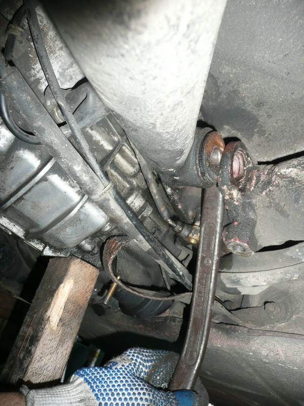

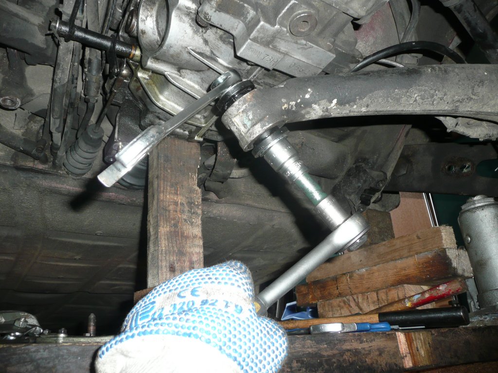

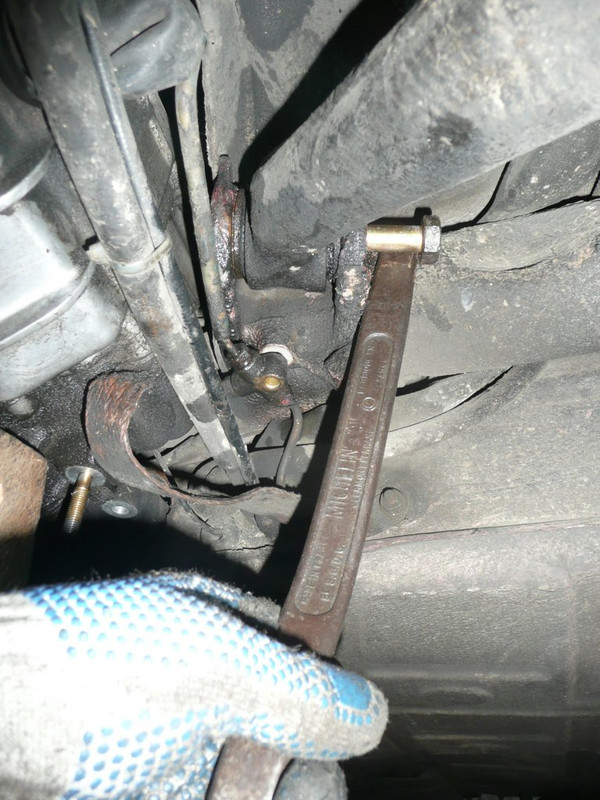

BertoSpid![]() | démontage : les 2 clés "qui vont bien" : le 22/02/2021 à 16:44 ![]() prudence : on dévisse ça pour avoir un peu de place : ![]() puis on fait levier : 1 : pour aider à sortir la vis : ![]() 2 : puis pour déplacer le bras : ![]() Puis on "extrait" le vieux SB : ![]() tous les moyens sont bons : ![]() une fois le SB enlevé : ![]() on insère en force les nouveaux SB : ![]() on remet tout ce petit monde en place : ![]() les 2 SB : ![]() hop, fini ![]() Message édité le 22/02/2021 |

BertoSpid![]() | Rajout de photos plus haut le 22/02/2021 à 17:01 ![]() Au passage, utilisation d'un levier "historique" Michelin, du début du XXé siècle !! Message édité le 22/02/2021 |
