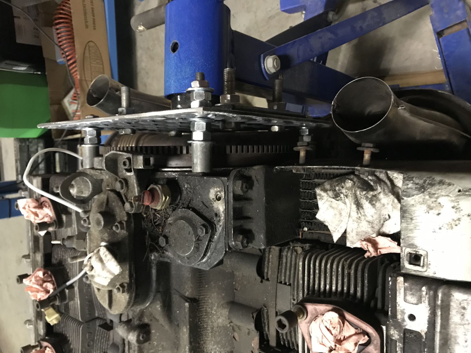

kik914 | Bonjour les Passionnés, le 23/02/2021 à 08:40 Je suis occupé à restaurer ma 3L2 sc de 1985 et pour m'occuper du moteur correctement je voudrais l'installer sur un support moteur ! Pour se faire, j'ai fabriqué une plaque qui se met contre le volant moteur avec des trous juste aux endroits des gougeons de la boite de vitesse. Jusqu'ici tout semble nickel ma question est : est-ce que les gougeons vont tenir sous le poids du moteur je n'ose pas lâcher ma girafe ! Merci d'avance pour vos conseils! Désolé pour les photos je n'ai pas su les mettre droite |
mic930 | Salut, pour en avoir fait un artisanal. le 23/02/2021 à 08:48 Je me suis pris sur les goujons côté boîte sur un bloc en magnésium plus fragile que le tien et aucun soucis... Fonce Néanmoins quand je ne travaillais ps dessus, je le securisais avec ma chèvre Message édité le 23/02/2021 |

log40 | Comme tu as fait là, en t'appuyant sur le volant moteur, c'est pas terrible, ton coussinet n°1 est en train de morfler. le 23/02/2021 à 10:35 |

fredwasmes | le 23/02/2021 à 15:17 Dixit log40Comme tu as fait là, en t'appuyant sur le volant moteur, c'est pas terrible, ton coussinet n°1 est en train de morfler.En effet, à ta place je pincerais la tôle entre 2 écrous placés sur les gougeons, ou je couperais des tubes pour entretoisere entre le moteur et la plaque. Serrer sur le volant ne te permettra pas de travailler sur le moteur. Mais t'inquiètes, les gougeons sont LARGEMENT assez costeaux pour le poids du moteur en porte-à-faux |
log40 | La seule solution valable c'est d'être en appui sur la surface prévue pour. Avec une surface de contact suffisante pour ne pas marquer. le 23/02/2021 à 17:45 Si tu travailles que sur un demi carter, il faut un appui supplémentaire le plus éloigné possible pour contrecarrer le porte à faux. Un peu comme l'outil Porsche. Mais on peux faire quelque chose de correct en bricolant. |

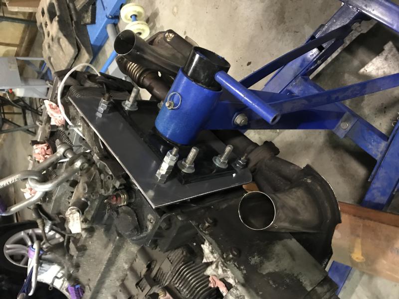

kik914 | Pour finir j'ai bricolé ça! le 23/02/2021 à 20:00 merci pour les conseils ! |
mic930 | Top ???? le 23/02/2021 à 20:33 |
deftom | Laurent a raison, c'est mieux comme ça ! le 23/02/2021 à 21:34 |
