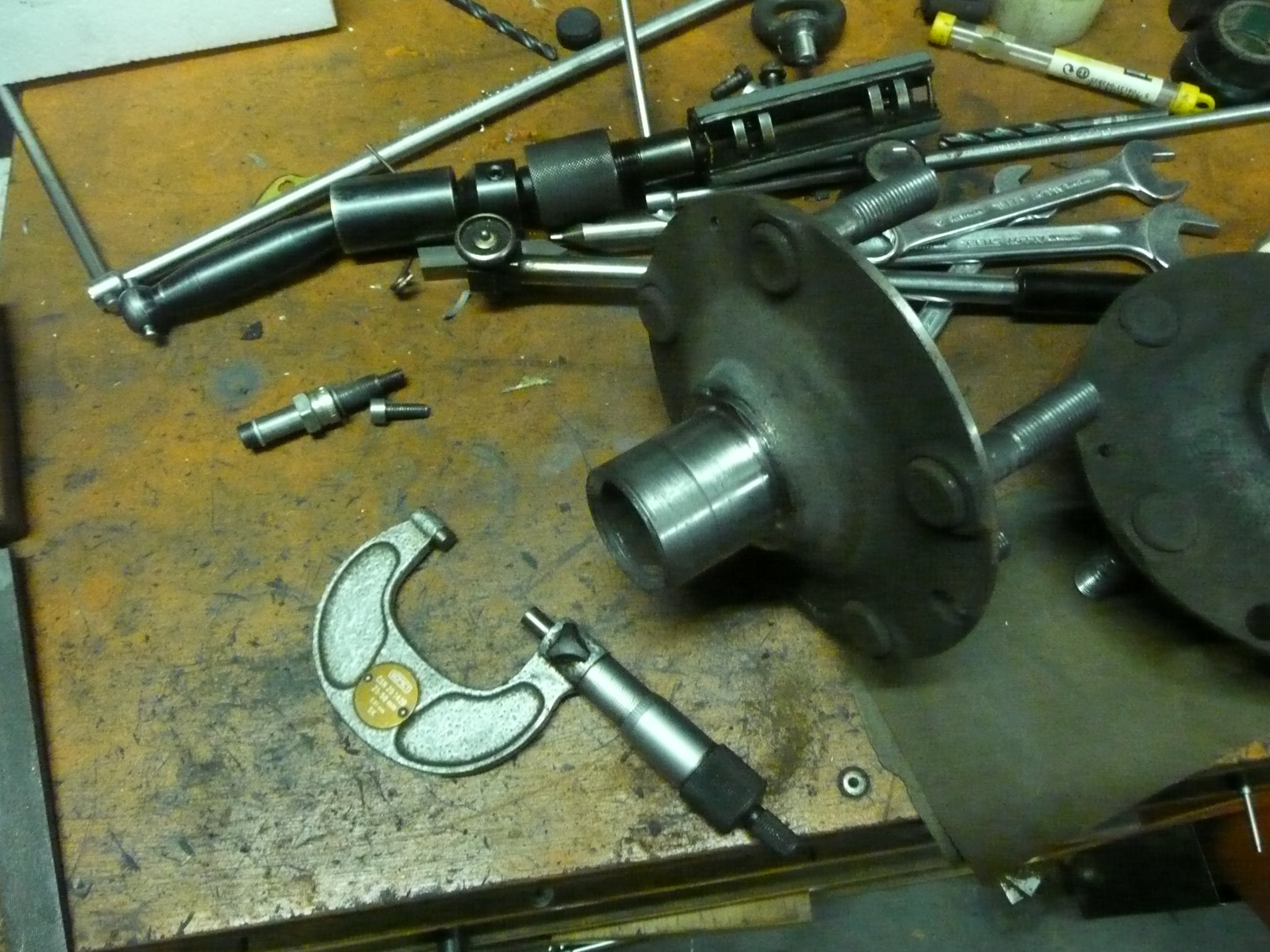

JOJOLABRICOL | Bonjour les passionné(e)s, je remplace mes roulements arrière et j'aimerai avoir des informations relatives au moyeux, je trouve que celui de droite accuse des marques d'usures locales style crique ou piqûre de corrosion, je voudrais aussi contrôler les dimensions de la portée. le 25/02/2021 à 08:09 Merci par avance, bonne journée à tous. |

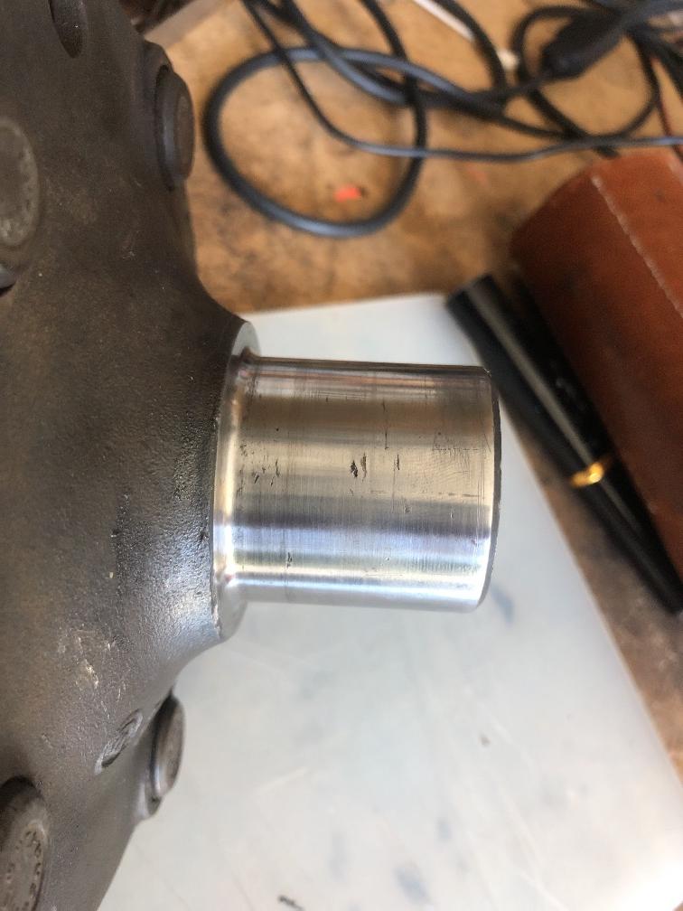

aubelix 14 | qu'est ce qui porte des traces ? la tulipe ? le roulement ? le bras ? le 25/02/2021 à 08:20 vu ton message et le fait que tu parles de corrosion , je pense a la tulipe (partie rotative qui rentre dans le roulement ) mais précise et mets des photos ... |
JOJOLABRICOL | le 25/02/2021 à 13:02 c’est la portée de la tulipe Aubé |
marc-w | les cages tenaient bien quand tu les a enlevée ? elles serraient sur toute la longueur ? le 25/02/2021 à 13:10 |
JOJOLABRICOL | une cage est venue avec la tulipe, la cage la plus près de la base de l’arbre , j’ai dû l’extraire avec un arrache moyeu le 25/02/2021 à 13:30 |
marc-w | pas de problème alors si les bagues tiennent c est bon sur la photo on vois bien l usure et la la bague intérieure jouait sur le moyeux le 25/02/2021 à 18:12 Message édité le 25/02/2021 |
JOJOLABRICOL | Ok merci Marc, le 25/02/2021 à 18:17 donc je remonte, ça m'arrange car la pièce n'est pas donnée... |
aubelix 14 | pas mieux ! le 25/02/2021 à 18:43 |
JOJOLABRICOL | Remonté ce soir, très léger jeux mais les cardans ne sont pas en place et j'imagine que ça fini le bon serrage. le 25/02/2021 à 22:10 Merci les potos |
