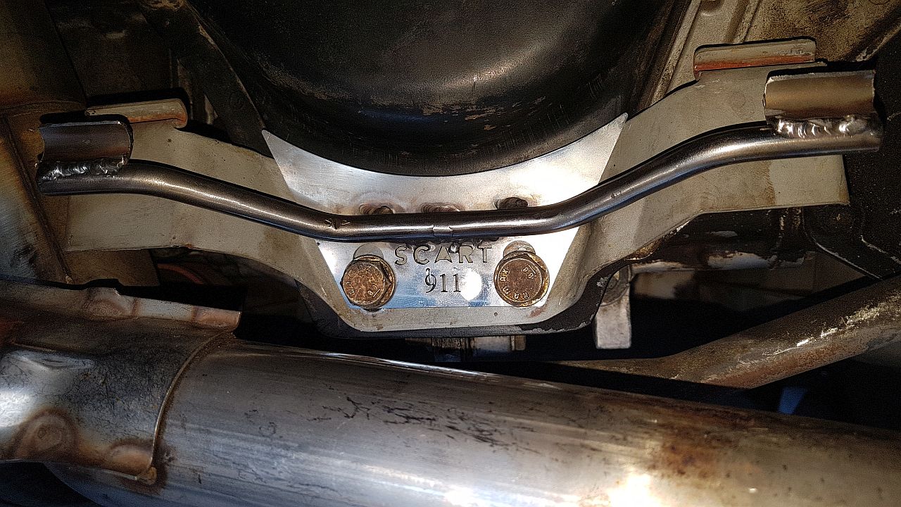

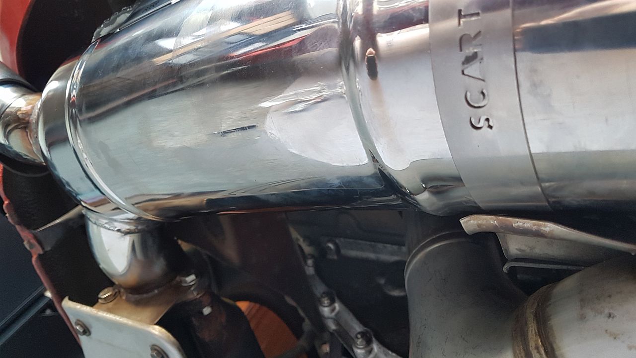

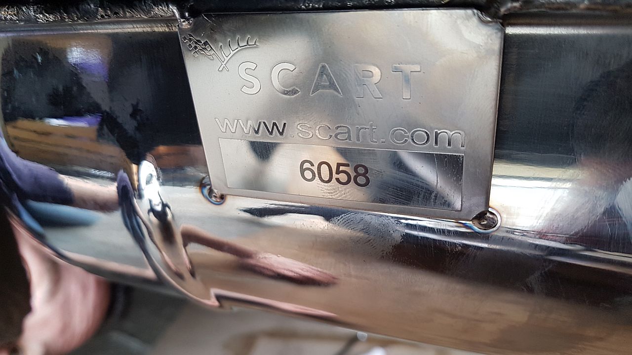

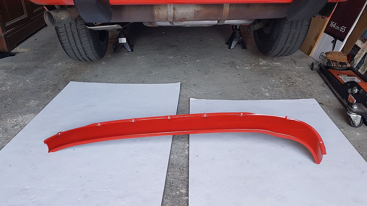

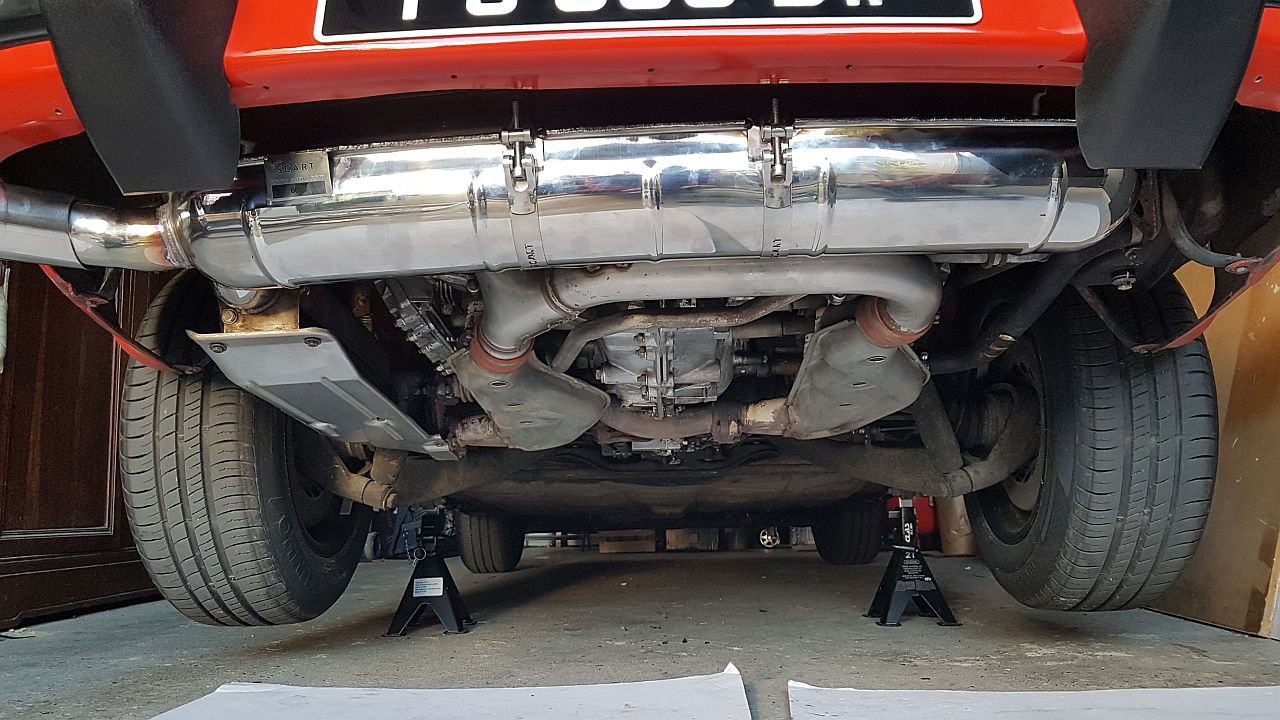

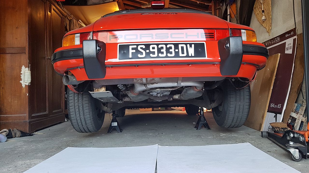

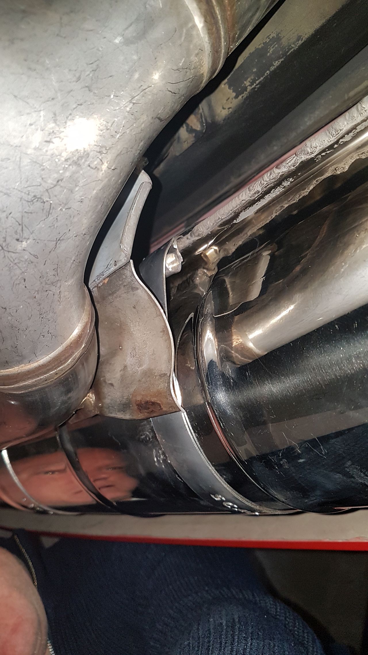

| misterblu En ligne | le 01/03/2021 à 23:11 Hello les amis ! J’ai fini par craquer pour un silencieux Scart Riva ! Dans un premier temps je n’ai commandé que le silencieux, je verrai par la suite si je passe sur le pré-silencieux Riva également. Après avoir monté un bypass à la place du cata j’ai fini par remonter le cata qui était en parfait état car au final le bypass n’apportait pas grand-chose. Donc ma nouvelle configuration est : cata d’origine + silencieux Scart Riva. Début de l’opération : lever l’arrière de la belle pour plus de facilité ![]() Puis j’ai déposé le bas volet du PC pour un meilleur accès : A suivre j’ai donc déposé le silencieux d’origine en le désolidarisant du cata et en dévissant les deux sangles qui le tiennent au support. Pour info, le silencieux Scart Riva est un peu plus décalé vers l’arrière que celui d’origine. Il faut donc mettre en place le support fourni avec le silencieux, je l’ai mis par-dessus celui d’origine. ![]() Le silencieux possède son numéro qui est unique : ![]() Les sangles sont fournies avec le silencieux, La sangle droite n’englobe plus le tube échangeur comme sur le silencieux d’origine : Le silencieux se met facilement en place, il passe au raz de ta tôle soudée sur le tube échangeur, donc il n’y a rien à modifier : Et voilà, tout est en place, reste à remettre le bas volet du PC et en avant la musique ! Premier tour de roue ….hummmmmmm un son bien plus rauque et caverneux, je pense que cela va me suffire, je verrai au fils des kms mais je ne cherchais pas non plus à déclencher une émeute dans le quartier à chaque démarrage !! Je souhaitais avoir ce son typique du flat6 qui était un peu trop aseptisé à mon gout dans sa configuration d’origine ! A l’occasion je ferai une petite vidéo bien que le son ne soit pas évident à retranscrire. Message édité le 01/03/2021 |

| DC78 | le 02/03/2021 à 00:19 Je ne connaissais pas cette tôle de protection côté conducteur sur roue AR ?il ne me semblait pas l'avoir vue chez RP ou autre... |
| manray1 | le 02/03/2021 à 07:21 c'est la protection du catalyseur. |

| yw45 | le 02/03/2021 à 09:30 Beau travail ! Mais pourquoi avoir remis le support d'origine ? C'est indispensable ? Tu aurais gagné quelques grammes ... |

| Jakez | le 02/03/2021 à 10:13 De la belle musique, assurément !Mais ce montage conserve l'incohérence mécanique d'origine post-1974 avec ses deux échangeurs avec tube de liaison... |
| misterblu En ligne | le 02/03/2021 à 11:36 Dixit lolocarreraHello ! J'y ai bien pensé mais la sangle me parait trop courte pour englober le conduit de chauffage ? Le fait que le silencieux Scart est plus reculé cela fait un décalage plus important. J'ai gardé le support d'origine car il présentait une forme qui callait bien le nouveau support. Ou alors il faut que je supprime l'ancien support (avec l'ancien support la sangle ne peut pas faire le tour, là c'est sur) et réessayé de passer la sangle pour tenir le conduit ?? Quelqu'un l'a déjà monté en intégrant le tube du coté gauche dans la sangle ? Voir cette photo de la situation actuelle: ![]() |
| neretva67 | le 02/03/2021 à 11:43 Si le silencieux SCart est livré avec un nouveau support, pourquoi conserver l'ancien qui ajoute une épaisseur ... |
| FAB. | le 02/03/2021 à 11:57 Oui, perso j'ai enlevé le support d'origine et remplacé par le Scart. |
| misterblu En ligne | le 02/03/2021 à 12:02 Hello,Je viens d'envoyer un mail accompagné de photos à Martin Scart. J'attends son retour pour en avoir le cœur net. Dans l'état actuel tout est bien en place et rien ne bouge mais autant être sur que j'ai le bon montage. A suivre...pour peut être un re démontage !!! Bahhhhh ça occupe, je n'ai plus que ça à faire de mes journées !! |
| misterblu En ligne | le 02/03/2021 à 12:04 Dixit FAB.Oui, perso j'ai enlevé le support d'origine et remplacé par le Scart.Hello, Merci pour ce retour et du coup, tu as englobé le tube avec la sangle de gauche ou tu as le même montage que moi ? Message édité le 02/03/2021 |
