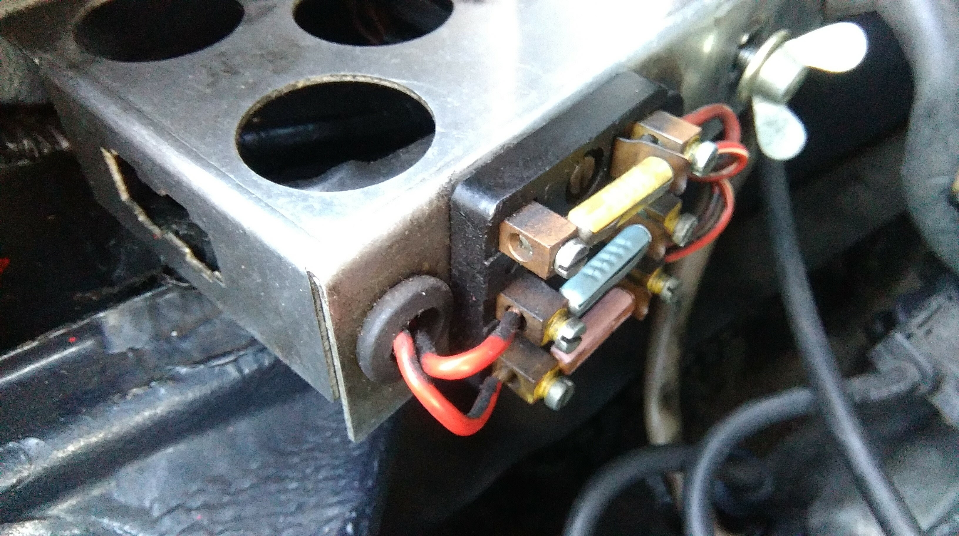

| Piet | le 05/03/2021 à 16:10 Bonjour à tous,En controlant mon relai de ventilateur ar, je me suis apperçu que le fusible de 16A du "dégivrage" n'était pas raccordé. Si vous avez des infos sur cette connection manquante? Merci Pierre ![]() Message édité le 05/03/2021 Message édité le 05/03/2021 Message édité le 05/03/2021 Message édité le 05/03/2021 |
| marc-w | le 05/03/2021 à 17:21 tout est normal les 3 borne du coté ou arrivent les deux fil rouge sont reliée entre elle sous le porte fusible les 2 fils sont l arrivée de courant qui est doublée tu peu les mettres ou tu veux de ce coté .l autre coté ce sont les 3 sortie chauffage et dégivrage le 1 16 amp et le 2 25 amp sont pour le chauffage le 3 25 amp est pour le dégivrage arrMessage édité le 05/03/2021 |

| TRYAM76 | le 05/03/2021 à 19:23 la borne libre c'est pour les sportomatic |
| Piet | le 06/03/2021 à 07:07 Merci Marc Le ventilo ar est remonté, le relai s'est décollé, je testerai en balade ce dimanche |
