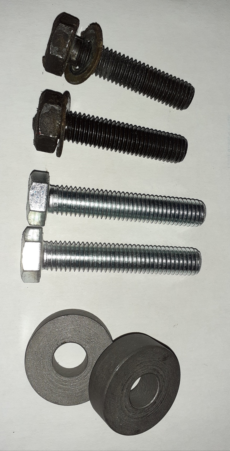

| Satanas | le 14/03/2021 à 12:52 Voilà c'est fait. Mon rex: Petite précision, sur ma G50, les vis de crémaillère font 45mm d'origine (et non 35mm). Je me suis fait usiner 2 entretoises épaisseur 1cm, diam ext 30mm et diam int 10,5mm. J'ai pris des vis M10 8.8 de 55mm du coup. . .Installation assez facile malgré le manque d'accès lorsque la voiture est sur chandelles... Je me suis aidé du cric pour lever la crémaillère et insérer les entretoises. . Je confirme que les entretoises de 10mm d'épaisseur c'est le maximum car sinon les soufflets vont frotter dans le tunnel de la caisse. . |
