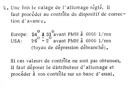

| Alex_92 | le 10/03/2021 à 17:13 Bonjour à tous,Même si je suis inscrit depuis un certain temps, c'est mon 1er poste aujourd'hui. Et comme le veut la tradition, voici une courte présentation. Après plusieurs 911 modernes (996 3.6, 997 S phase I puis phase II), j'ai cédé l'été dernier au chant des sirènes de la Type G avec une magnifique SC de 1979 (180 ch donc) en Marron cuivré et intérieur liège avec tartan écossais. Les sensations au volant sont magiques et bien moins aseptisées que ses cousines plus modernes. Un vrai bonheur. Et j'espère pouvoir en profiter le plus longtemps possible malgré les restrictions de plus en plus nombreuses (accès centre ville par exemple) ! ![]() Aujourd'hui je m'interroge sur la courbe d'avance à l'allumage car je viens d'acheter un boitier CDI+ de Classic retrofit, avec lequel je peux personnaliser la courbe et bloquant l'allumeur. Voici ci-après la courbe fournie par Porsche: ![]() Le problème c'est que les consignes de réglage ne sont pas les mêmes sur les versions française et US du manuel d'atelier (qui croire ?) : ![]() ![]() Est-ce que vous avez une petite idée ? 35° degré d'avance à 6000t/min, je trouve ça énorme. Mais si la compression du moteur est faible (8.5) et que je roule au 98. Vous en pensez quoi ? Enfin, voici les valeurs que je comptez saisir dans le CDI+: ![]() Encore une fois : vous en pensez quoi ? Avis aux spécialistes ;) Merci par avance pour votre aide. Alex |

| 99naej | le 10/03/2021 à 19:40 Beau combo !! de mémoire c est bon, je crois meme que c est 38 max à 6000 ;) ET 25 à 4000..a verifier ! |
| Alex_92 | le 10/03/2021 à 20:18 38° à 6000t/min ! C'est dans quel manuel ? J'avoue être un peu perdu. Perso je n'ai trouvé qu'une source |
| 99naej | le 10/03/2021 à 20:35 Edit, j avais noter un reglage a 31 (38 maxc est injection meca a prori) dépression débranchée, tout est a vérifier, cherche sur le net au pire, je viens de remettre le nez dans les 911 apres 7 ans d arrêt, je ressort des vielles notes que j avais 25 à 4000 c est certain.Je regarde si je te trouve la reponse;) |

| log40 | le 10/03/2021 à 23:19 Attention çà varie de 31 à mi charge à 24 à pleine charge.à pleine charge tu réduits l'avance pour ne pas casser ton moteur, à mi charge tu l'augmentes pour améliorer le rendement (conso,souplesse). à mi charge c'est ta dépression qui augmente l'avance. A pleine charge elle disparait et l'avance redescend. Un 3.2 montes jusqu'à 41 à mi charge et redescends à 23 pleine charge. Pour programmer ton avance, il te manque le paramètre charge. |
| Alex_92 | le 11/03/2021 à 08:15 @log40 Selon le manuel technique, il semble qu'il n'y a pas d'avance à dépression sur les modèles 78/79 ROW. Sinon, vous pensez quoi de ma courbe dans le tableau ? Merci |

| log40 | le 11/03/2021 à 09:29 Dixit Alex_92@log40 Selon le manuel technique, il semble qu'il n'y a pas d'avance à dépression sur les modèles 78/79 ROW. Sinon, vous pensez quoi de ma courbe dans le tableau ? MerciSi il n'y avait pas de correction à dépression il ne te donneraient pas une plage de 24 à 31 à 6000tr/mn. Valeurs confirmées dans le manuel et dans le Dempsey. Pour les valeurs il suffit de prendre les points sur la courbe du manuel (x2). Mais comme déjà dit 31 à pleine charge c'est trop, çà devrait être 24. |
