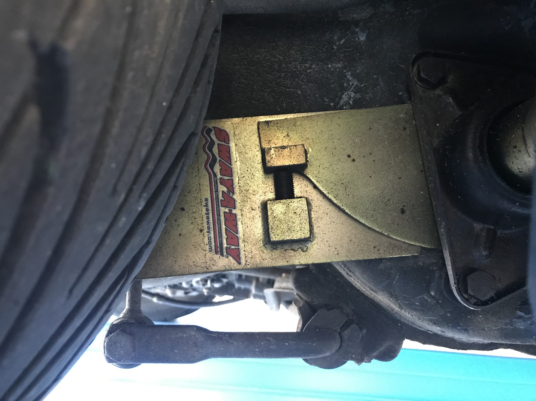

| Satanas | le 22/03/2021 à 18:35 Tu as des photos ?Déjà changes tes pneus qui ne sont pas conformes et après tu verras ce qu'il faut faire pour la remonter et de combien. Tu dis que tu as un bras de tirant réglable, mais il est réglé au mini? |

| log40 | le 22/03/2021 à 19:10 là elle a l'air remontée au max ou presque! |

| lumixo | le 22/03/2021 à 19:24 Si elle est remontée au max avec en plus des pneu de 50 a l'arrière, je ne vois pas comment je pourrais mettre des pneu plus haut (60) sans que cela touche la carroserie au niveau des roues... ? |

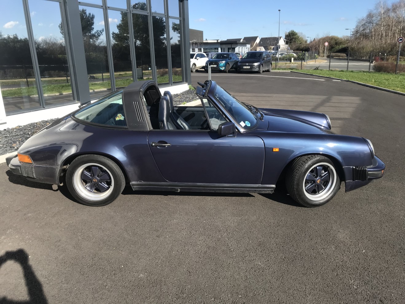

| Satanas | le 22/03/2021 à 20:32 La photo est prise d'en haut donc c'est difficile de voir la hauteur mais à priori ça ne me choque pas. On ne dirait pas qu'elle est posée par terre.. Tu as des Fuchs en 7 à l'avant et 8 à l'arrière. Tu sais si il y a des cales? . Avec les bonnes dimensions tes pneus auront 30mm de plus au diamètre. Soit 15mm de moins entre le bord du pneu et le bord d'aile. à l'avanta ça à l'air de passer non? Au pire lavant se relève facilement. L'arrière à l'air d'être au plus bas... mais si pas de cale, je ne vois pas pourquoi ça ne passerait pas. . Il faut essayer avec tes nouveaux pneus. . Message édité le 22/03/2021 |

| SBAB911 | le 22/03/2021 à 21:32 belle auto ! j'aime bien la vignette 85 sur le pare brise, garde la, c'est super collector Message édité le 22/03/2021 |

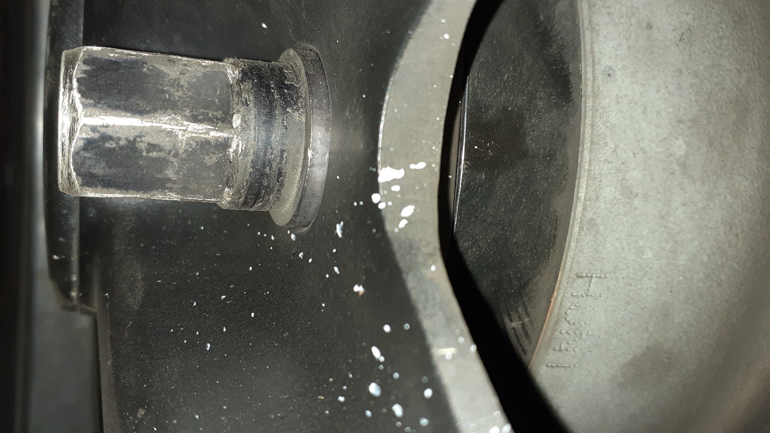

| Satanas | le 22/03/2021 à 22:47 Dixit lumixoeric, il faut que je regarde car le garage m'avait dit qu'il s'agissait de 9' (ou 8 1/2 à l'arrière si ca existe mais en tout cas plus que 8) c'est possible ? Il s'agissait d'une option8 ou 9, de l'extérieur, c'est pareil. C'est à l'intérieur que se fait la différence. Tu peux voir facilement si tu as des cales à l'arrière. Il faut que tu regarde à travers les trous des jantes. le bord de jante interne doit être en contact direct avec le moyeu. Si tu vois une pièce entre les deux, c'est que tu as des cales. Exemple sur la mienne avec des cales de 18mm: ![]() Message édité le 22/03/2021 |
| 99naej | le 22/03/2021 à 22:53 A vu d oeil elle à pas l air trop basse..meme avis que log sur le tirant..il à l air au max, quoi qu il faut voir si tu peut pas gratter quelques millimètres au niveau du reglage de la vis, qui du coup se multiplies en bous de bras... |
