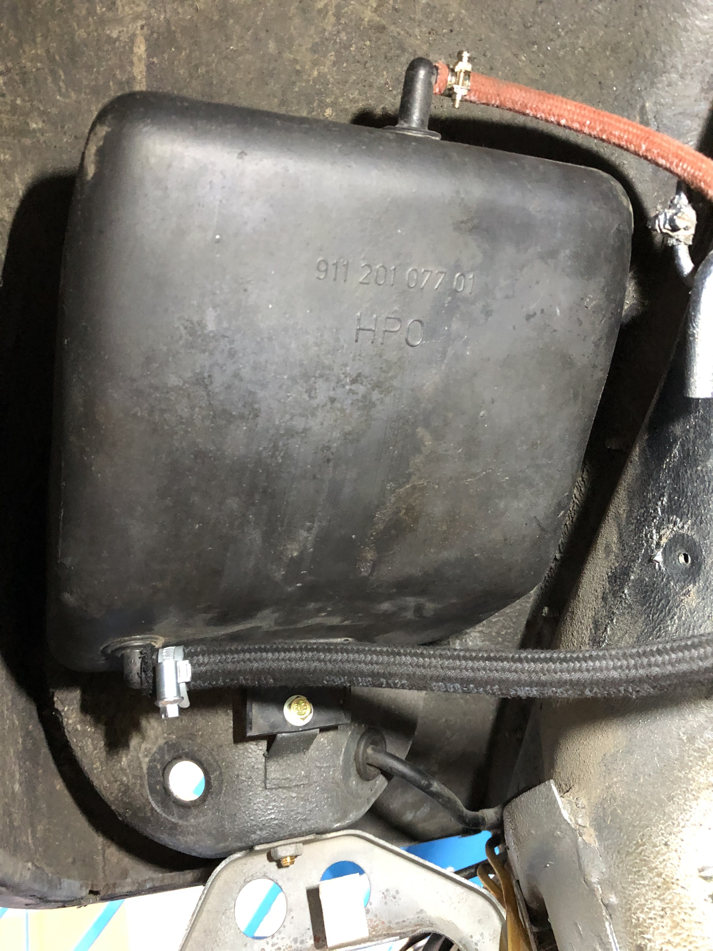

| DC78 | le 26/03/2021 à 10:11 Salut, normalement le + pratique est démonter le réservoir de dégazage qui se clipse dans un ergot et qu'il faut donc pousser vers le haut pour le sortir. il me semble que le bocal de LG tient avec la sangle en inox. Petite photo pour illustrer les 2 réservoirs...![]() Message édité le 26/03/2021 |

| DC78 | le 26/03/2021 à 17:50 Dixit 930turboMerci DC78!Hello, Réservoir de LG démonté, cela donne cela. On voit bien la vis de maintien du réservoir de dégazage. ![]() |
