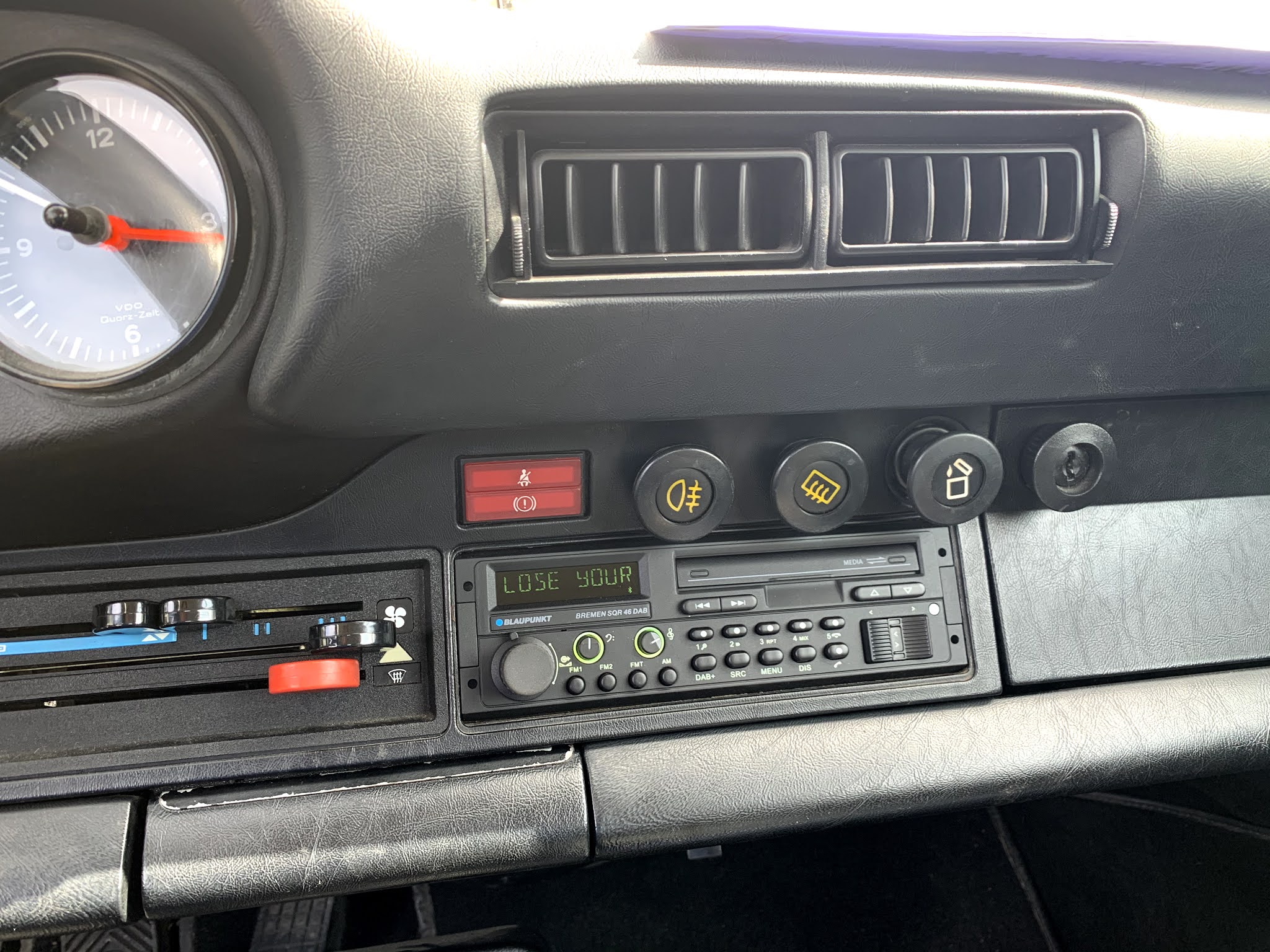

| jeanphil77 | le 25/03/2021 à 17:06 Blaupunkt sqr46 DAB |

| jeanphil77 | le 25/03/2021 à 19:50 Dixit verney95500€ c’est un peu chaud pour de la musiqueLe look identique au modèle originale de l'époque monté dans nos 911 n'a pas de prix... Il suffit de patienter |

| fen | le 27/03/2021 à 21:53 Dixit jeanphil77Blaupunkt sqr46 DABmonté sur ma sc, au top autoradio Message édité le 27/03/2021 |
| melasyl | le 28/03/2021 à 09:14 Le bremen est a 350€ sur Amazon.de |
| BenjiF75 | le 30/03/2021 à 00:14 Blaupunkt sqr46 DAB est une valeur sur ! |
| Pit-44 | le 30/03/2021 à 06:35 +1 C’est surtout son look rétro plus que la technologie qui fait la différence mais marche très bien en Bluetooth téléphone et musique |
| jeanphil77 | le 30/03/2021 à 11:15 Dixit fenmonté sur ma sc, au topil est magnifique, le look est fidèle au modèle original à k7. |
