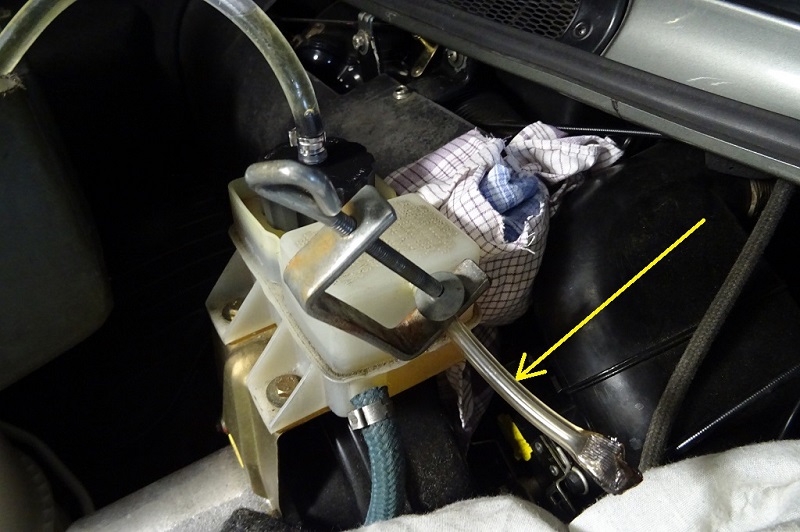

| neretva67 | le 01/04/2021 à 01:21 Dixit NK1964Et c'est là, que tu t'aperçois que ladite Durit est poreuse près de l'embouchure.+1 J'ai fait un essai à vide avec le purgeur. Impossible d'avoir la bonne pression ! J'ai retiré la durite poreuse et j'ai bidouillé ce système ... ![]() |
