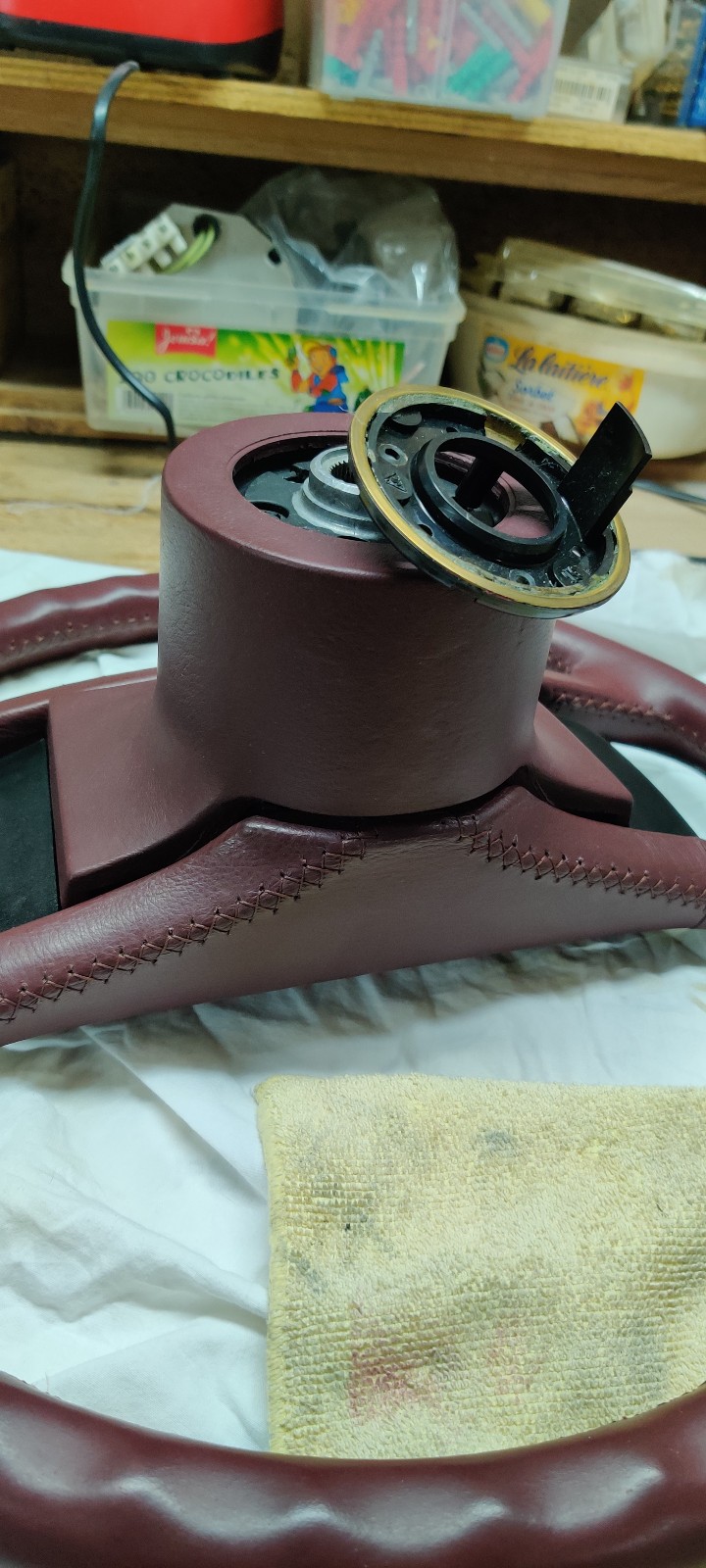

| Stephou | le 04/04/2021 à 19:35 HelloJ'ai récupéré mon volant chez le Sellier qui m'a refait toute les coutures après que je l'ai reteint Mais voilà ,.j'ai pas pris assez de photos.du cerclage du klaxon qui est fixé avec 3 vis cruci a 120 degré 1 chance sur 3 Question Con, a quoi sert cette butée ? Et comment l'orienter par rapport.au volant ? Merci ![]() Message édité le 04/04/2021 |
| Peb202 | le 04/04/2021 à 19:37 Salut Stephou, c'est le rappel clignotants.Si je ne dis pas de bêtises il doit se positionner à "moins le quart". Message édité le 04/04/2021 |
| Vercoriace38 | le 04/04/2021 à 19:40 c'est çà |
| Stephou | le 04/04/2021 à 19:55 11h45 Volant droit ? Merci a vous |
| Taitoidon | le 04/04/2021 à 20:00 Volant droit, l'ergot coté commodo ! |
| Stephou | le 04/04/2021 à 20:07 Merci a vous les gars , on s'y met demain matin |

| Stephou | le 05/04/2021 à 09:30 Hello Il est couleur burgundy ou Bourgogne en bon Français 😃 Les coutures étaient parties et il était sale et défraîchi J'ai suivi le process de colour machin en: nettoyant avec un APC Poncer légèrement avec le tampon ( équivalent d'un 400 ou 600) Nettoyer avec un alcool pour enlever les restes J'ai ôté les pièces de cuir du centre qui venaient bien et ôté les fausses coutures et j'ai laissé celle du cerclage en place J'ai enlevé les vieux fils qui restaient J'ai reteinté avec le kit Colour machin.en tapotant et sèche cheveux et recommencer 10 a 12 fois . Il faut pas tartiner mais sécher et reteinter et la teinte finie par être complètement opaque et comme neuve Attendre 24 heures entre la dernière couche de teinte et le soin nourrissant En lettre 2 couches Attendre 24 heures et lettre un scellant pour bloquer la teinte J'ai fait aussi le cache moyeu et le PAD du klaxon Ensuite le Sellier a tout recousu avec un fil très légèrement. Plus foncé Message édité le 05/04/2021 |
