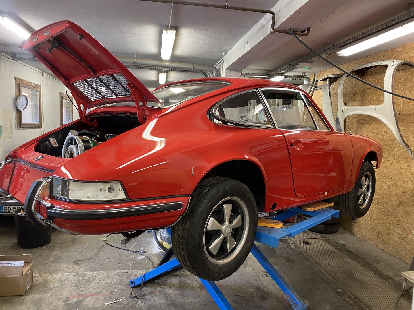

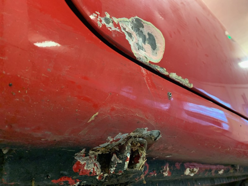

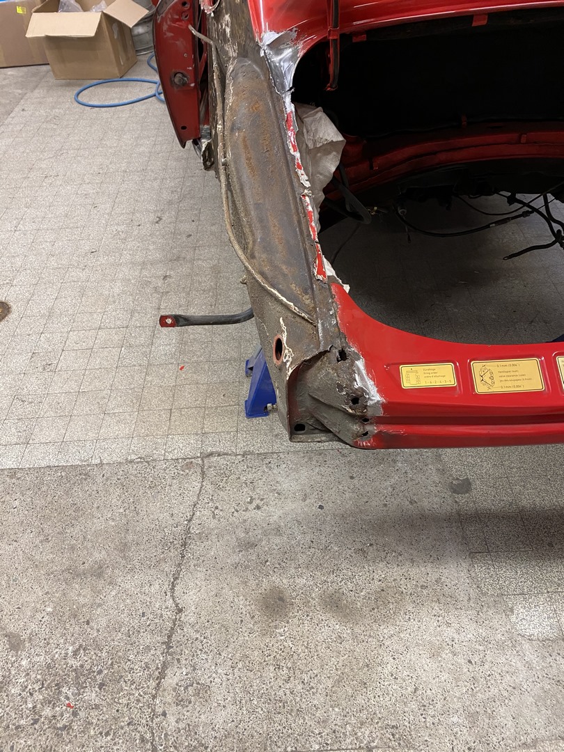

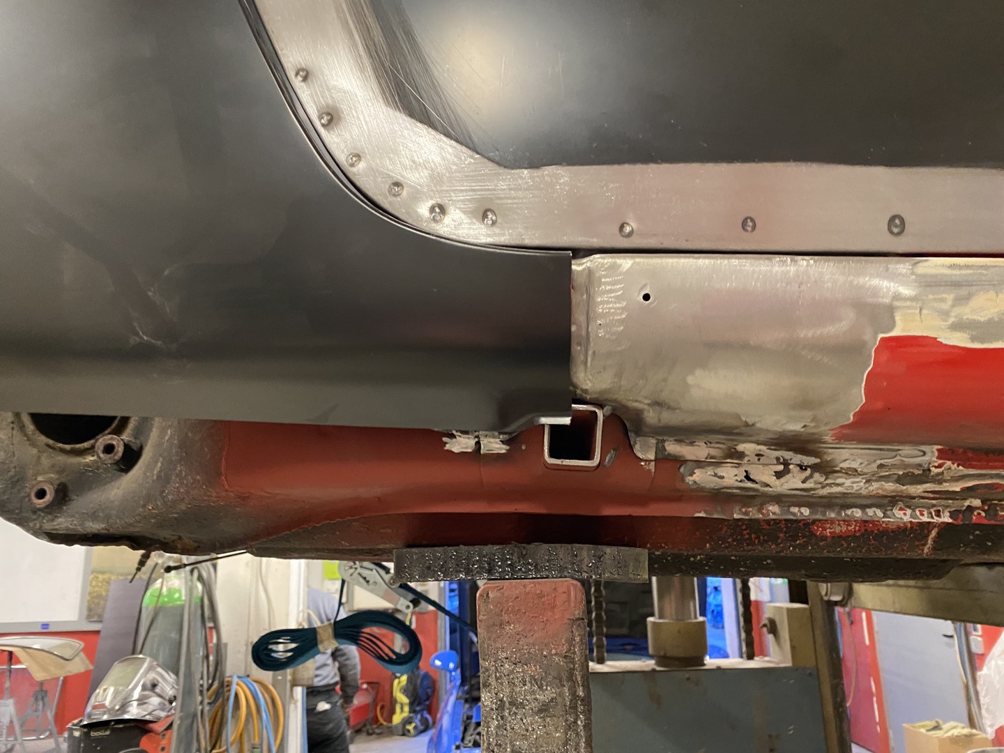

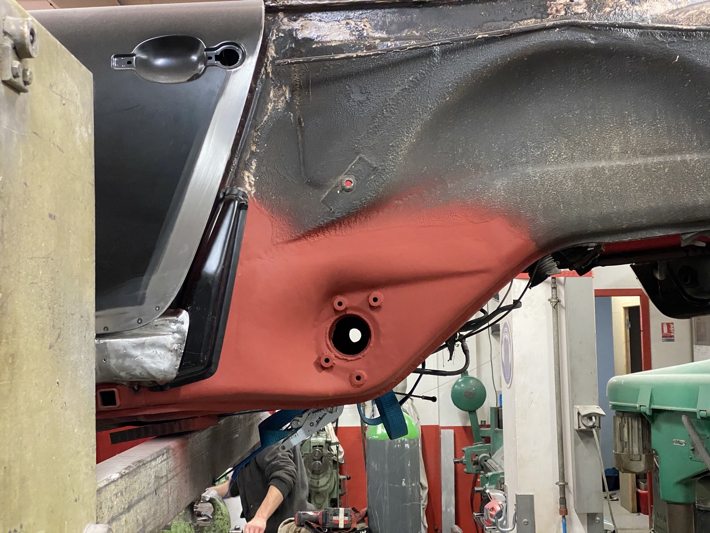

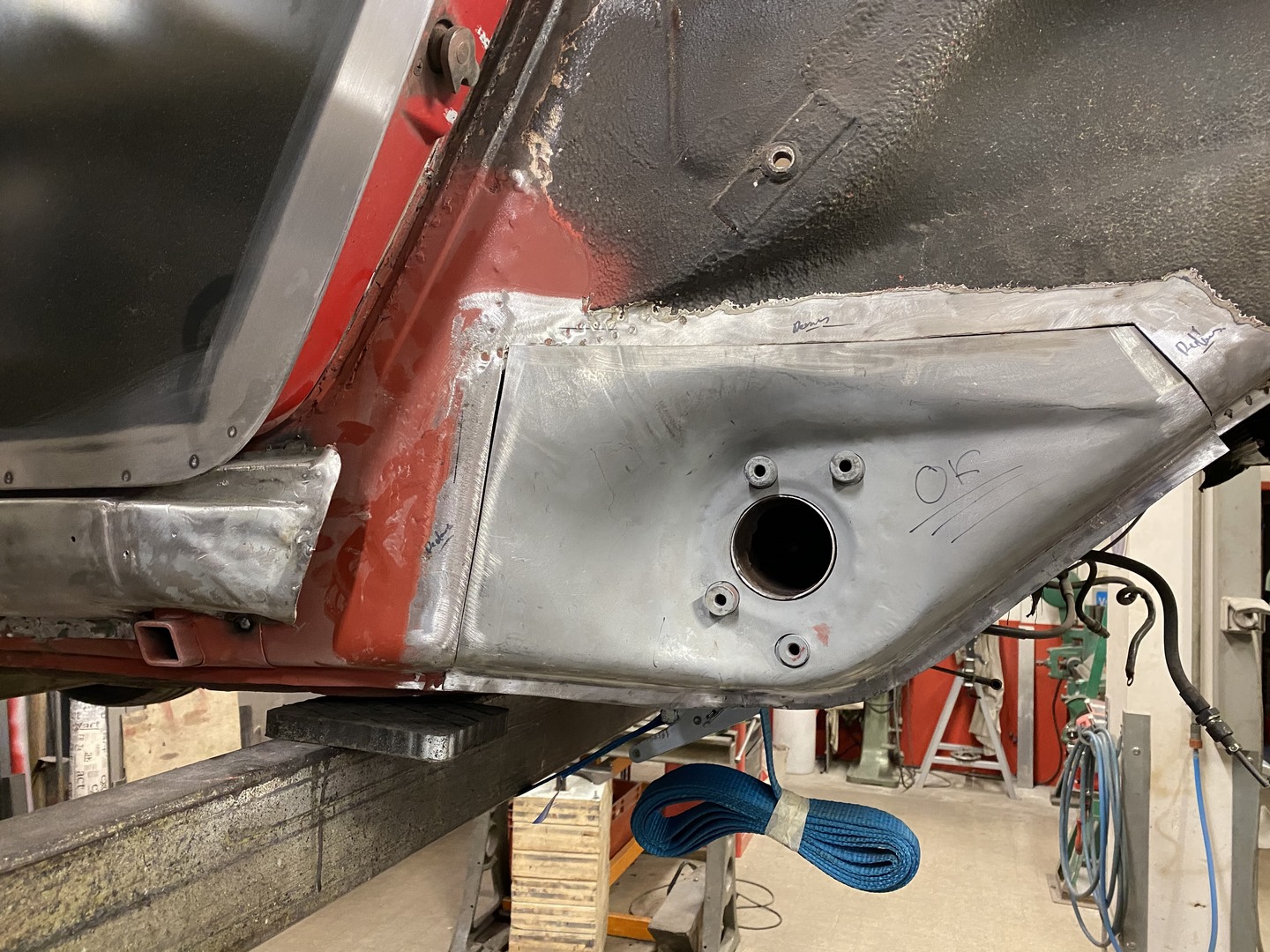

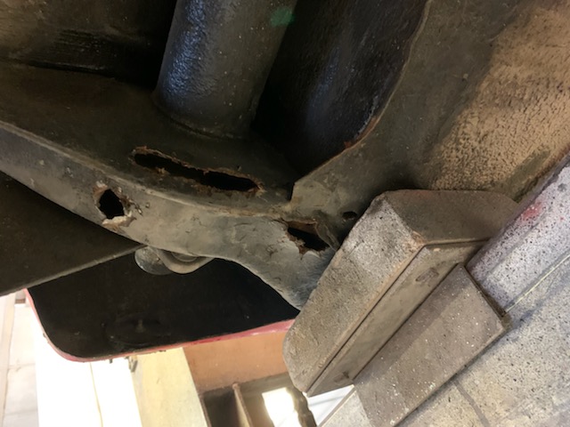

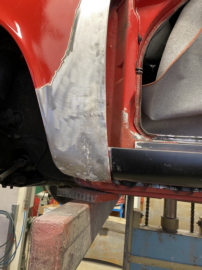

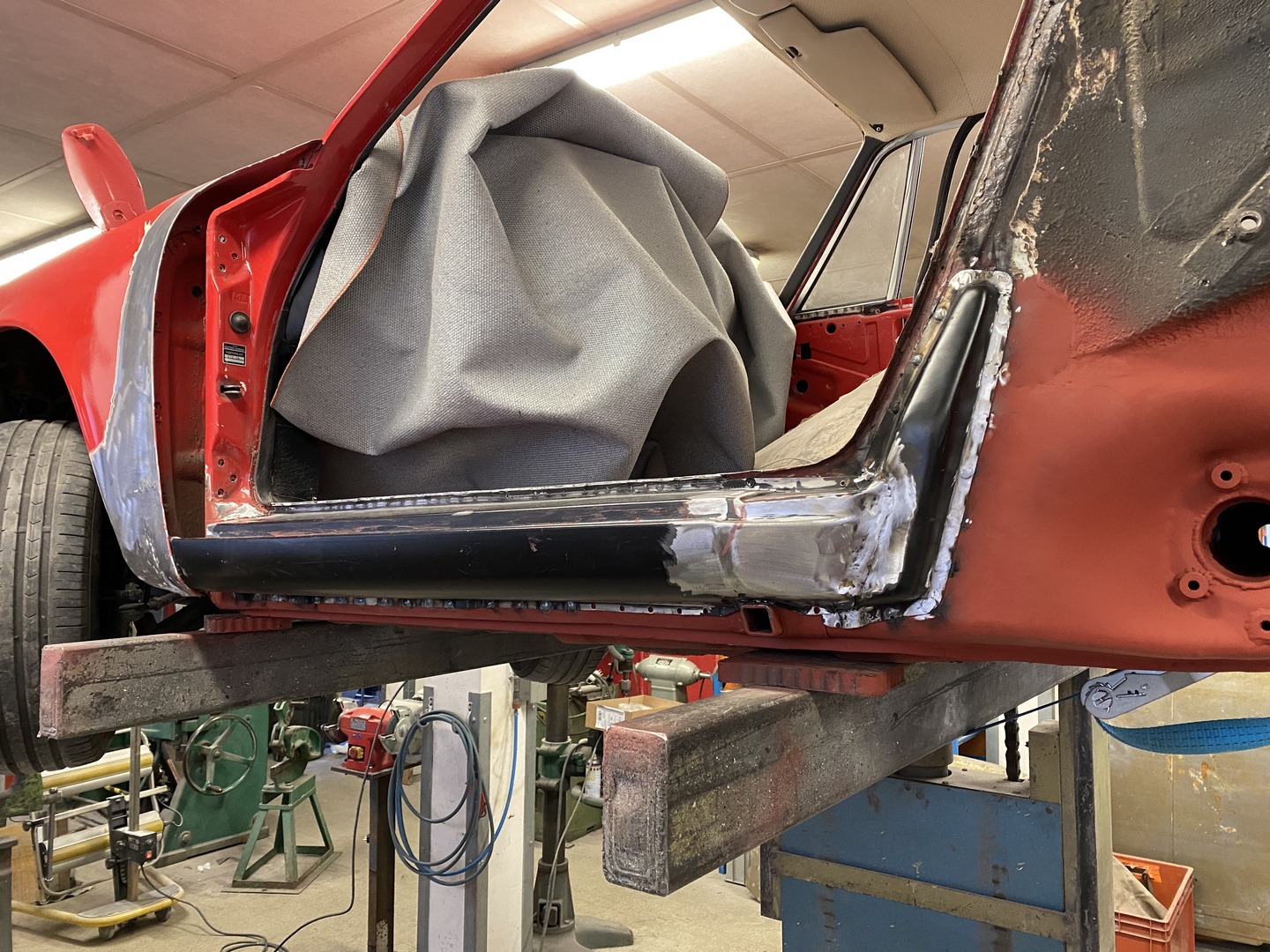

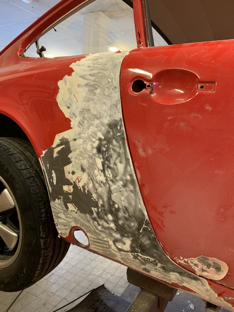

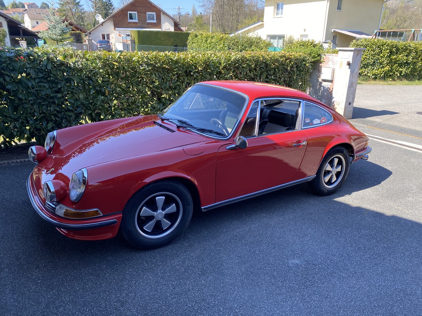

| ricket74 | le 21/04/2021 à 22:27 Après de belles années de bon service, ma 911 commençait à avoir quelque petits signes trahissant son âge avancé, notamment au niveau des ancrages de crics et du longeron Arr gauche. L'auto était mis à part quelques impacts sur la carrosserie dans un état correct, présentant bien car jusqu'à ce chantier je pensais qu'elle avait été bien restauré par un précédent propriétaire en 1995, notamment le second, car malgré son age je suis le 5ème proprio.Elle était propre pas de rouille ni perforation apparente sauf un petit trou sous le longeron droit, les bas de portières qui commençait à se piquer, un peu alourdi par quelques kilos de mastic, avec des couches atteignant les 8mm!!! Un peu d'embonpoint tout de même, comme le proprio actuel Donc démarrage d'un petit chantier de restauration avec une peinture complète et le remplacement des deux panneaux de portes qui etait un peu trop chargé. Ci dessous quelques photos du chantier démarrer en octobre juste au début du second confinement. Lorsque l'on commence une restauration de carrosserie, on sait où l'on commence, mais où arrive t'on? ![]() ![]() ![]() ![]() ![]() ![]() ![]() ![]() ![]() |

| fredalfa13 | le 22/04/2021 à 05:50 Tu avais des sacrés trous Eric!!!! enfin c'est de l'histoire ancienne... |

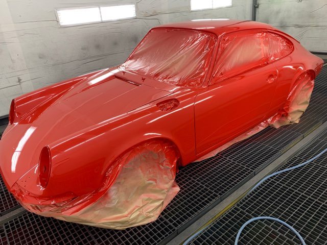

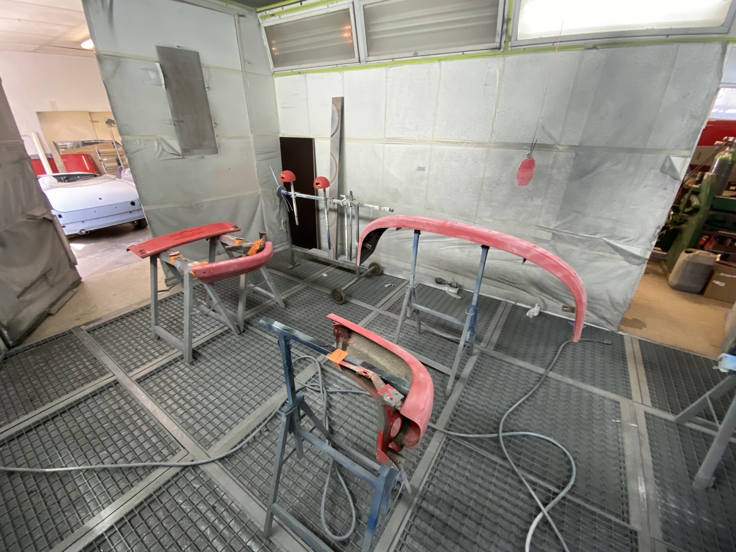

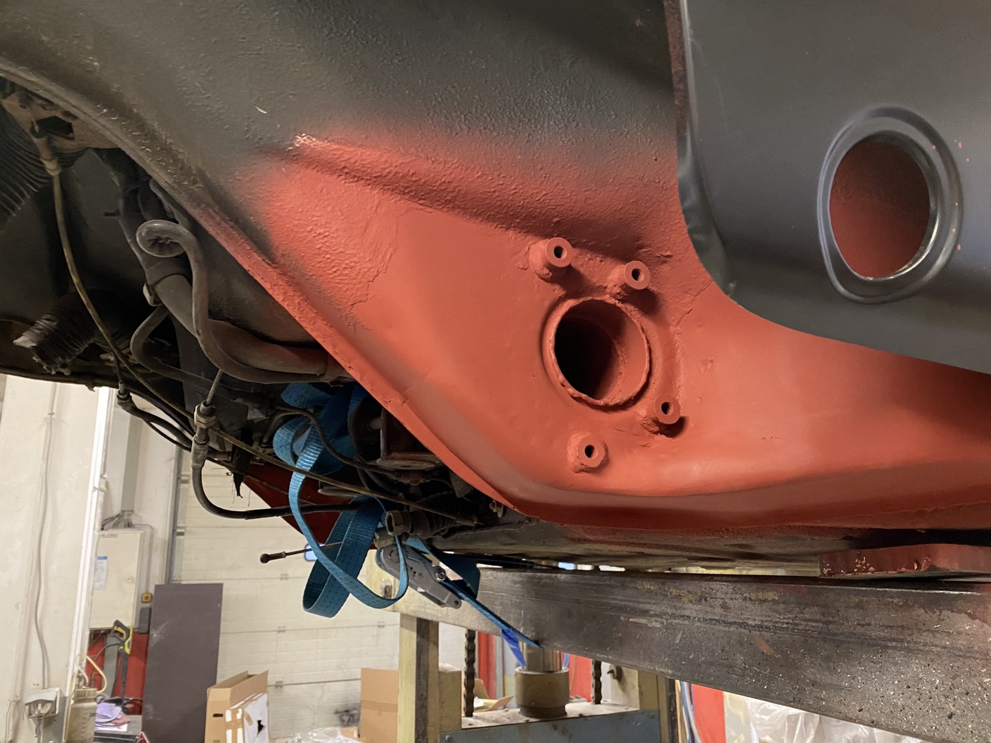

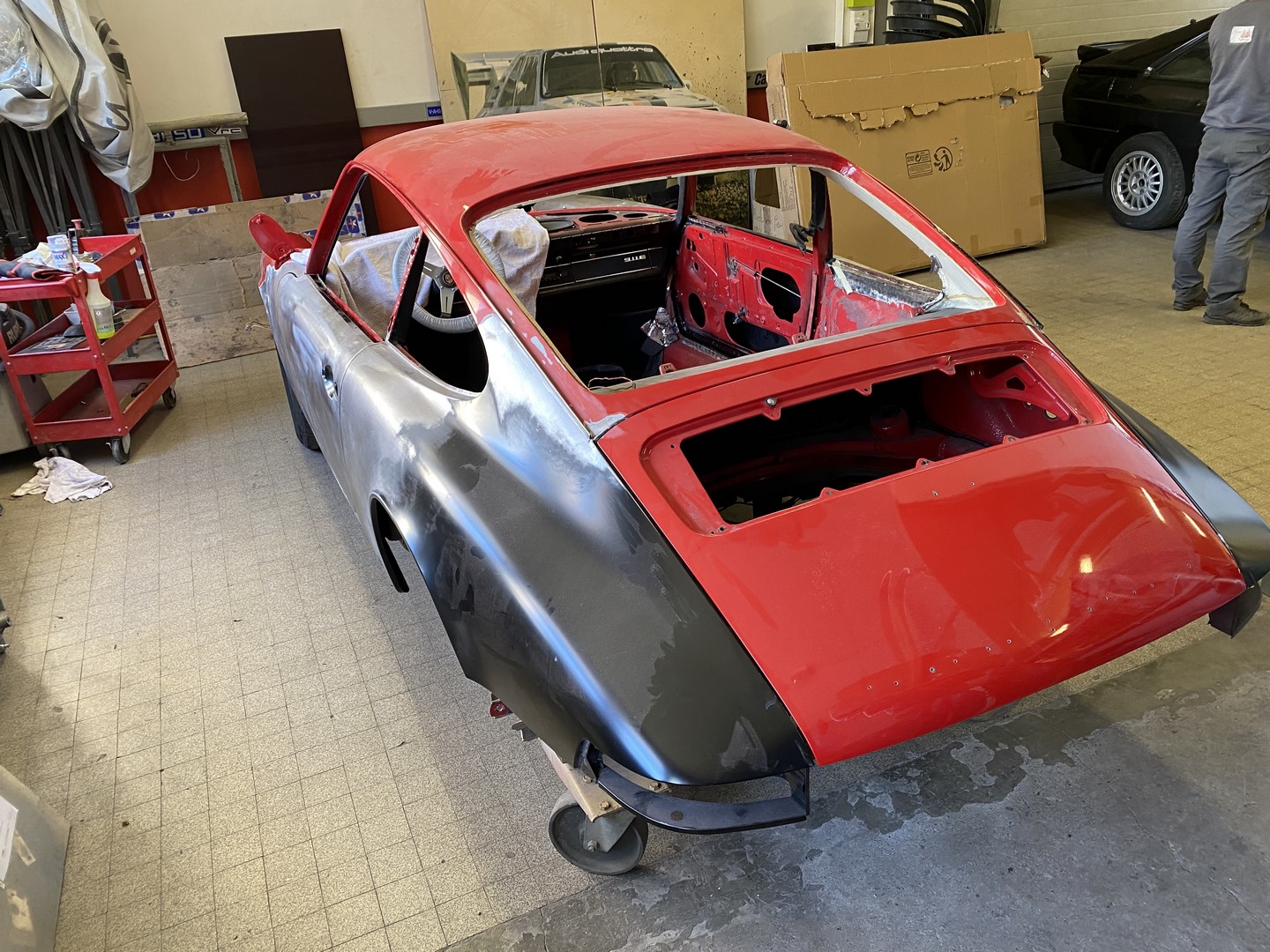

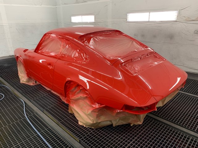

| ricket74 | le 22/04/2021 à 21:00 Voici d'autres photos sur l'avancement du chantier.Au niveau des surprises, une plutôt bonne, l'avant n'a rien, si ce n'est les deux bas d'aile AV, les bas de caisses étaient en bon état, mais pas super bien alignés, donc j'ai fais remplacé et bien m'en a pris car les pieds de supports de portes gauche et droit étaient rongés par la rouille, mais les parties derrières les bas de caisses en très bon état, suite à une précédente restauration, il restait du sable dans les corps creux, chargé d'humidité et cela à pourri les pieds de portes sur 6-7 cm. Couleur rouge Bahia d'origine, dans sa vie elle est passée blanche et de nouveau rouge Porsche mais le rouge Signal. Décision est prise de la remettre en rouge Bahia comme à sa sorti d'usine en janvier 1970. ![]() ![]() ![]() ![]() ![]() ![]() |

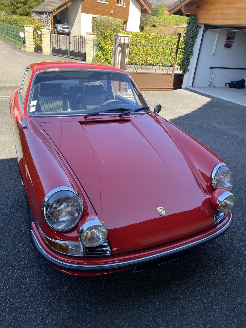

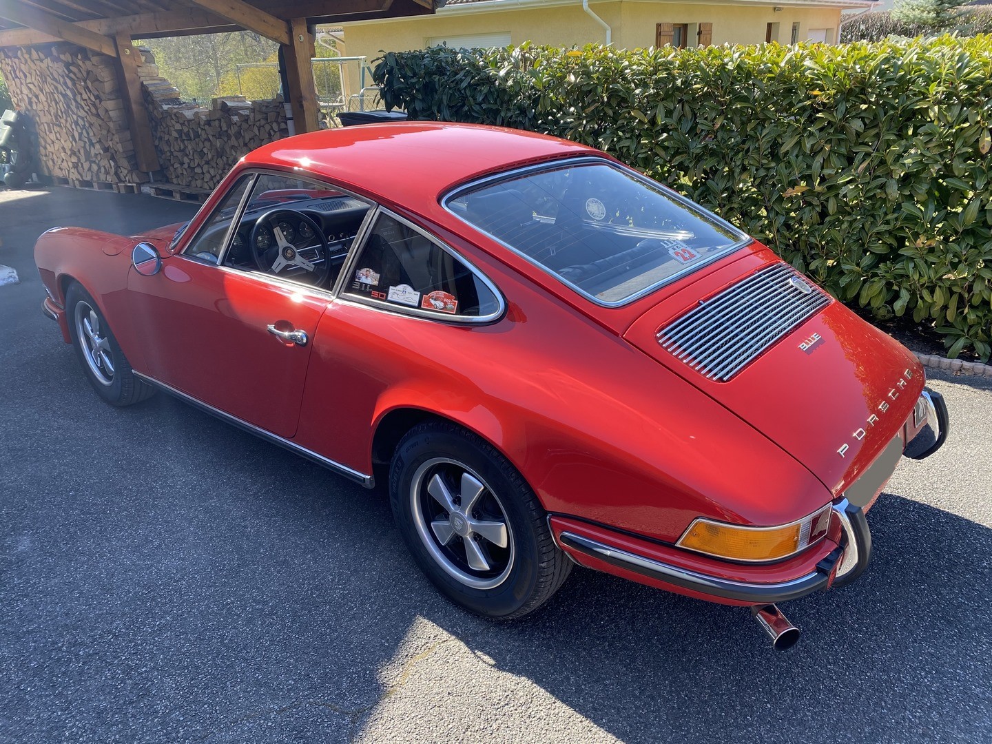

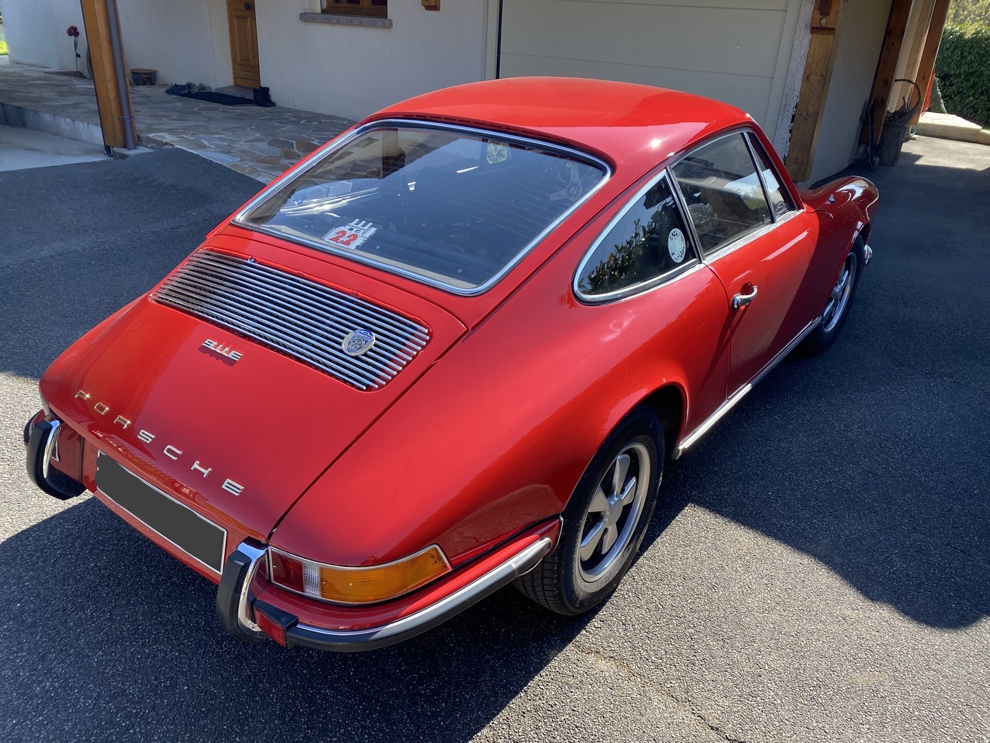

| ricket74 | le 23/04/2021 à 21:13 Voici les dernières photos, retour à la maison aujourd'hui, après 6 mois chez le carrossier.Restauration assez complète de la carrosserie, remplacement des pièces corrodées, remplacement de nombreuses pièces, plage arrière, moquette, planche de bord, tirant de portes, révision de la jante roue de secours procédé Fuchs, 5 pneus neufs, etc etc etc , Révision également de quelques éléments chez notre incontournable GEDEON, BHKZ, relais d'injection, compteurs il y a plusieurs années, pose de 4 bilsteins, réglage hauteur de caisse et géo complète, C'est reparti pour plusieurs dizaines d'années. Plus qu'a rouler Merci de votre attention. ![]() ![]() ![]() ![]() ![]() ![]() |
