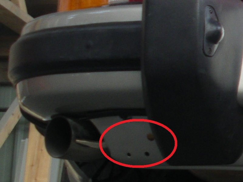

| kicke | le 24/04/2021 à 11:22 Bonjour à tous, je suis en train de placer mon anti-brouillard arrière sur une SC(Vive le CT belge!!). Quelqu'un peut-il, par photo(s) et/ou explications me donner l'emplacement exact du AB ainsi que la patte équerre de fixation(ce sont 2 pièces PORSCHE origine). D'avancer un grand merci. |

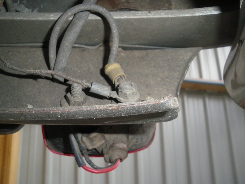

| Jakez | le 24/04/2021 à 14:14 Sujet traité sur cette même page... et la précédente également .Deux trous identiques pour la fixation de la patte (deux vis + écrous) et un autre plus gros pour passer les fils : ![]() Avant démontage : ![]() |

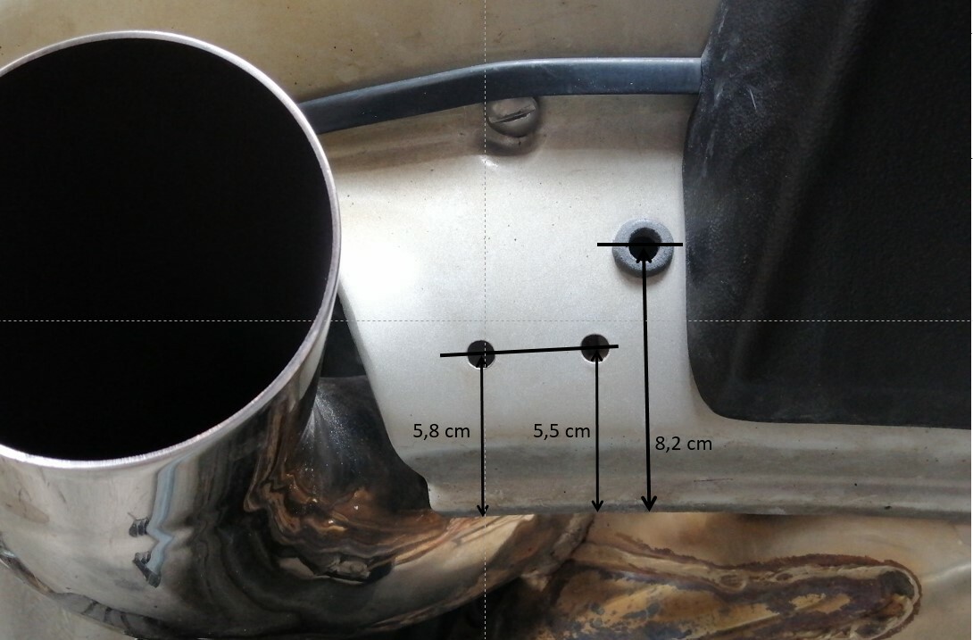

| jeanphil77 | le 19/05/2021 à 13:52 Ça serait intéressant d'avoir les côtes exact de l'emplacement des trous avec les diamètre de trous. |
| speedster 31 | le 19/05/2021 à 16:11 Oui car ça permettrait de placer l’AB bien vertical |
| lucky-sc | le 19/05/2021 à 16:30 Jean Phil , je peux essayer de m'en occuper si ca ne presse pas trop ?! |
| jeanphil77 | le 19/05/2021 à 21:45 Oui, merci ça serait sympa pour tous ceux qui veulent le monter comme ça l'ajustage sera parfait et en configuration usine 😊 |
| lucky-sc | le 21/05/2021 à 10:15 OK , j'essaie de vous faire ca ce week-end ! |
| lucky-sc | le 24/05/2021 à 21:29 Bonjour, Voici mon topo: Toutes les dimensions sont prises à partir du centre des trous ! 😉 Vue d'ensemble et diamètre des trous. les deux petits trous servent à fixer le support d'AB et le gros à passer les fils. clic1 clic2 clic3 Pour épouser la forme de la carrosserie on utilise un mètre de couturière que l'on a positionné comme indiqué sur la photo c'est à dire en partant du butoir du pare chocspour mesurer les distances horizontales. clic4 clic5 Nous sommes partis du bord inférieur de la jupe du pare chocs comme indiqué sur la photo en épousant toutes les formes de la jupe pour mesurer les distances verticales. clic6 Ne las oublier de se procurer le petit joint qui s'insère dans le gros trou de la jupe pour passer les fils. clic7 Message édité le 24/05/2021 Message édité le 24/05/2021 Message édité le 24/05/2021 Message édité le 24/05/2021 Message édité le 24/05/2021 Message édité le 24/05/2021 |
