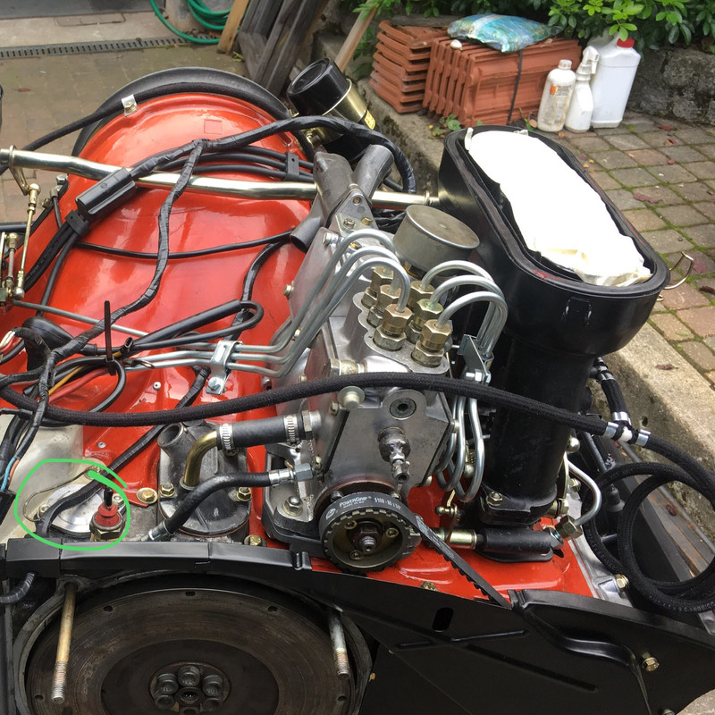

| rc211v | le 25/04/2021 à 15:13 Je pense qu’il faut contrôler le thermostat du radiateur d’huile moteur. S’il est bloqué en position fermé ton moteur chauffe même si tu as un radia dans l’aile avant. |

| jef51 | le 25/04/2021 à 17:20 ou se trouve le thermostat du radiateur d'huile ! |

| rc211v | |
| jihef | le 25/04/2021 à 19:04 Si je me souviens bien il y a en fait 2 thermostats d'huile et 2 radiateurs d'huile. Il y a celui du moteur comme montre le montre rc211cv et celui dans l'aile arrière droite. Celui du moteur contrôle la circulation d'huile dans le radiateur d'huile accolé au moteur et celui de l'aile arrière contrôle la circulation d'huile dans le radiateur de l'aile avant.Quel thermostat est le fautif ? |
| jef51 | le 25/04/2021 à 19:31 Je vais tester celui qui est sur le moteur, je pense en le mettant dans de l'eau que je ferai bouillir à moins que vous ayez une autre solution,et pour celui qui se trouve sous l'aile arrière je pense que vais virer les éléments internes du thermostat et rouler comme cela qu'en pensez vous ! |
| rc211v | le 25/04/2021 à 19:57 Il ne faut rien virer car ces éléments sont utiles au fonctionnement de ton moteur. Juste les tester et les changer s’ils sont défaillants. Le thermostat dans l’aile est facile à tester. Il doit s’ouvrir lorsque la temp moteur est à 90 et le serpentin doit être chaud. Si tu le vires ton moteur mettra bcp plus de temps à chauffer, ce qui n’est pas une bonne chose. |
