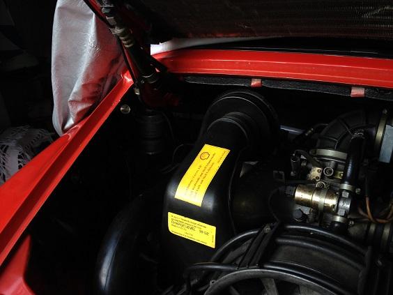

| NK1964 | le 29/04/2021 à 09:54 Dixit aubelix 14oui , Seb , on en a déja parlé ... mais aucun REX , a ma connaissance ...Si, si ! En décembre dernier, lorsque ce sujet était de nouveau évoqué, j'écrivais : J'ai reproduit sur ma SC (sans climatiseur) le même cheminement du tube BlazeCut que sur le coupé blanc photographié sur la page Facebook de BlazeCut Australia : clic. Et voilà deux étés que cela tient, sans altération visible (aucun brunissement ou ternissement du tube souple). J'avais pourtant mes craintes, en sachant les longues virées estivales que je mène par plus de 30°c de température ambiante, en avoinant dans les lacets de montagne. Mais rien à signaler. Mieux, le manomètre en bout de tube atteste que la pression interne demeure dans les normes. Mm demandait : "Merci NK tu as pris la version longue la rigidité te parait-elle un obstacle pour le mettre sur la seule partie basse du capot si on a le condenseur de clim ? (Quelques photos sur Pélican montrent que c’est possible avec la version courte et c’est aussi assez bluffant de voir que certains le pose sur les trompettes de carbu et même en le faisant serpenter sur le moteur)." Je répondais : Aussi près des points chauds du moteur ?? vraiment ? J'avions point vu ces réalisations-là. J'ai pris le BlazeCut long de 3 mètres. 195 euros (port compris) en juillet 2018. Je peinerais à répondre précisément et définitivement à ta question : mes souvenirs sont déjà anciens. Ce qui est certain, c'est que ce tube n'a pas la souplesse d'une tuyau de gaz butane blanc : il est nettement plus rigide. |

| NK1964 | le 29/04/2021 à 11:00 Je complète en disant que si j'ai pris le parti d'installer ce serpentin au revers du capot (au-dessus du moteur, donc), ProPorsche a préféré un modèle plus court, à glisser derrière le moteur.Je reproduis ici sa contribution de 2017 : Aujourd'hui, j'ai installé Car Viper.i, il suffit de vous montrer des photos pas de commentaire parce que le traducteur est kuku ... Message édité le 23/05/2017 |
