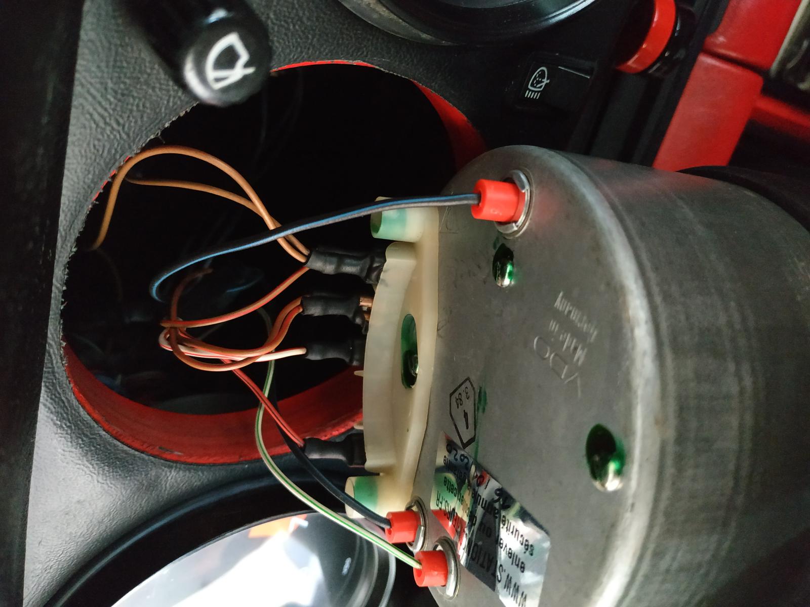

| Flat6 31 | le 01/05/2021 à 19:30 Bonsoir à tous,Je viens de recevoir mon compteur révisé chez notre ami Gédéon (je profite de ce post pour le remercier). Étant un peu comme un gosse devant son jouet, je ne résiste pas à l'idée de le rebrancher. Petit souci, je n'ai rien repéré car je l'ai fait démonté par le véto qui suit ma grenouille. J'ai bien regardé quelques posts, mais entre une SC, une 3.2 G50, celles qui sont pourvues du régulateur, pas simple d'y voir clair. Je vous ai fait une photo du branchement que j'ai réalisé ici : ![]() Je suis quasi sûr pour le +, ce sont les 3 autres qui m'inquiètent. D'avance merci pour votre aide |
| titiver | le 05/05/2021 à 21:36 Bonsoir, Le plus et le moins en partant de la gauche sont OK, par contre sur le mien j'ai deux marron sur le suivant et deux autres sur le dernier, je me trompe ou tu as trois fils sur la troisième borne ? Je pense avoir deux marron/rouge sur la troisième borne en partant de la gauche et sur le dernier à droite j'ai un marron rouge sur, mais désolé je ne vois pas la couleur du dernier fil sur la photo que j'ai gardé il est marron mais je ne vois pas le liseret... Cela ne va t'aider qu'à moitié désolé. Message édité le 05/05/2021 |

| marc-w | le 05/05/2021 à 21:57 fredwasmes le problème les 84 n ont pas les même couleurs de fils |

| JC26 | le 06/05/2021 à 16:14 Chez Porsche le tout Marron=Masse |

| marc-w | le 06/05/2021 à 19:22 comme je l ai signalé plus haut les 84 n ont pas les même couleurs de fils que les année suivante !!! il faut donc une photo de 84 UNIQUEMENT Merci pour lui |

| dedecarrera | le 07/05/2021 à 09:34 ![]() ![]() ![]() ![]() ![]() ![]() Bonjour, voici les photos prisent lors du démontage du miens. La 3.2 est d'octobre 84 Cordialement Message édité le 07/05/2021 |
| Flat6 31 | le 07/05/2021 à 19:34 @dedecarrera : merci beaucoup pour ces clichés qui m'ont permis de réinstaller correctement mon compteur.Pour l'anecdote, j'étais en route pour le faire installer par le garagiste qui suit mon auto, et alors que je patientais pour récupérer mon épouse à la sortie de son travail avant de m'y rendre, je me connecte sur mon forum préféré, et que vois-je : les photos du branchement. 5 minutes plus tard (oui, quand on a 2 mains gauches, c'est toujours plus long ), un tour du parking en première pour contrôler que tout fonctionne, et hop, je rentre chez moi. Une bonne heure de gagnée. |
