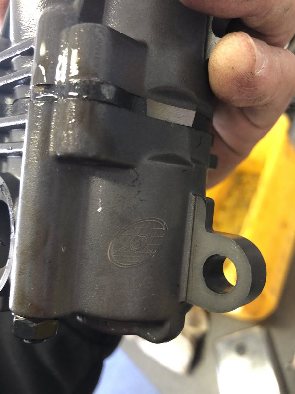

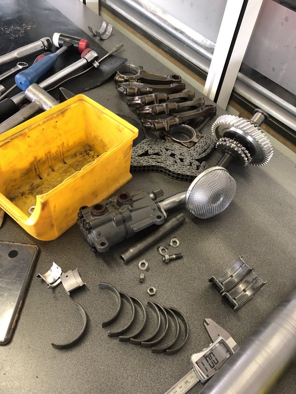

| emericxv | le 02/05/2021 à 09:55 Bonjour à tous, question sur les pompe gros débit. Quel intérêt ? plus de pression ? Mon mécano me propose celle ci en photo pour la réfection de mon moteur. Vous connaissez cette marque ? est ce bien une gros débit? merci pour vos avis![]() ![]() |
| JC26 | le 02/05/2021 à 10:43 Quelle provenance ???? Quel état ???? La règle quand on remonte une pompe à huile lors d'une réfection moteur c'est déjà d'en remonter une neuve Les "gros débits" peuvent se monter mais pour un usage "normal" je remonterai une origine . |
| dadou | le 02/05/2021 à 13:57 Pas utile de monter une plus grosse si ton moteur et pas préparer une turbo va te couter plus cher |
| log40 | le 02/05/2021 à 14:20 Un circuit de graissage s'étudie dans son ensemble. Changer qu'un seul composant peut avoir des conséquences néfastes . Par exemple, le passage au restricteurs gros diamètre engendre un moussage de l'huile dû à l'augmentation de la recirculation. Et un moussage de l'huile ( émulsion d'air dans l'huile) a des effets destructeurs bien connus sur les coussinets et pompe (cavitation).Sinon une pompe à huile se contrôle, çà ne sert à rien de mettre une neuve systématiquement (à part faire marcher le commerce). |
| emericxv | le 02/05/2021 à 14:42 je suis bien d'accord que sur un moteur d'origine il y pas de raison... vous connaissez cette marque de pompe ? merci |
| log40 | le 02/05/2021 à 15:01 La marque je sais pas mais çà a tout l'air d'être une pompe à huile de 3.2. |
