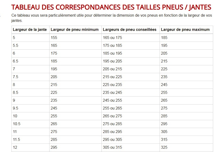

| marc-w | le 06/05/2021 à 14:34 taille pneu ![]() |

| neretva67 | le 06/05/2021 à 17:35 Marc, ton tableau des correspondances des tailles pneus/jantes Taille c'est pour du 16" ?Bonne journée |

| Patrick-R | le 06/05/2021 à 18:26 Dixit neretva67Marc, ton tableau des correspondances des tailles pneus/jantes Taille c'est pour du 16" ?Le diamètre jante est normalement sans incidence dans le tableau de Marc, c'est la largeur mini/maxi admissible pour une jante de largeur donnée. Suite à question de Mm sur la possibilité de monter du 225 sur jante 9". D'après ce tableau c'est illégal (et vraisemblablement limite côté technique / comportement). Ce qui ne veut pas dire que c'est impossible techniquement, cf. dans le tuning les gens qui aiment les pneus à flans (très) tirés. Pourtant il me semblait que les Turbo (ou TLU) pouvaient avoir du 225/16 sur jantes 9"... .. . La brochure commerciale de 1986 dispo sur le forum n'indique pas les montes pneumatiques optionnelles malgré l'évocation du Turbo Look. . Message édité le 06/05/2021 |
