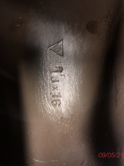

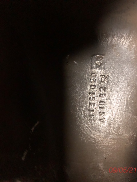

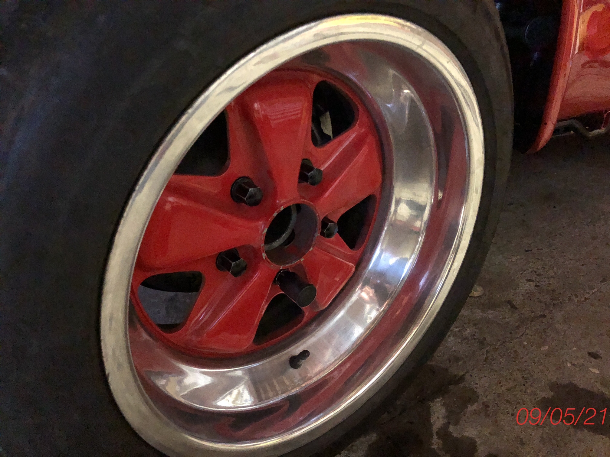

| JOJOLABRICOL | le 09/05/2021 à 22:48 Bonsoir les amis, belle surprise ce soir, j'avais envie de regarder un peu les codes au revers des jantes de ma 3.2 de 86.La voiture a été livrée avec le code M395 qui correspond à l'option jantes alliage en 16", en l’occurrence des FUCHS avec 6Jx16 à l'avant et 7Jx16 à l'arrière. la caisse est passée en turbo loock au cours de son existence, certainement en Allemagne d'où elle provient, donc j'ai bien 7Jx16 à l'avant et le précédent propriétaire avait indiqué sur ces documents 8Jx16 à l'arrière (ça y ressemble). En 1986, la monte en TLU passe à 9Jx16 à l'arrière et je m'attendais à retrouver le code correspondant sauf que NEIN !!! le code est 911.361.020 43 ce qui correspond à du 6Jx16, ben ça alors???, vu le déport, cela me surprends, regardez: ![]() code pièce ![]() Je remarque que la frappe devrait être toute en relief, ce n'est pas le cas, on dirait que le 6 a été refrappé, ou alors c'est un 9 à l'envers?: ![]() La date est bien 1986: ![]() il y a aussi ce code: ![]() Voilà, un grand merci pour vos lumières, j'ajouterai que je n'ai pas constaté de trace de soudure entre le voile et le déport mais j'ai le sentiment d'être en présence d'une bidouille. |
| yw45 | le 09/05/2021 à 22:54 Je n'ai pas d'infos sur les codes, par contre, le centre de la jante n'est pas celui d'une 9 " ... |
| titikiné | le 09/05/2021 à 23:04 Elles ont peut être bien été élargies pour passer a du 8 à partir du 6 et garder le 7 pour l’avant si tu ne vois rien c’est peut être tout simplement que c’est bien fait ? elles font 8 ou 9 de large ? par contre t’es photos sont pas top difficile d’y voir quelque chose |

| Jakez | le 09/05/2021 à 23:18 Pour une 8Jx16 d'origine pour 911/930, la réf. est 911 362 117 00 ; pour du 9Jx16, 911 362 118 00.Comme Titikiné, les 7J sont sûrement passées à l'AV ; par contre la référence des 6Jx16 a priori est 911 362 113 00. |
| marc-w | le 09/05/2021 à 23:21 911 361 020 43 c est pour du 15 les 16 c est 911 362 ... |
| JOJOLABRICOL | le 09/05/2021 à 23:22 voilà ![]() ![]() ![]() Message édité le 09/05/2021 Message édité le 09/05/2021 |
| JOJOLABRICOL | le 09/05/2021 à 23:28 Dixit marc-w911 361 020 43 c est pour du 15 les 16 c est 911 362 ...c’est bien du 16 |
| Gedeon25 | le 10/05/2021 à 00:08 la 911.361.020.43 est substituée par la 911.362.113.00 et c'est du 6 X 16 ET 36, spécifique au turbo look avec l'option M491 et M395. |

| doudi | le 10/05/2021 à 08:06 ça ressemble à des 6 qui ont été élargies.Le voile est bien celui des 6. ça semble hyper bien fait, franchement étonnant |
| Satanas | le 10/05/2021 à 08:38 Dixit Gedeon25la 911.361.020.43 est substituée par la 911.362.113.00 et c'est du 6 X 16 ET 36, spécifique au turbo look avec l'option M491 et M395.Je croyais que les jantes en 6' x16 étaient en ET36 en standard. Pas spécifique au turbo look. Me trompe-je? |
| wrangler | le 10/05/2021 à 10:05 6 pouces élargi pour moi aussi |
| JOJOLABRICOL | le 10/05/2021 à 10:12 Dixit Gedeon25la 911.361.020.43 est substituée par la 911.362.113.00 et c'est du 6 X 16 ET 36, spécifique au turbo look avec l'option M491 et M395.Ma 911 a été modifiée en TL après coup, je ne sais pas si cette modification a été réalisée par l'usine, ça serait possible?, en tous cas les options dont tu parles ne sont pas référencées, donc ce type de jante à l'arrière semblerait cohérent. |

| JOJOLABRICOL | le 10/05/2021 à 10:14 Dixit wrangler6 pouces élargi pour moi aussiTa voiture est en TLU, donc élargissement d'origine par l'usine? |
| Jakez | le 10/05/2021 à 10:29 En TLU sorti d'usine, donc M491, impossible d'avoir du 6Jx16 à l'AV ; pour faire court, c'était des caisses de 930 dans lesquelles étaient greffés un ensemble moteur-boîte de 3,2. Aucune 930 sortie d'usine, sauf commande vraiment très spéciale, n'a été équipée de 6Jx16 à l'AV. |
| JOJOLABRICOL | le 10/05/2021 à 10:36 Jakez, on parle bien de la monte arrière là...pas de l'avant, à l'avant j'ai du 7Jx16, et à l'arrière ces fameuses 6Jx16 ET36...Wrangler dont la 911 est un TLU dit qu'il a aussi des 6Jx16 élargies à l'arrière... |
| Jakez | le 10/05/2021 à 10:40 Ah d'accord.Surprenant quand même qu'une authentique TLU M491 n'ait pas eu d'office à l'AR des 8J puis 9J16. |
