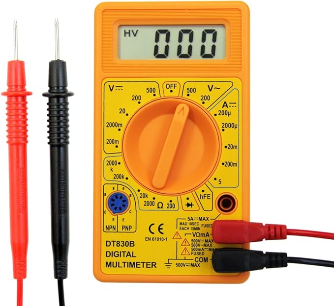

| doudi | le 18/05/2021 à 14:00 le multimètre, vous le mettez sur quel position, pour faire ça ?sur 20V DC ? (mesure de tension) ? |
| NK1964 | le 18/05/2021 à 14:23 Sur sa fonction ampèremètre.En commençant toujours par la graduation en ampères, avant les milliampères, si je ne m'abuse. |
| doudi | le 18/05/2021 à 14:31 j'ai trouvé ça : tester pourquoi la batterie se décharge.mon multimètre ne ressemble pas à ça du tout... le mien ressemble plutôt à ça : ![]() du coup, c'est sur les Ampères, sur 5 pour commencer puis diminuer jusqu'à trouver une valeur, c'est ça ? |
| BERA WEKA | le 18/05/2021 à 14:44 commencer par la plus haute tolérance puis diminuer (encore qu'avec les produits digitaux actuel, le risque de le griller doit être nul?)Pour placer ton ampèremètre, tu dois ouvrir ton circuit (autrement dit, il doit remplacer un fil de ton circuit) sauf si t'as une pince La technique de Marc est rapide, mais tu risques de t'arrêter à la 1ere anomalie et si tu en as une autre après tu passeras à côté Tu peux aussi tirer tous les fusibles (et leur filer un coup de papier de verre), et connecter ton multimètre entre les cosses, porte fusible par porte fusible. Reste le souci de l'alternateur, mais je ne m'y suis jamais intéressé donc je ne sais pas t'aiguiller. |

| Olivier76 | le 18/05/2021 à 15:56 Intensité : Ampères --> Appareil en série (Max 5A sur la photo de Doudi) ou pince ampèremétrique pour les intensités supérieuresTension : Volts --> Appareil en parallèle |

| wazz | le 18/05/2021 à 17:14 Doudi, chef, si tu utilises un dmm comparable à la photo, pense à déplacer la fiche rouge pour la brancher tout en haut si tu mesures des intensités sur le plus gros calibre (5 A sur ce modèle). Pense aussi que si tu dépasses cette intensité max, ça peut faire fondre le fusible interne du mm (c'est marqué Fused, ils le sont tous). Le fusible est interne. C'est souvent un fusible type ampoule en cartouche. Pense à remettre la fiche sur le deuxième rouge une fois que tu repasses en mesures de tensions ou de résistances, car le coup classique (et ça m'est encore arrivé il y a peu), c'est d'oublier et de tenter une mesure de tension alors que les sondes sont encore branchées en configuration ampèremètre. Et comme un ampèremètre, c'est un quasi court-circuit, tu grilles immédiatement ton fusible interne. Pour les autres mesures d'intensités moindres, évite aussi de dépasser le calibre choisi (200 mA, c'est peu) car tu risques aussi de griller l'autre fusible. Par contre, le branchement des deux sondes est inchangé par rapport aux autres mesures habituelles, c'est déjà moins risqué. En gros, pour les mesures d'intensités, il faut anticiper l'ordre de grandeur du courant qu'on va mesurer. On n'a pas droit à l'erreur comme dans le cas des mesures de tensions ou de résistances, où là c'est le dmm qui choisit automatiquement le bon calibre. |
