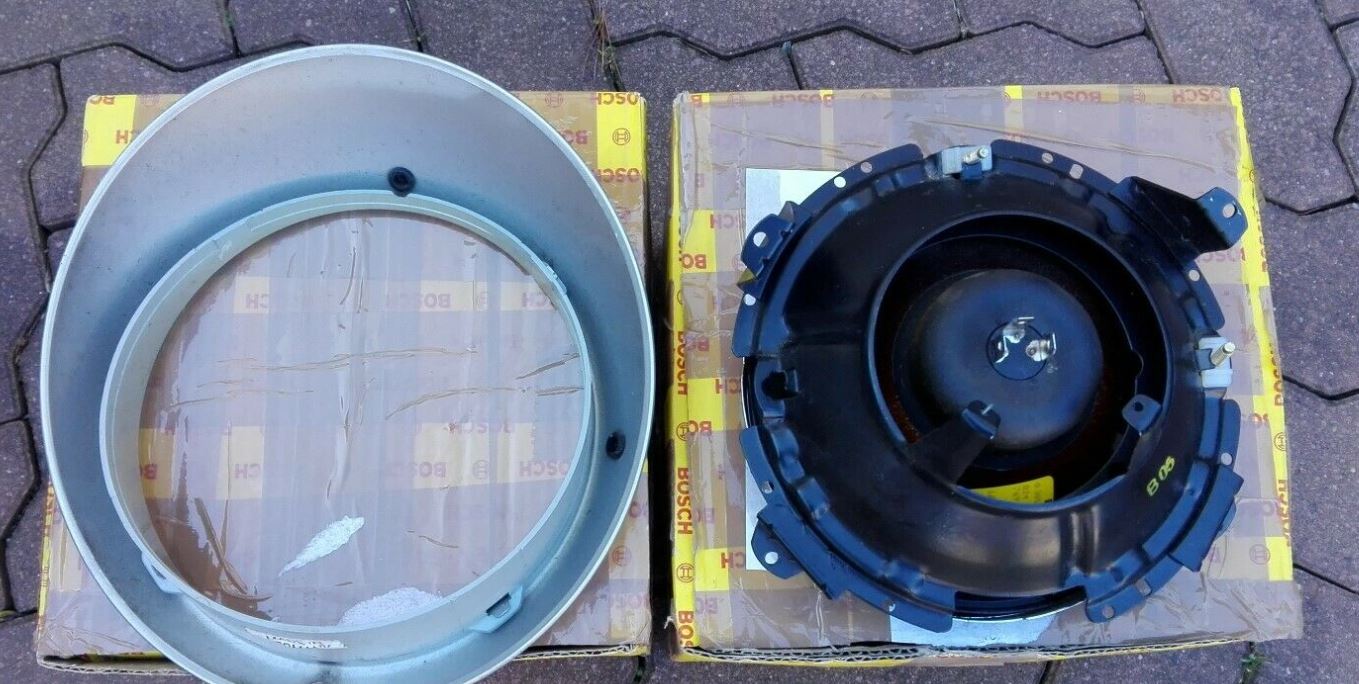

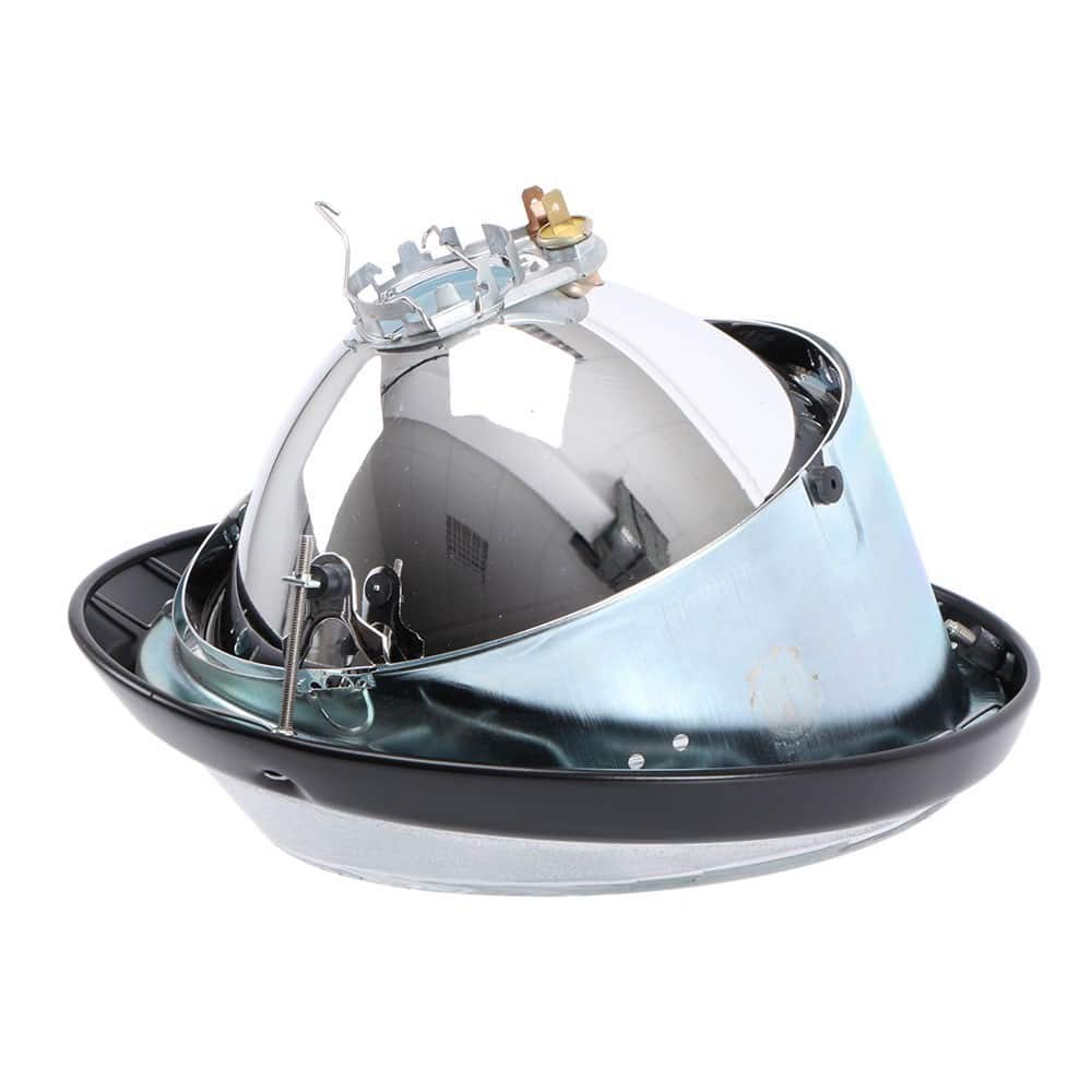

| iiXii | le 19/05/2021 à 17:48 Malheureusement, c'est le phare entier qu'il faut changer.H4 version europe : ![]() USA spec : ![]() ça reste une des dépenses les plus chers pour faire la conversion USA à EU. Il y a aussi les bumpers à changer ainsi que le PC arrière car il y a des trous supplémentaires sur le PC USA. Tu peux aussi bouger les trous, c'est de l'alu.. |
